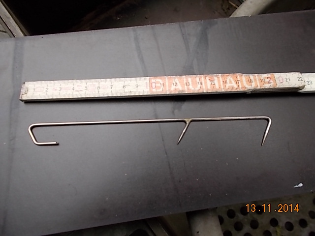

Vor vielen Jahren habe ich mir aus rostfreien Fahrradspeichen folgende Haken zusammengebaut:
Durch die 2 langen Dorne halten sie auch 2kg schwere Seelachse problemlos.
Die offenen Haken oben erleichtern das Einhängen weil ich nicht jedes mal den Räucherspieß aushängen muss.
Re: Räucherhaken/ Räucherzubehör
Ich verwende auch schon längere Zeit solche Haken. Habe ich aber ziemlich kleine Fische (kleine Heringe ohne Kopf etc.), dann räuchere ich die in einem Drahtkorb. Das ist ausgeglühter Karnickeldraht. Da können die Fische definitiv nicht abfallen beim (Heiß)Räuchern.
Ich denke beide Hakenvarianten funktionieren einwandfrei,ohne Zweifel...
Aaaaaaber : Ich habe "damals" was gesucht ohne Schweißen,da ich das weder kann noch viele Kontakte zu Schweißern hatte, und ohne extra und Täderä,einfach nur Material,biegen schleifen ,feddich...Wenn man nun unbedingt wollte,dann könnte ich auch oben in der Schlaufe ein Stück mit der Kneifzange rauspitschen und dann kann die auch "ohne die Stange zu entfernen"...etc...Aber so erschien es mir sicherer,denn die offenen sind dann doch des öfteren abgefallen....... :pfeifend:
Da kann ja jeder wie er mag...
Also meine Haken sind nur mit Silberlot hartgelötet.
Der eine Lötpunkt geht noch mit dem Creme-Brulee-Brenner weil die Masse so gering ist.
