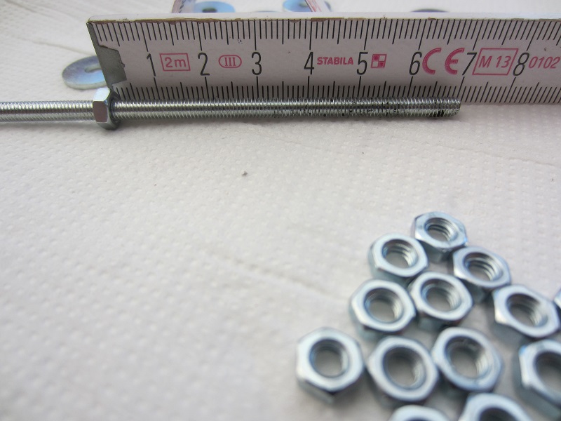

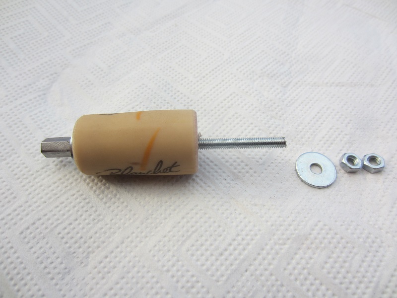

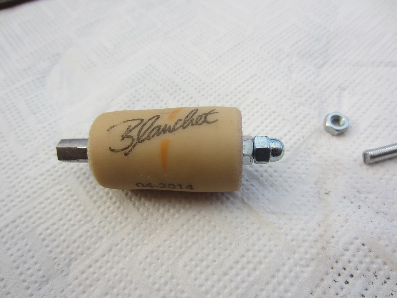

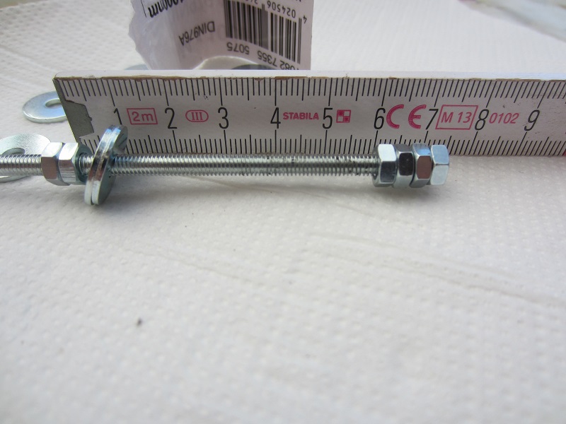

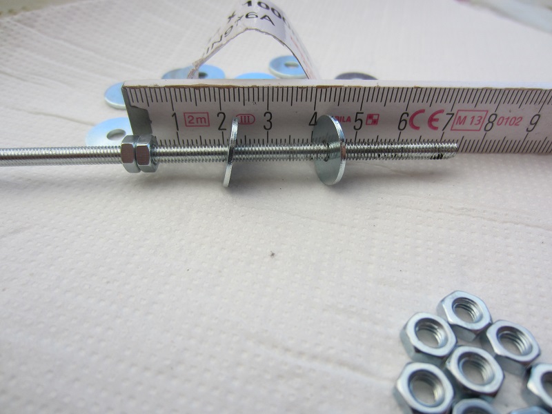

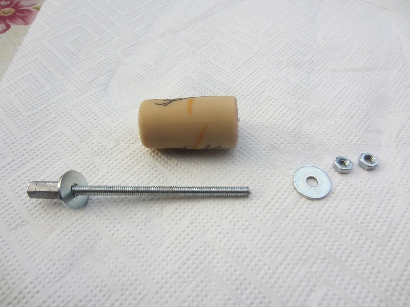

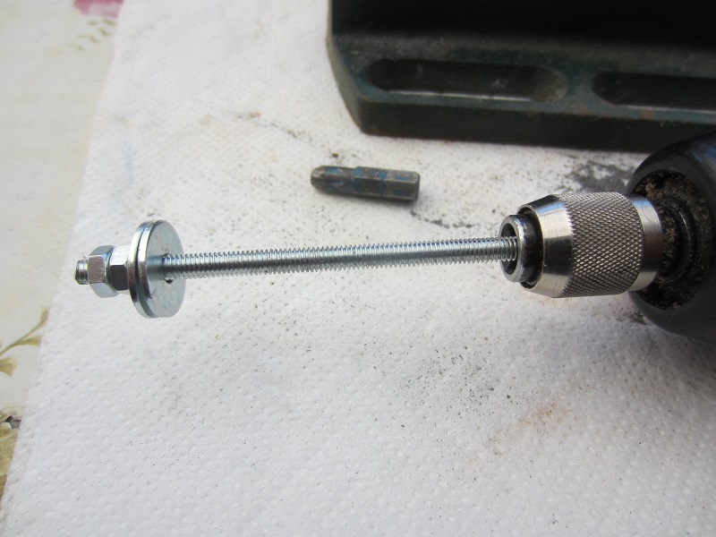

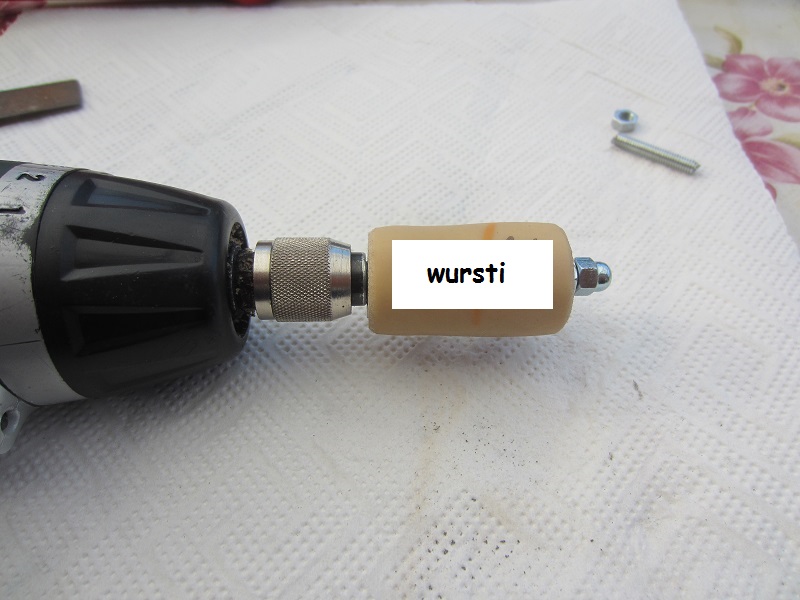

Beginnen werde ich mal mit einem Eigenbau um den Darm auf die Tülle des Wurstfüllers einfachen aufzurödeln .

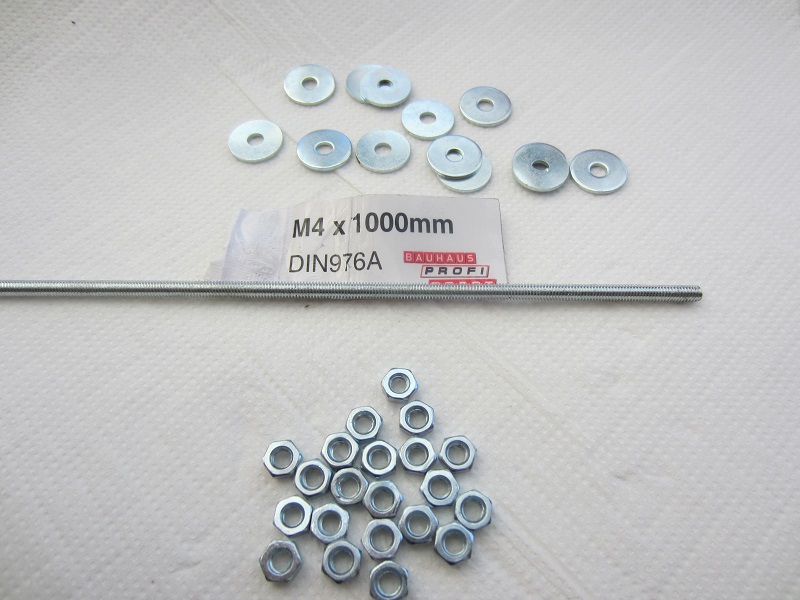

Materialliste :
1 Gewindestange M 4
5 Muttern M 4
1 Hutmutter M 4
2 Unterlegscheiben für M 4
1 Korken einer Weinflasche
Da die Bilder fast selbsterklärend sind spare ich mir viel Text .

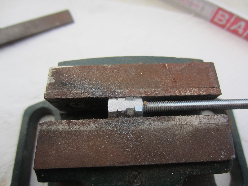

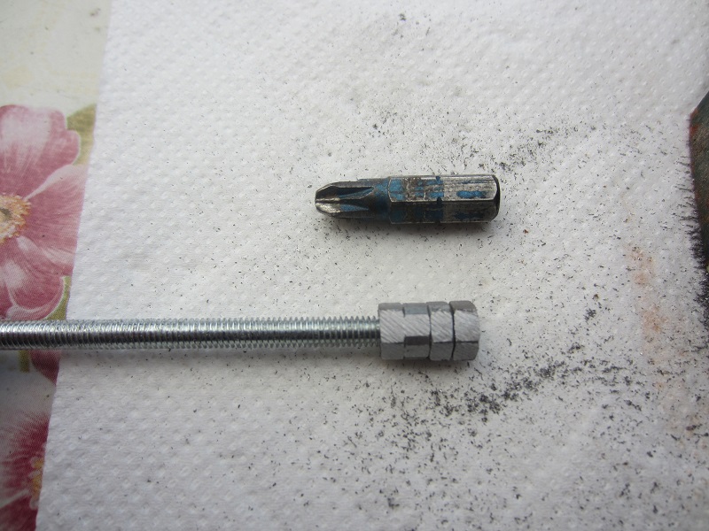

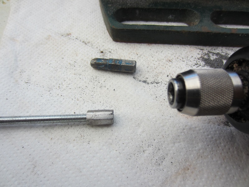

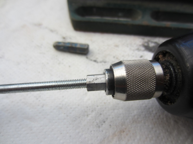

Ziel war es dieses Gimmick passend für den Akku-Schrauber zu bauen , also musste das ganze auf eine Schrauberbitgrösse gebracht werden .
Das Paket mit den 4 Muttern ( wobei die Muttern alle gekontert wurde ) , wird mittels Feile auf das Mass eines Schrauberbits gebracht und passt
so in jeden Handelsüblichen Schrauber .
Materialliste :
1 Gewindestange M 4
5 Muttern M 4
1 Hutmutter M 4

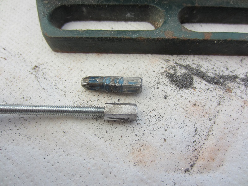

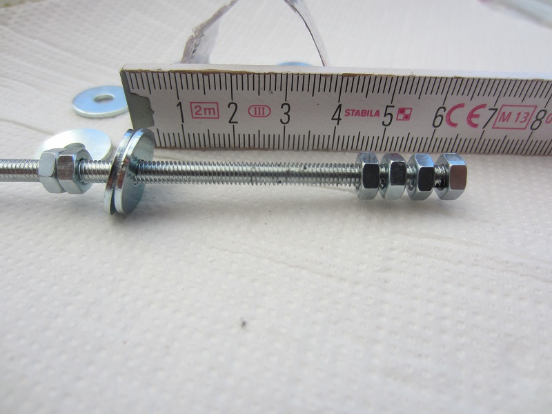

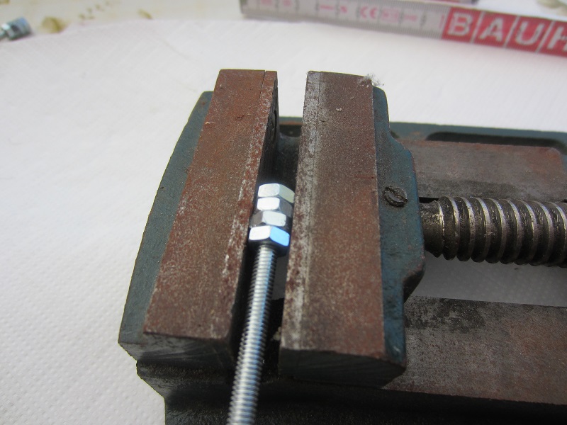

Sauber Dieter!
Vielleicht muß der Korken etwas aufgeraut werden, damit er den Darm greift, weil ein nasser Darm ganz schön flutschrig ist.
Aber wir werden es ja testen.
Ich freue mich drauf.

Danke Siggi
Die Überlegung hatte ich auch schon , weitere Idee war schon den Korken in der Mitte auszudünnen wie ein Diabolo .

Und wenn der Schrauber ein Bohrfutter hat wird es noch einfacher. Dann spart man sich den Gimmik mit dem gefeilten 6-Kant.

Re: Tipps Tricks und Features zum wursten
Hallöchen Dieter,
ich kann dir ein par Gummistreifen längs aufkleben !!! dann hast du Profil auf dem Korken....
MfG Nobby...
MfG Nobby...

Hab extra gewartet ob die Steilvorlage einer verwandelt .
Jeep so wird es getunt Nobby .
