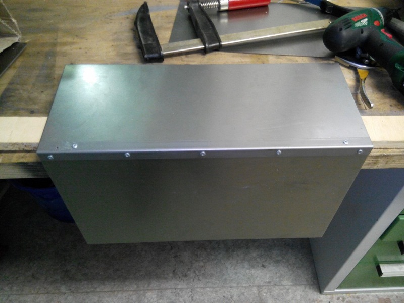

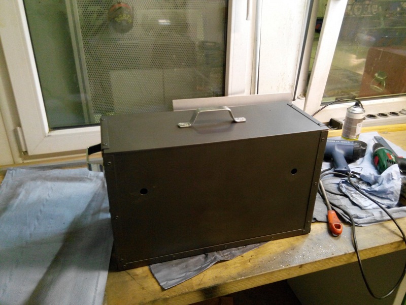

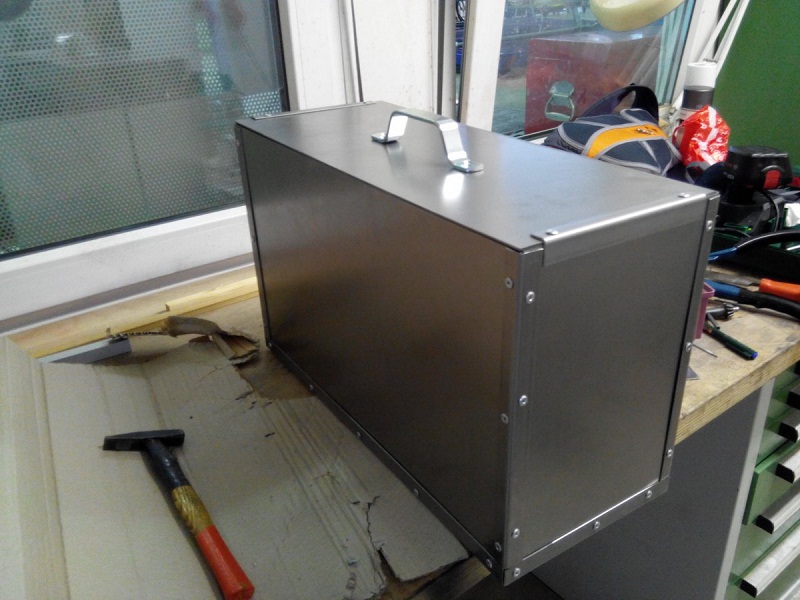

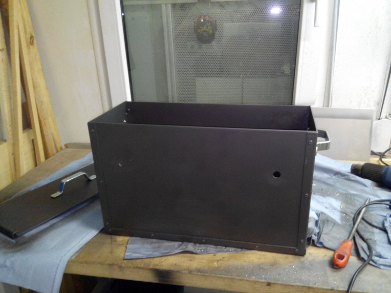

Hallo :sbof:
Anbei eine kurze Bildbeschreibung eines Aschekastens. Von der Funktion her ist es so gedacht, dass der Aschekasten nach dem Abbrand direkt unter die Ofentüre gehängt wird. Die Haken verbleiben dabei im Gemäuer. Nach dem Ausräumen wird kommt der Deckel drauf und der Kasten wird wieder runtenommen.

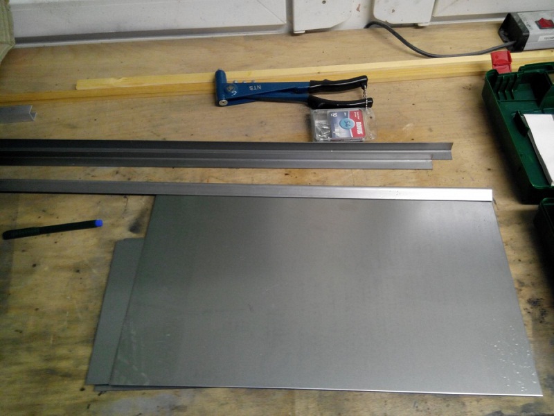

Material: 2 mm Blechplatten, Eisenwinkel, Blindnieten, Ofenlack
Werkzeug: Eisensäge, Nietenzange, Akkubohrer mit Metallbohrern
LG Oliver
