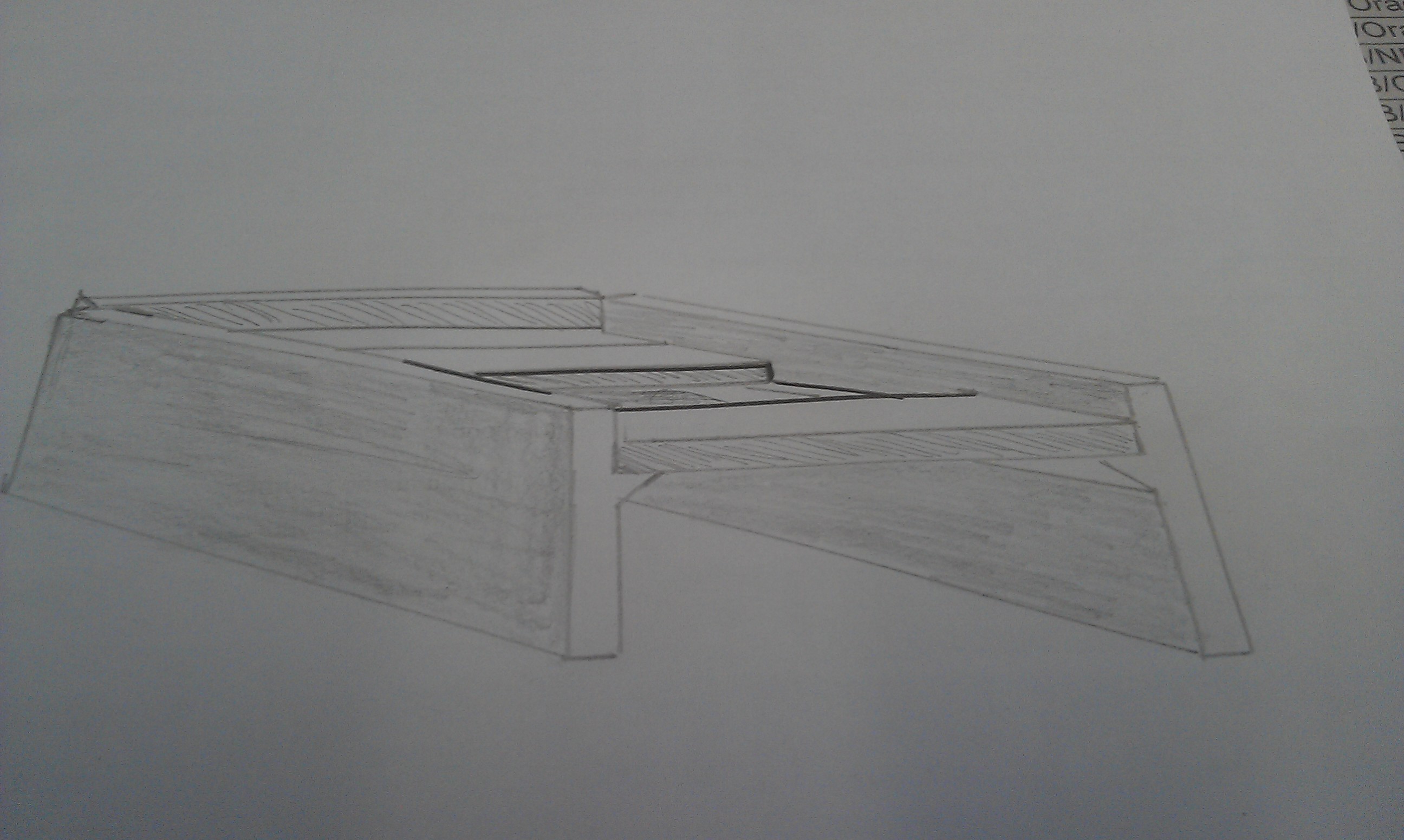

Hallo in die Runde.
Ich habe da mal ein Problemchen.
Folgendes:
Ich habe ja einen 2stöckigen Ofen. Nun habe ich den Korpus gestern mit Schamottemörtel aufgebaut.
Dabei habe ich als Bodenstene Schamotteplatten in der Größe (BxHxT in cm) 49x4x20 verbaut.
Jeweils 5 Stück hintereinander.
Nun habe ich für den oberen Abschluß nur 4 Platten eingesetzt.
Dabei habe ich den Platz der eigentlichen 5. Platte in der Mitte freigelassen.
Dort soll nun der Kamin / das Ofenrohr angeschlossen werden.
Hat jemand von Euch Backofenbauspezialisten eine Idee, wie ich da weitermachen kann?
Skizze habe ich erstellt, kann diese aber nicht vom Arbeitsrechner hochladen.
Folgt also etwas später.
- Habe die offene Stelle schwarz markiert.
- (498.2 KiB) 49-mal heruntergeladen

Ich sehe gerade die Skizze ist dabei.
Und was für eine .....
Und ich habe festgestellt, dass in meiner händischen Zeichnung drei Platten dargestellt werden.
Sorry.
Aber das Problem kann trotzdem (hoffentlich) erkannt werden.
Ich habe die besagte Öffnung mit starkem Bleistifstrich markiert.
Vor und hinter der Öffnung, in der Größe der verbauten Schamotteplatten. sind die Platten mit den o.g. Maßen eingesetzt.
Da soll der Kamin / das Ofenrohr abgehen.
Ich hatte gedacht eine Eisenplatte darauf zu legen mit einem ausreichend großem Loch für die Rauchanlage.
Aber dann ist die Isolierung / Wärmeschpeicherung dort futsch, oder?

In meinen Augen wirst du nicht drumrum kommen, ein Loch in die Platte zu fabrizieren, oder dir aus Schamottestampfmasse ein entsprechendes Teil anzufertigen.der-bolli hat geschrieben:Ich sehe gerade die Skizze ist dabei.
Und was für eine .....![]()
Sorry.
Ja
Ja. Außerdem ist die Haltbarkeit sehr begrenzt, es sei denn du hast Zugang zu entsprechendem Kesselstahl, der nicht zundert
Fragen über Fragen ....
