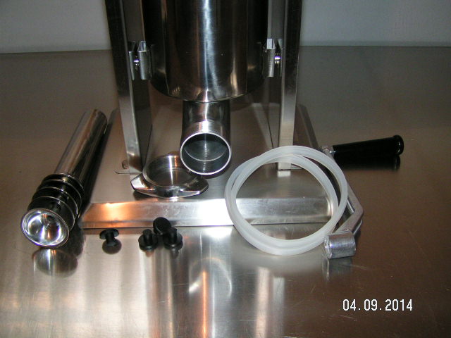

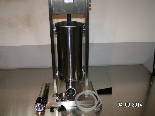

Nachdem heute mein neuer Wurstfüller geliefert wurde,
(Danke Steini, deine Empfehlung war klasse)

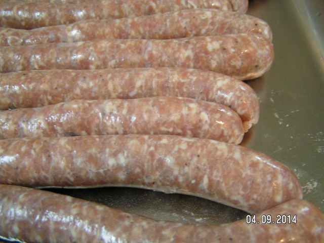

Die Abweichungen: Ich habe nur 22g/kg NPS verwendet und das Brät dann in 20/22er Schafsaitlinge abgefüllt.
(29g/kg NPS erschien mir für dünne Würstchen, die ich recht fest werden lassen möchte, doch etwas viel)

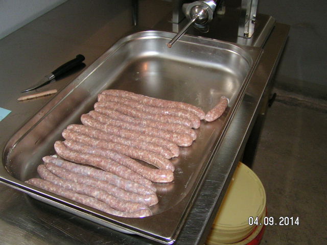

Die geputzte Schweineschulter und der Bauch ergaben 4,5kg Brät (genau 1 Füllung im 5l Wurstfüller).
Daraus wiederum wurden 65 Pfefferbeißer á ca. 20cm und ein paar kürzere Stücke, die zum Verkosten einladen.

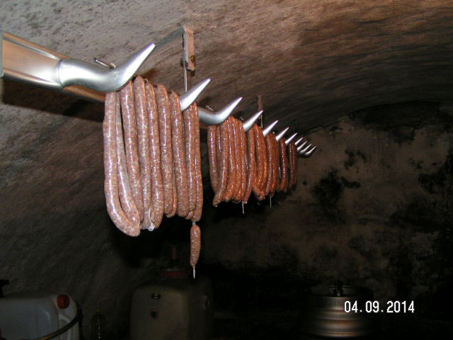

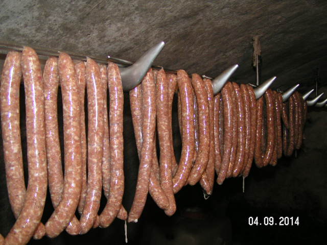

Jetzt hängen sie zum Umröten und Abtrocknen bei 18°C und 85% rel. Feuchte im Keller.
Ich bin gespannt, wie sie werden. Das Brät schmeckt auf jeden Fall schon jetzt gut.

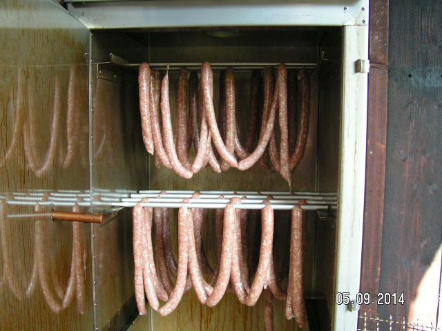

In der Nacht von Freitag auf Samstag dürfen sie dann in den Rauch.

morgen Abend sollen sie in den Rauch. Pünktlich zu meiner Aktion soll es ja jetzt wieder wärmer werden. Da muss das Räuchern eben nachts passieren.
Und dann mal sehen wie alt sie werden. :pfeifend:

Die sehen ja top aus... :respekt:
Was hast du denn für einen geilen Keller?
Re: Hollis Pfefferbeißer geklont
Das ist ein 110 Jahre alter Gewölbekeller.
Leider hat er Betonboden weil wir in der Talaue sonst zu oft Hochwasser hätten.

Und es freut mich, dass der Füller deinen Ansprüchen gerecht wird.

genau das passt, ich hab die immer 2x für ca. 20 Stunden im Rauch mit einem Tag Pause, mache ich mit einem Sparbrand, dann passt es mit dem Rauchgeschmack gut, musst du ausprobieren!!
Jeder nach seinem Gusto....

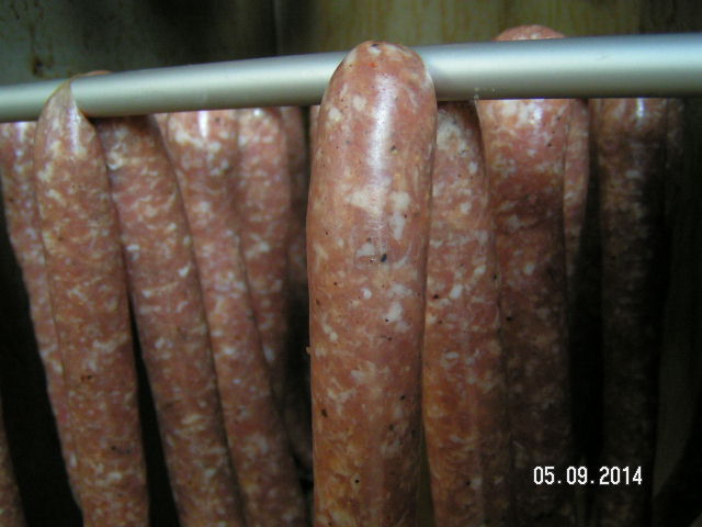

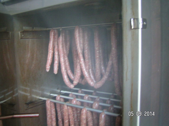

Fortsetzung:
Nach 30h umröten und abtrocknen im Gewölbekeller läuft seit 19:00Uhr der Sparbrand.
Außentemperatur 20°C, Tendenz fallend.
Aber ich habe schon bemerkt, dass ich dickere Stangen brauche, damit die Würste weiter aufgespreizt hängen. Ich hoffe, sie bekommen keine all zu großen hellen Stellen.
Welchen Durchmesser empfehlen die Profis? Oder sind die richtigen Dreikantstangen das Non plus Ultra?
