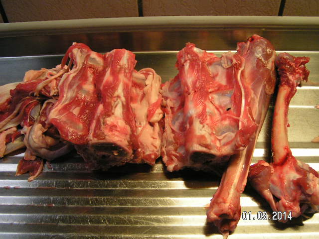

Eine Rehkeule wurde ausgebeint und ein Lammrücken ausgelöst.

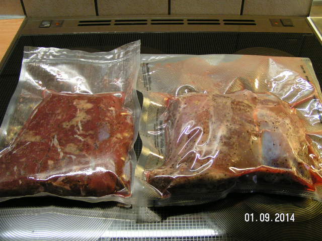

Die Keule ergab 1,11kg Fleisch und wurde pro kg mit
NPS 36,0g
Zucker 1,8g
Pfeffer, geschrotet 2,5g
Rosmarin 0,5g
Knoblauchzehe 1 Stück
eingerieben und vakuumiert.
Die 2 Lammlachse und die Filets ergaben 0,59kg Fleisch und wurden pro kg mit
NPS 40,7g
Zucker 2,9g
Pfeffer, geschrotet 1,9g
Knoblauchzehe 1,5Stück
Kümmel, ganz 3,5g
Koriander, gemahlen 0,8g
Der Beutelinhalt darf jetzt die nächsten Wochen bei 6°C reifen.
Die Rest werden zu Brühe gekocht und die Knochen dach einer intensiven Bearbeitung durch meine Zähne zugeführt. :rofl: :rofl:

Noch eine Frage:
Das portionsweise Abwiegen der Gewürze ist klar, aber eine Plage. Könnte man nicht wenigstens aus den Trockengewürzen eine Mischung machen und dann zuwiegen?
Ich denke da an Steinis Mischung für S-Bauch.
Pro Beutel die NPS-Menge auswiegen, dann die vorbereitete Gewürzmischung, alles mischen, das Fleisch einbalsamieren und ab in die Tüte.

Die Fleischknochen und Parüren ergaben zusammen mit einer Scheibe Brot ein leckeres Mittagessen.

Wenn ich das Foto meinem Hund zeige, dann will der kochen helfen!

Zum NPS: Ich finde die Menge pro Kg zu hoch, nehme max. 30gr, sonst ist es mir persönlich zu salzig.
Also ich denke eine Würzmischung ohne Salz würde gehen, wenn alle Gewürze ungefähr das gleiche Gewicht haben kann sich nichts entmischen.

ohne Salz wird das nix glaub ich, das Salz wird zum konservieren benötigt!
Und ich verwende 35g/Kilo beim Bauch und sogar 45g/Kilo beim Nussschinken und 40g/Kilo bei der Schweinelende....

Triumph-Meister hat geschrieben:... ohne Salz wird das nix glaub ich, das Salz wird zum konservieren benötigt!...
Das ist schon klar, aber Martin hat gefragt, ob man die übrigen Gewürze vorab zusammenmischen kann. Quasi eine Gewürzmischung, der nur noch das NPS beigemengt wird.
Novum64 hat geschrieben:... Pro Beutel die NPS-Menge auswiegen, dann die vorbereitete Gewürzmischung, alles mischen, das Fleisch einbalsamieren und ab in die Tüte.
Re: Räuchernovize Novum64 stürzt sich ins Abenteuer
@ Siggi: Ich denke so proviere ich es aus. Außer Salz alles für die gesamte Menge zusammenwiegen und dann aufteilen.
@ Nobby: Es war nie von pökeln ohne Salz die Rede. Mir geht es darum, die Gewürzwiegerei zu vereinfachen und aus den pflanzlichen Gewürzen (Salz zähle ich da mal nicht dazu - das lässt sich gut einwiegen. Da kommt es auf 0,5g nicht an) eine Vormischung zu machen. Die kommt dann anteilig mit dem Salz zu den Fleischstücken.
Vorteil: Bei 10 Gewürzen und 5 Fleischstücken habe ich nur noch 15 präzise Wägungen und keine 50.

Ja klar geht das, mache ich immer alles in einen Topf, aber immer frisch NPS in eine Schussel, passend zum Fleisch, dann passend die Gewürze dazu...
Für die Feuerwürste z.B. hab ich zuerst mal eine Gewürzmichung hergestellt, und dann wird die passend dazu genommen, also in diesem Falle 25g/Kilo Masse!
