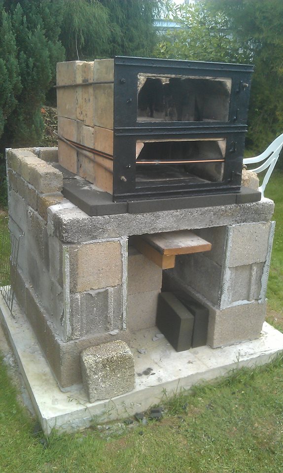

- Die Zwischenplatte.
Als nächstes wäre die untere Isolierschicht dran. - Zwischenplatte.jpg (63.03 KiB) 6005 mal betrachtet

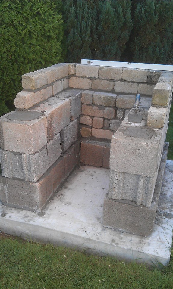

- Der Unterbau wird gemauert 2
- mauern2.jpg (140.86 KiB) 6005 mal betrachtet
- Der Unterbau wird gemauert 1
- mauern1.jpg (144.12 KiB) 6005 mal betrachtet

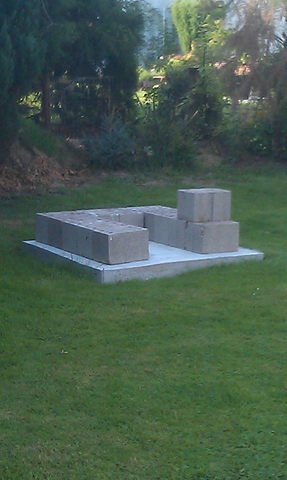

- Die Bodenplatte (110cm x 110cm x 15cm)
- Bodenplatte.jpg (81.56 KiB) 6005 mal betrachtet

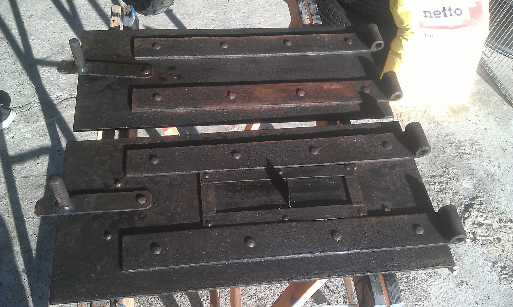

Hier zeige ich Euch meine Ofentüren, die allerdings noch behandelt werden müssen.
Dirk
Dirk
- Obere und untere Ofentür.
- (441.1 KiB) 167-mal heruntergeladen

die Schaumglasplatten sind geklebt.
Auf dem Bild seht Ihr den Ofenkorpus, grob zusammen gestellt.
So soll es mal aussehen.
Dabei habe ich festgestellt, dass einigen Steine zu klein bzw. sogar gebrochen sind.
Wieder Problemchen, die gelöst werden.
Dirk
