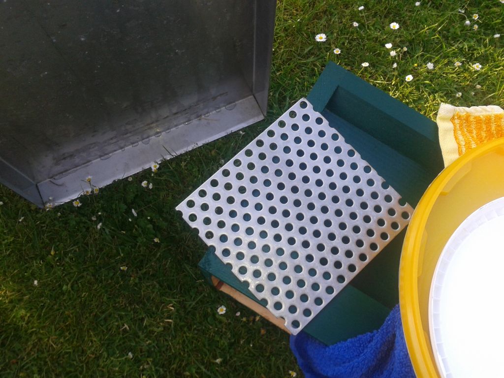

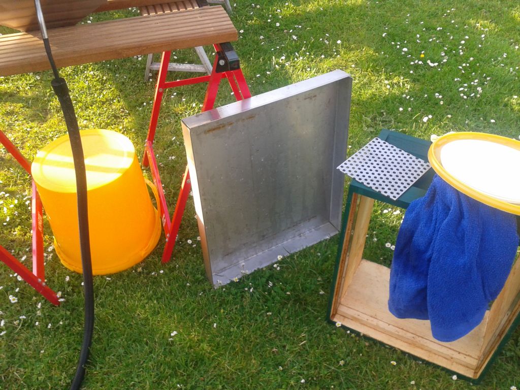

Da in der Imkerei immer und ständig Wachs anfällt, habe ich schon gelich zu Beginn begonnen den Wachs via Dampfwachsschmelzer einzuschmelzen.
Bis vor kurzem habe ich dazu einen 25 kg Hobock, sowie einen 40 Kg mit Dampfwachsschmelzer verwendet.
Gestört hat mich dabei das ich zuvor das Schmelzgut aus dem Rähmchen lösen mußte.
Ich habe mir dann nachfolgende Lösung überlegt.

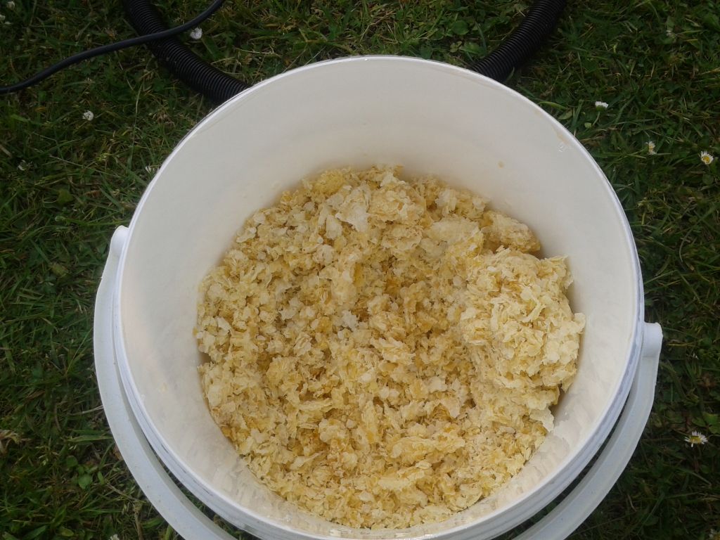

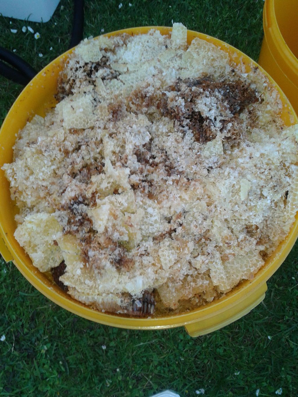

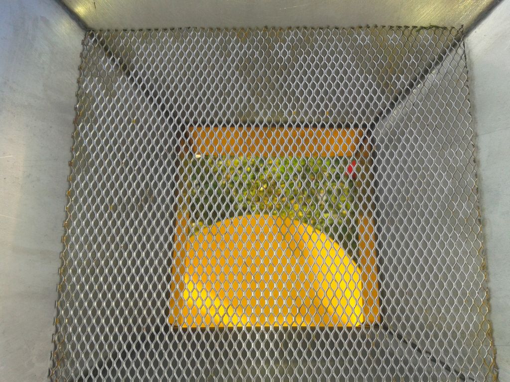

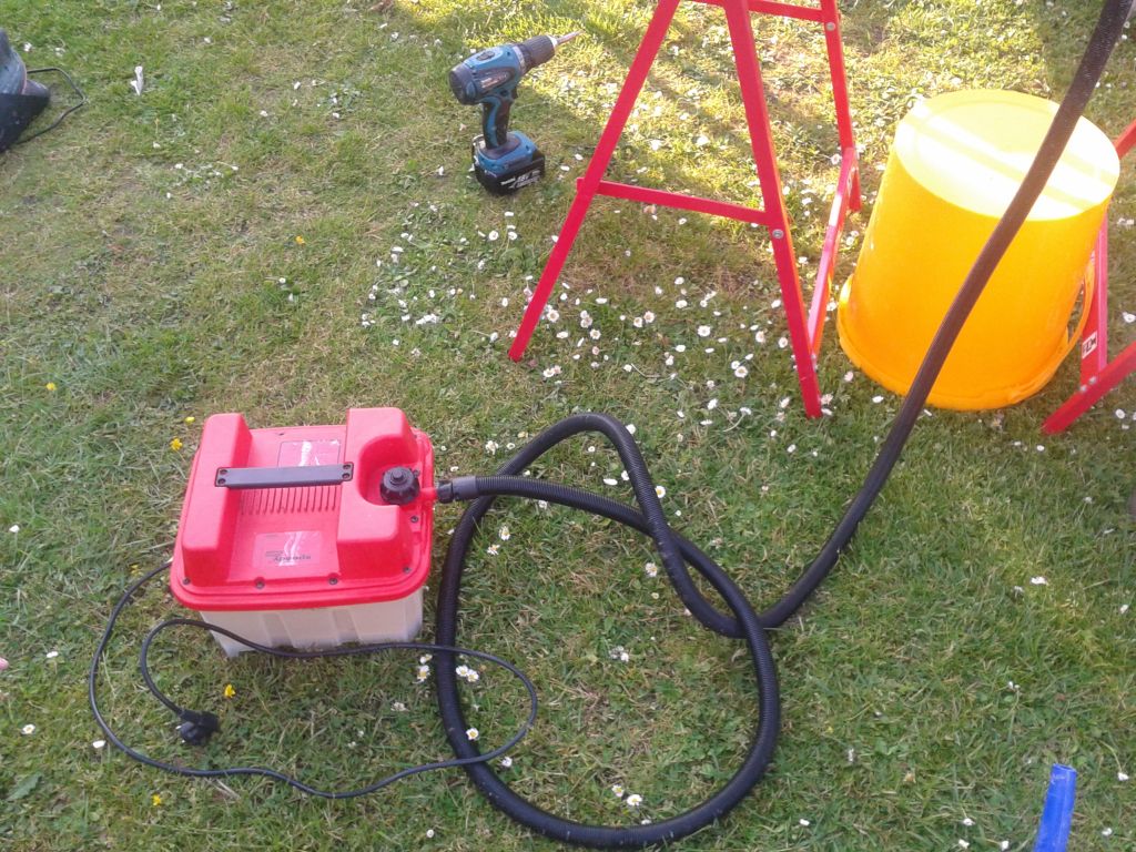

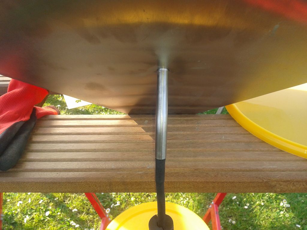

Durch den Wasserdampf des Tapetenlösers wird er Wachs geschmolzen dieser läuft dann durch die Siebe die in der nach unten gerichteten Pyramidenspitze liegen in den darunter stehenden Eimer.
So habe ich jetzt die Möglichkeit einfach die ganze Zarge mit den Rähmchen aufzustellen und während des Schmelzvorganges was anderes zu machen, vor allem brauche ich jetzt keine Angst mehr haben das der Hobock durch aufheizen und abkühlen porös wird und einreißt.

Ich bin auch zum Dampfentwachser geworden!
Super Methode, voll unkompliziert.
Ich habe mir einen Trichter mit Sieben gekauft, der in eine Zarge hineinpaßt.
Drunter noch eine Zarge in die ein 10l Eimer kommt und oben kommen einfach 2 Zagen mit Waben drauf und ein normaler Deckel.
Nach 1,5 Std. ist alles fertig!
