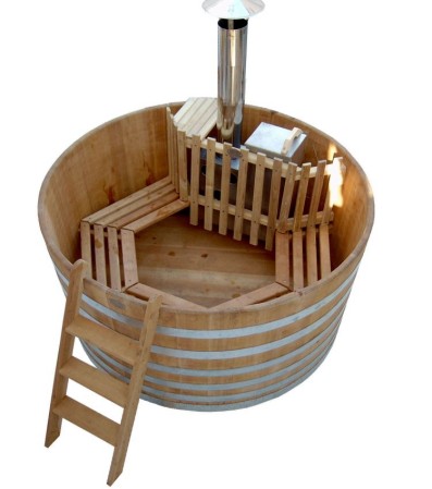

Es sollte so ein Behälter sein
Eichenholz durch und durch . Also von der Temperatur her kein Problem nach oben gesehen .
Da ich bekennender Warmduscher und Bader bin, habe ich es gerne so um die 40 Grad im Winter im Freien .
Wenn ich unter dem Backofenboden , eine Schicht Quarzsand habe und darin die Wendel lege , dann müßte das doch gehen .
Wenn was sein sollte brauche ich nur die Bodenplatten wegnehmen und komme überall dran .
Vom Material her würde ich mich dann für Edelstahl entscheiden , 3/4 Zoll Rohr .
Technisch müsste es doch machbar sein, ein Rohr zur Schnecke zu machen ?
Das Bild habe ich bei ; http://www.heissbadefass.de/index.html , ausgeborgt

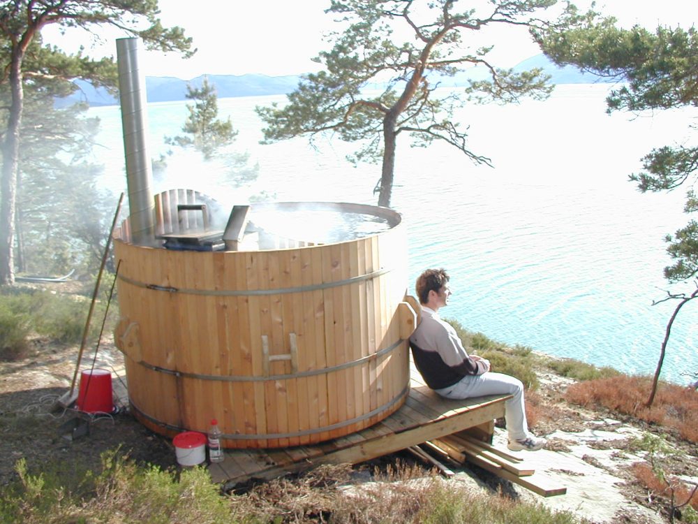

Was für ein geiles Fass! Irgendwann war ich mal in Norwegen auf so einem Company-Event. Dort stand ein holzbeheitztes Fass in der Wildniss, direkt überm Fjord. Muss mal schauen ob ich die Fotos finde. Das war saugeil!
gefunden!
Wir haben uns das Ding gerade etwas stärker angeheizt und warten
gefunden!
