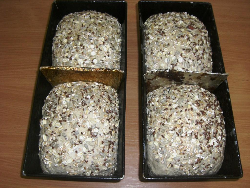

4 Brote a 1000g formen, mit Wasser abstreichen und in einem Saaten- Flockenmix wälzen. In passende Brotformen einlegen und bei voller Gare schieben.

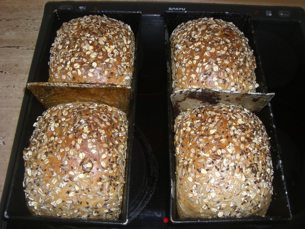

Backtag 060 - Kopie.jpg (160.45 KiB) 5677 mal betrachtet

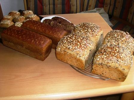

Backtag 073.jpg (193.66 KiB) 5677 mal betrachtet
Backtag 085 - Kopie.jpg (66.46 KiB) 5677 mal betrachtet
Dieses Brot war lange Zeit unser Lieblingsbrot. Unser Sohn meuterte wenn es mal nicht da war. In seiner Ausbildungszeit hat er täglich sechs Butterbrote von diesem Brot mit zur Arbeit genommen.
Auch heute holt er sich gerne noch dieses Brot ab, wenn der Papa gebacken hat :D

Kannst du uns mal die Abmessungen der Kastenformen geben.
Die scheinen ja recht groß zu sein, da du sie geteilt hast.
Sind die Abteiler komplett aus Alufolie?

die Formen sind 35x15x10 cm. Hersteller Kaiser.
Ich backe ansonsten den Münsterländer Bauernstuten ohne Abteiler in diesen Formen.
Die Abteiler habe ich aus Pappe ausgeschnitten und mit Alufolie umwickelt. Die Teile sind schon ein paar jahre alt. Vor den Backen sprühe ich sie kurz mit Trennspray an.
Eigentlich könnte man ja auch ohne Abteiler ein großes Brot backen. Ich finde aber diese 1kg Brote in ihrer kurzen,kompakten Form so schön, daß ich sie immer wieder so backe.
