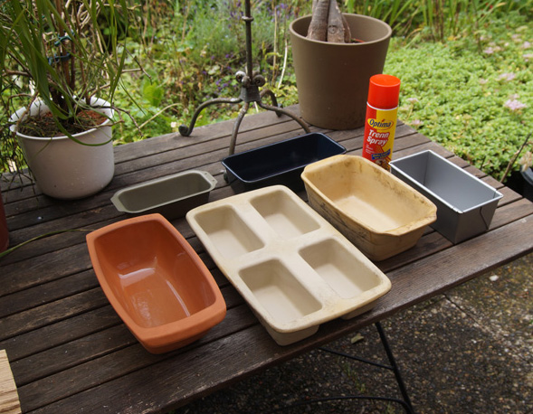

in einem anderen Forum habe ich dieses Foto gefunden:
Es geht dabei um Brotbackformen in Keramik. So etwas, mit diesen steilen Wänden, gibt es in Spanien im Keramikladen noch nicht. Nun kam mir die Idee einmal etwas testweise herstellen zu lassen. Vielleicht sogar so eine Mehrkammer-Form.
Ihr, die ihr Euer Brot schon in Holz und Form macht, welche Größe wäre denn da ideal ?
Wenn mir jemand da ein paar Wunschgrößen sagen könnte, ich würde dann mal sehen ob sich was machen lässt.
Gruß und Danke

Hardy - nicht uninteressant, aber wozu Formen aus Keramik oder Steingut?
Die Formen aus Metall - vorzugsweise Edelstahl - sind doch ideal zum backen.. warum also das "Rad neu erfinden"? :frage:
Die Frage ist halt auch immer für wie viel kg-Teig soll die Form sein?
Ich habe so ein vierer Verbund - und einen Conze-Backkasten für 7x1,5kg Brot - ich packe da auch schon mal 2kg pro Abteil rein ;)
Man muss später nur aufpassen, dass es auch durch ist ...
Ich habe ein mal in einem Römertopf Brot gebacken, weil keine Form mehr da war - hat mir persönlich nicht so gut gefallen ....

Fabian - Danke,
ja Deine Frage - warum. Das kann ich Dir zur Stunde auch noch nicht beantworten. Ich habe nur gedacht - wenn schon bekannte Mühlen sich mit Keramiksachen eindecken (wo ich das Foto her habe), dann muß da was dran sein. Könnte auch sein, daß es in dicker Schamottekeramik anders bäckt als in einem Schwarzblechkasten.

Dass es in Keramik anders bäckt glaube ich auch.
Da aber schon in einer Edelstahlform (schlechte Wärmeleitung) die Kruste am Boden und den Seiten ausbleibt - was wird dann erst in einer Keramikform mit noch schlechterer Wärmeleitung?
Und dann noch das Risiko, dass was knallt, wenn ich es andotze - ich bleibe bei meinen GN-Formen 2,8l für 7,5 Ocken.
Unzerbrechlich und wenn zuviel Gammel (eingebranntes Fett) dran ist kommen sie einfach in ein Laugebad, danach abspülen und sie sind wieder wie neu.

Hi Martin,
zur Krustenbildung bei Kastenbroten nehm ich die meistens nach 90% der Zeit aus den Formen und backe sie frei aus.
Dann bekommen sie etwas Kruste ab :) :dafuer:

Servus Fabian,
so mache ich das auch. Aber es verursacht vielleicht auch Löcher im Brot. Da muss ich mit der Ausformzeit noch experimentieren.
