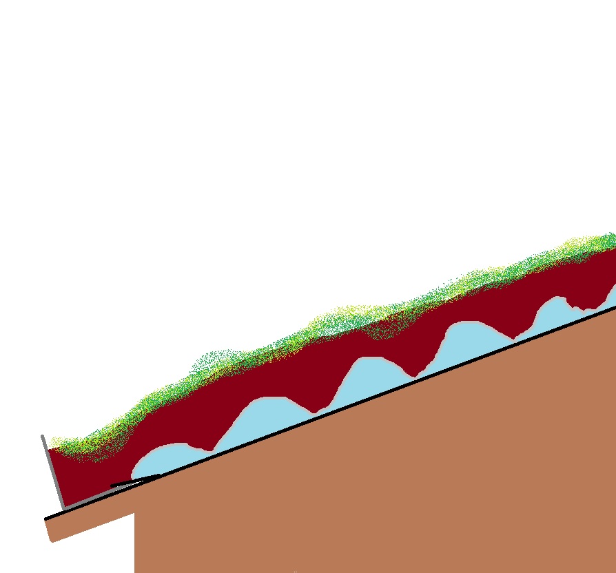

Hallo zusammen,
ich wollte unser Gartenhaus begrünen.
Es hat leichtes Schrägdach und ich habe mir das bisher so vorgestellt.
Das Dach hat bisher zwei Lagen Dachpappe (erste einfach genagelt, zweite aufgeschweißt),
darauf wollte ich zur Dachrinne hin ein gekantetes Lochblech anschweißen.
Jetzt sollte der Aufbau leicht und natürlich günstig sein.
Schließlich will ich für den Dachaufbau nicht mehr zahlen als für das Gartenhaus.
In den Aufbauschnitten im Internet sind befahr- und begehbare Dächer abgebildet,
wo als erstes eine Noppenfolie oder ein Speichervlies aufgelegt wird (Wurzelschutz hab ich ja durch die Dachpappe).
Diesen Teil wollte ich durch Eierpappen ersetzen.
Die sind anfangs stabil und später werden die eh durch die Wurzeln gehalten.
Darüber würde ich dann Blähton oder Lavasplit machen und anschließend Sedum.
Was haltet ihr davon bzw. habt ihr andere Ideen?

ar1 hat geschrieben:... Wurzelschutz hab ich ja durch die Dachpappe....
Weit gefehlt, da Bitumenabdichtungen i. d. R. nicht wurzelfest sind.
Hier gibt es spezielle Bahnen, mit einer Kupfereinlage.
Sind zwar FLL-geprüft, aber nicht wurzelfest, sondern "wurzelwidrig". Das bedeutet, dass die Wurzeln in die oberste Bitumenbahn eindringen und beim Erreichen der Kupfereinlage absterben.
Verlege auf deiner Bitumenabdichtung ein Trennvlies (120 g/m²), darüber eine Teichfolie (1 mm) und darauf eine Wirrgelege- bzw. Krallmatte.
Die Matte hält das Substrat ausreichend stabil auf der schrägen Fläche.
Als Substrat kannst du humusarme Gartenerde verwenden, die mit reichlich Perlite gemischt wird.
Die Kiesfangleiste am unteren Dachrand ist gut, benötigt aber etwas filterstabiles Drainagematerial um ein Auswaschen des Dachsubstrates zu verhindern.

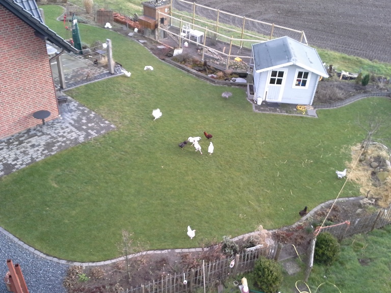

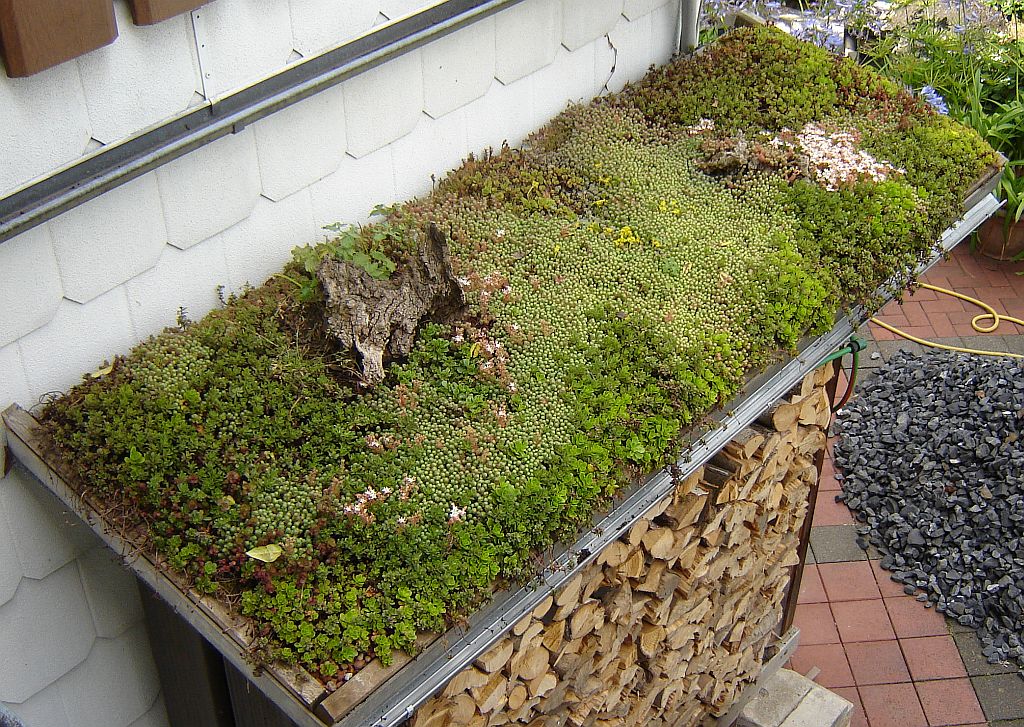

Schau mal, so habe ich das z. B. auf dem Dach eines meiner Holzlager realisiert:
Dachbegrünung auf Holzlager.jpg (297.74 KiB) 9484 mal betrachtet

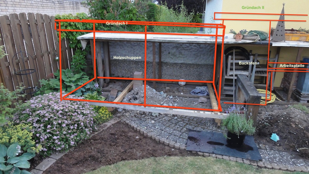

Mein Dach wird sparsam gebaut und ich habe folgendes vor. Sowohl der geplante Holzschuppen, als auch das Dach von der Außenküche erhalten ein Gründach. Grund vor allem, weil ich auf das Dach draufschaue von der 90cm höher liegenden Terrasse.
Holzschuppen, im 1. Foto. (unten liegen die Balken, die die Größe anzeigen zur Verdeutlichung)
Das Ständerwerk wird in der Sägerei hergestellt aus Kernholz, verzapft. Das Dach-tragende Gebälk wird in einem Abstand von 50 cm liegen und aus 80/80er Balken gemacht. (das was unten auf dem Boden liegt). Auf das Gebälk kommen wasserfeste VS Platten in 22 mm.
Darauf kommt eine Lage Dachpappe. Dann ein alter Teppichboden (Kunstrasen) als Schutzschicht/Druckschicht für die Teichfolie von 1,2mm. Die wird an den Rändern an ca. 15cm hohen Brettern hochgezogen und umgebogen. Oben wird eine U-Alu-Schiene drübergeschoben und verschraubt, das wird den Abschluss bilden und für den Halt von der Folie sorgen.
Ich mache das Gefälle auf eine Stelle (rechts vorne hin, da läuft später auch das Dach II rein) und leite mit einem eingeklebten 50er KA Rohr ab.
Als Wurzellage kommt nur 8-20mm Tonkügelchen aufs Dach. Also quasi wie Hydrokultur. Wobei die Setzlinge (Sedum und Gonorrhö) werden gut bewurzelt mit Erde gesetzt. Der Rest muss sich finden.
Über das Durchwurzeln mache ich mir wenig Gedanken. Das Erlebe ich nicht mehr! Sollen sich die Nachfolger mit rumschlagen.

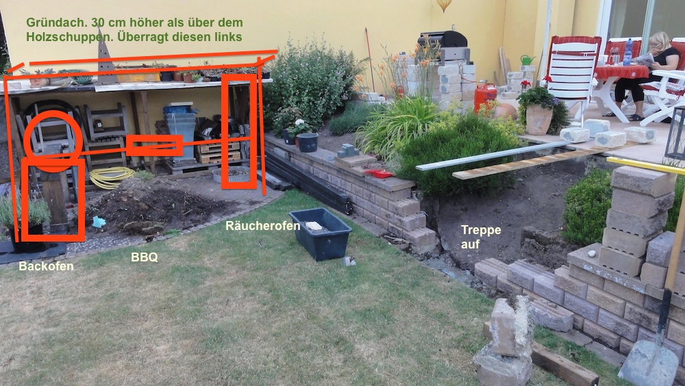

Rechts daneben kommt nächstes Jahr meine Aussenküche. /(Foto 2) Das Dach wird auch begrünt und ragt ca. 30 cm höher und ca. 30 cm weit in das Dach vom Holzschuppen. Rest erklärt sich in den Skizzen.
Bin gerade dabei wie man sieht und mache eine Treppe von der Terrasse in den Garten, besser gesagt zur Außenküche. Treppe wird morgen gemacht und die Rasenkanten für das veränderte Beet vor dem Holzschuppen wird angelegt. Dann wird der Boden vom Holzschuppen betoniert und Fundamente für die Pfosten eingegossen.
Foto 1 Links - Holzschuppen
Test 1.jpg (314.1 KiB) 9474 mal betrachtet
Foto 2 Rechts - der spätere Bereich für SBO / BBQ und Räucherkammer
Test 2.jpg (286.65 KiB) 9474 mal betrachtet

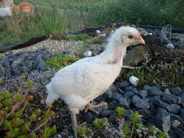

Dann muß ich wohl noch eine Teichfolie drunter legen und als Rutschsicherung habe ich doch noch irgendwo eine Ufermatte vom Moorbeet haben.
Ganz unerfahren bin ich auch nicht.
Auf dem Hühnerhaus (ehemals Entenhaus) hatte ich es auch schon.
Leider kein aktuelles Bild...
3 Woche Schweizerhuhn.jpg (215.47 KiB) 9466 mal betrachtet
Und auf meinem Holzschober hatte ich einige Hauswurzen und Sedum in reines Perlite gesetzt. (blöde Entscheidung, bei jedem Wind wurde es weniger)
