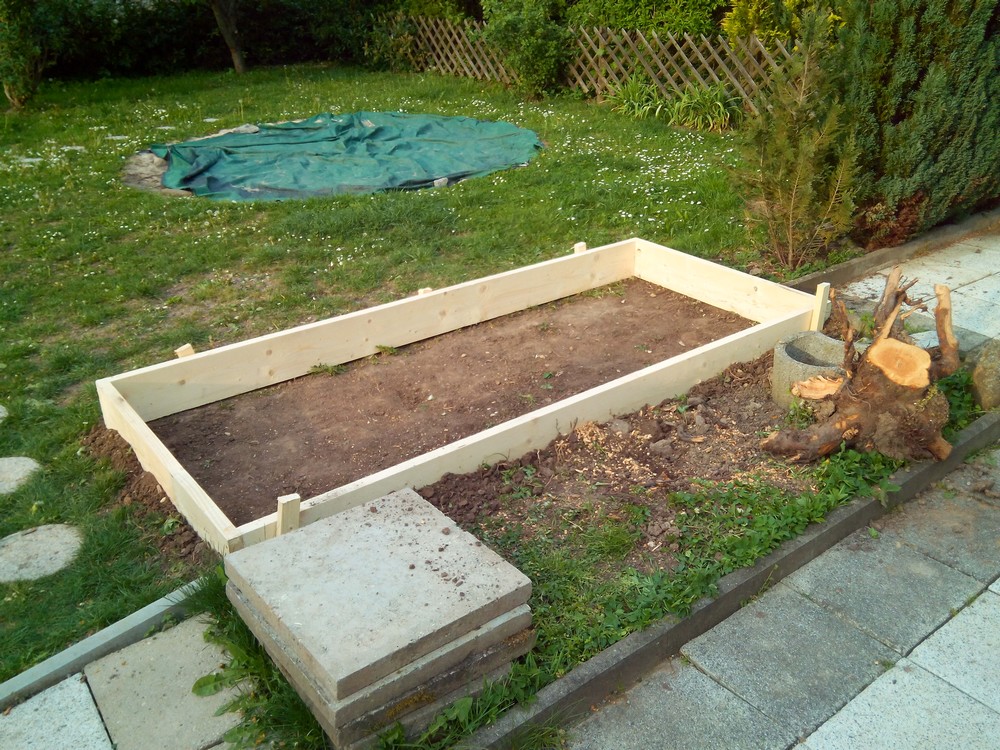

nachdem ich mich ja inzwischen ordnungsgemäß vorgestellt habe möchte ich euch jetzt meine Baustelle zeigen :buddeln:
Geplant ist ein "Tisch" mit den Maßen 270cm x 120cm auf dem rechts ein Tunnelofen mit einer Backfläche von 90 x 75 cm entstehen soll, sowie links ein offener Grill mit der Grillfläche 80 x 60 cm
Ich möchte das Ganze auf die gute alte Art und Weise mit Backsteinen bewerkstelligen. Dabei so sparsam wie möglich aber dennoch nicht billig und minderwertig. :pfeifend:
Wenn das jetzt mit den Bilder noch klappt gehts wie überall mit dem Fundament los....

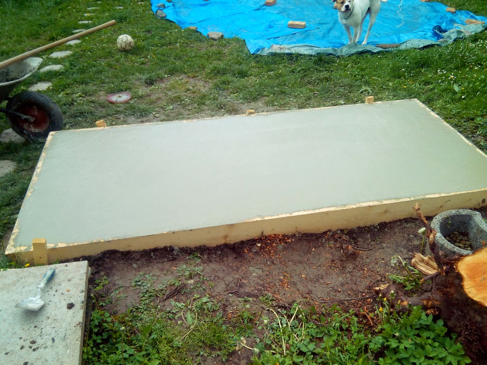

Zwischenzeitlich habe ich ein Auto voll Ziegelsteine geholt von einer eingerissenen Hütte (ca. 450)

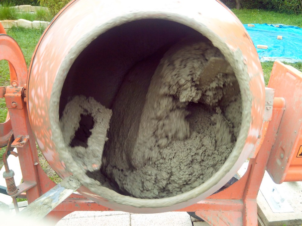

Und los gehts mit betonieren (C25 Estrichbeton) 1200Kg 20cm hoch
In diesem Fall habe ich die Schalbretter ins Wasser gelegt und abgezogen....
Mischer kann ich hier im Ort für 14 € leihen aber dieses mal war er sowieso da, da ich parallel dazu eine 4to Platte für den Pool gegossen habe (da hin wo die Plane im Hintergrund liegt)

Entschuldige, aber ich habe da ein kleines Bedenken!
Der Untergrund sieht mir ziemlich locker aus, als wenn Du noch Erde angeschüttest hast um es gerade zu bekommen.
Du baust auf der einen seite etwas leichteres und auf der anderen Deinen Ofen, das ist schon ein erheblicher Unterschied finde ich.
Du schreibst nichts von einer Bewehrung (Eisen im Beton) und ich konnte auch keine erkennen.
Ich hoffe, das Dir die Platte nicht durchbricht, wenn der Unterboden nachgeben sollte.
Charly
Re: Schwäbischer Tunnelofen + Grill
Beitrag von Charly »
Hallo Markus,
eine schöne saubere Baustelle hast du. Leider muss ich mich den Bedenken von Siggi anschließen, hast Du den Boden verdichtet?
Die obere Schicht sieht auf dem Bild sehr "lose" aus, wie sieht es mit der Bewehrung aus?
Ich denke bei der Poolplatte hast Du doch bestimmt auch mit Schotter usw. gearbeitet... oder?
Ansonsten weiter so....

Hallo Markus,
Schönes Projekt doch Siggi hat recht. Ohne Bewehrung
Habe ich da auch bedenken! Ich hoffe du kannst es
aufklären!

Hallo Zusammen,
Sorry dass ich euch so lange in Bedenken gelassen habe aber ich musste unbedingt heute weiterbauen :buddeln:
Ich bin ja schon ein bisschen weiter als auf den Bildern...
Ihr müsst euch keine Sorgen machen, der Boden wurde abgetragen und nicht aufgeschüttet, ausserdem ist der Boden hier extrem hart (ohne 3 Tage Regen kann man mit dem Spaten hier gar nichts anfangen).
Ich muss aber zugeben dass es auf dem Bild etwas komisch aussieht (liegt vllt an den paar Erdstücken die ich nicht rausgekehrt habe :pfeifend: )
Ausserdem liegt natürlich eine Bewerungsmatte drin, davon habe ich allerdings keine Bilder ;-)
Und zu den edlen Schalbrettern: diese Dielen waren das billigste was der Baumarkt hergab ;-)
