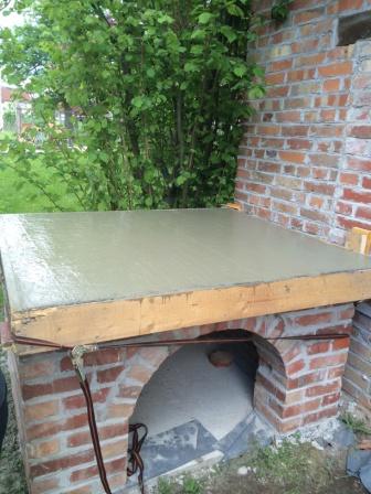

ich möchte hier die Anfänge meines SBO bis zum derzeitigen Stand kurz mit Bildmaterial vorstellen.

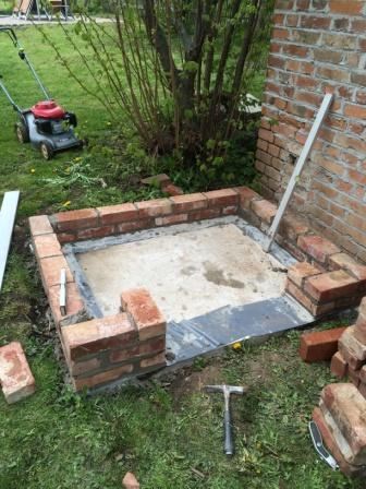

Die ersten Steine liegen:)

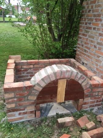

Weiter gehts;)
Weiter gehts;)

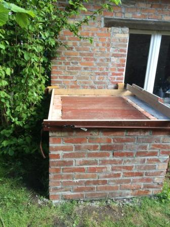

Die Schalun wird vorbereitet

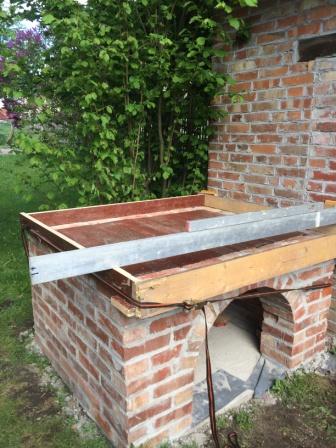

Die Schalung ist fertig

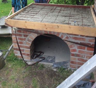

Beton mit Stahlmatte die noch drin versekt wird und somit mittig in der Platte ist
Beton ist fertig:)
Beton ist fertig:)
Die Schalung ist mittlerweile entfernt und das Ergebnis kann sich für einne Laien wie mich denke ich sehen lassen.
Jetzt kommen dann langsam die Fragen.
Wie isoliere ich am Besten den Backraumboden (Foamglas oder Alternativen?) wie sieht es mit der Beschaffbarkeitaus?
Wo bekomme ich Schamotte in Lebensmittelqualität und den FeuerfestenMörtel/Beton für die Kuppel. Ich möchte den Ofen wie auf der HP beschieben aufbauen.
:danke: und Grüße
Rabenhäuser
Zuletzt geändert von Rabenhäuser am Mi 21. Mai 2014, 22:10, insgesamt 1-mal geändert.

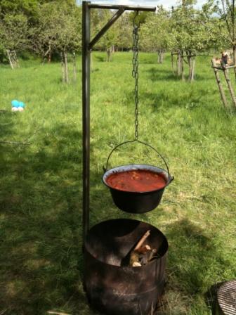

Hier mal was anderes was von mir mit Feuer zubereitet worden ist und sehr lecker war:)
Re: SBO Projekt im Kyfhäuserkreis
Hey Frank,
was sehen meine entzündeten Augen?
Das ist doch der gleiche "Feuertopf" wie der vom Siggi :gut:
