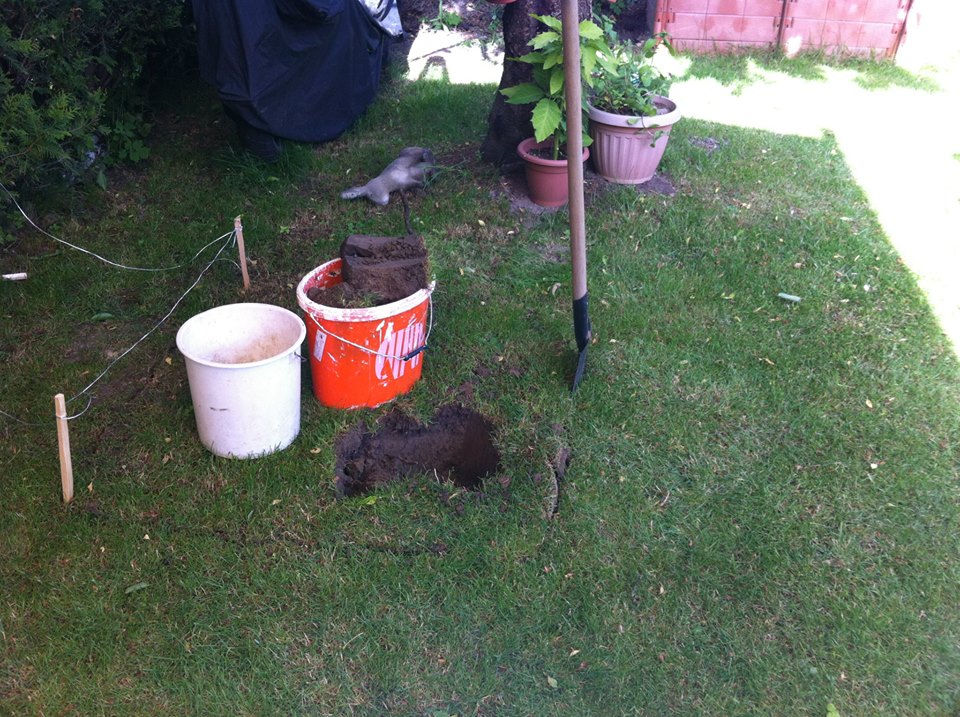

- der anfang ist getan!
- 1091864_692399864107886_39153631_n.jpg (205.85 KiB) 7115 mal betrachtet

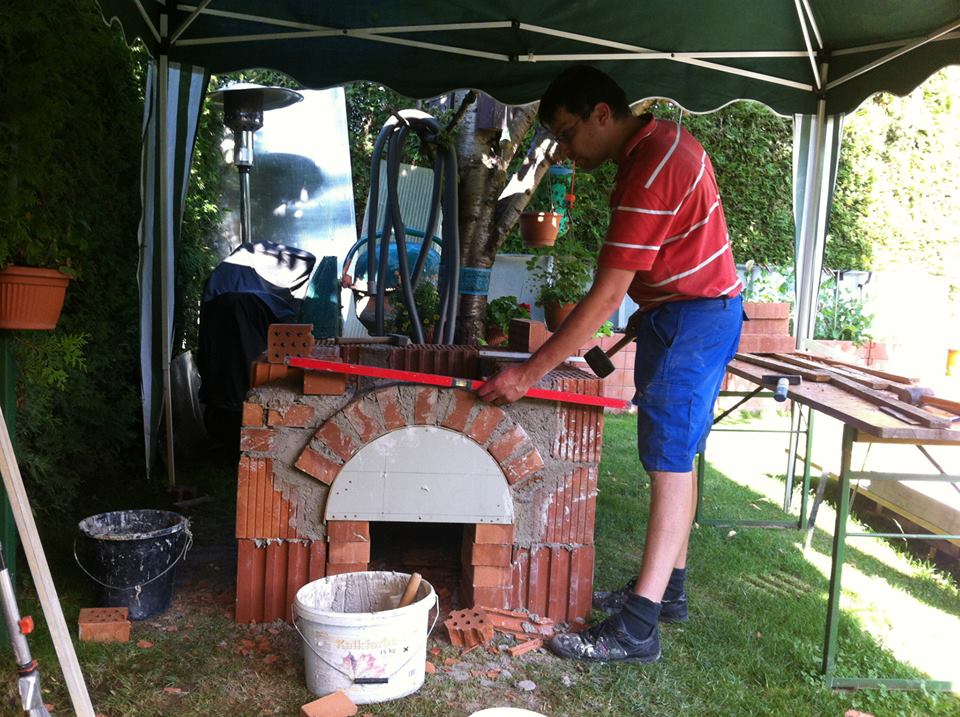

- unterbau wird gerade fertig gemauert
- 1003740_692424877438718_269094929_n.jpg (141.09 KiB) 7115 mal betrachtet
- 1151032_692429857438220_291947271_n.jpg (107.42 KiB) 7115 mal betrachtet

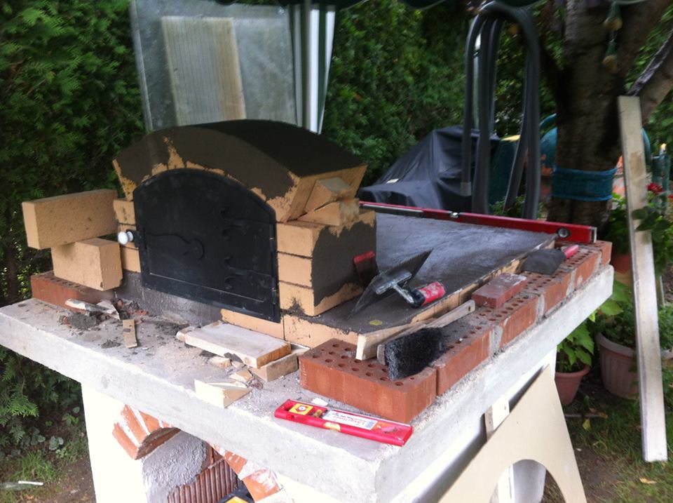

- kuppel fertig geformt
- 1095036_692430394104833_1991936385_n.jpg (110.82 KiB) 7115 mal betrachtet

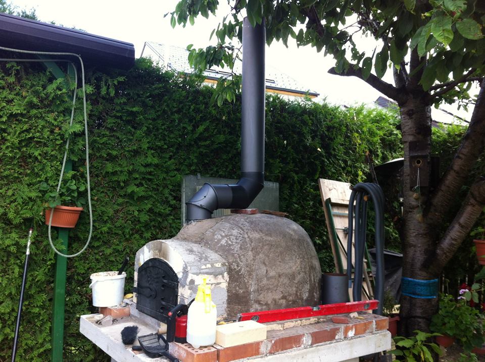

- kuppel mit rauchrohr
- 1000930_692433100771229_1646832135_n.jpg (144.3 KiB) 7115 mal betrachtet
- 1146449_692449167436289_840915472_n.jpg (137.53 KiB) 7115 mal betrachtet

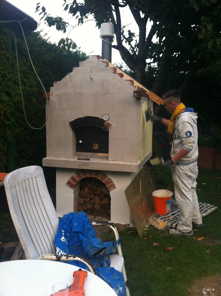

- mein sohneman beim verputzen
- 1376480_721515477862991_978468344_n.jpg (96.97 KiB) 7115 mal betrachtet
- fast fertig!
- 1454973_828246733856531_500717953_n.jpg (112.44 KiB) 7115 mal betrachtet

hallo danke,angefangen frühjahr 2013, nun fange ich an vor der türe zu fliesen! nein der lehm war zum formen,ich habe mich doch für feuerbeton entschieden!
