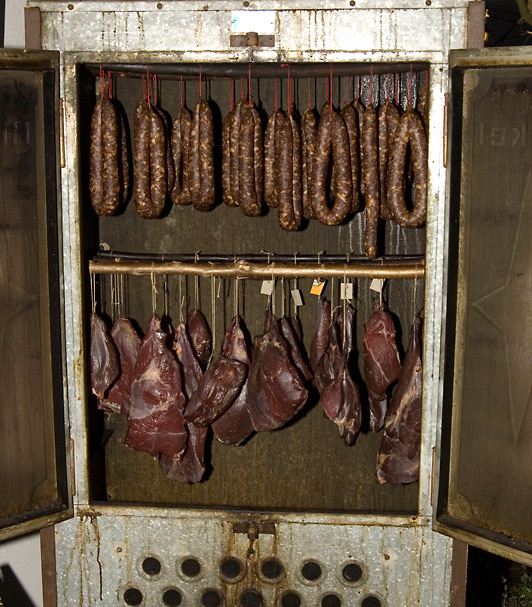

ich halte mich beim Kalträuchern immer an die Regel, daß die Temperatur in der Räucherkammer nie über 22°C ansteigen darf, je kälter umso besser. Das erreicht man durch den von Dir bereits genannten Abstand zum Räuchergut. Der von mir derzeit benutzte alte Räucherschrank besteht aus verzinktem Stahlblech und ist nicht isoliert. Wenn er nicht gerade an repräsentativer Stelle des Grundstückes seinen Platz finden soll, käme für mich kein Edelstahlschrank in Frage.
Blick in meinen gefüllten "Hinkel"
