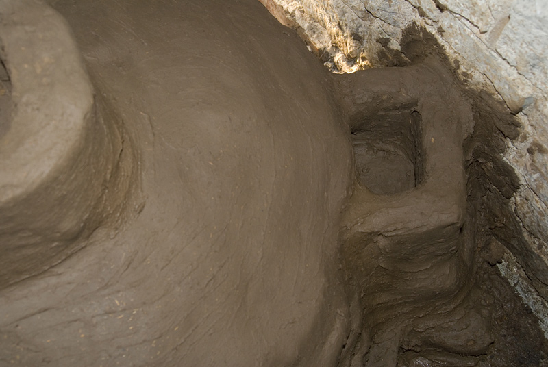

Re: Füchse, ja oder nein?
Hi Torsten,
meine Antwort kann nur "MIT FÜCHSEN" lauten, weil ich sie auf Ottis Rat hin gebaut habe und sie nicht mehr missen möchte - aber aus Lehm. Für Beton bin ich als Ansprechpartner nicht zuständig.
Michel
Michel

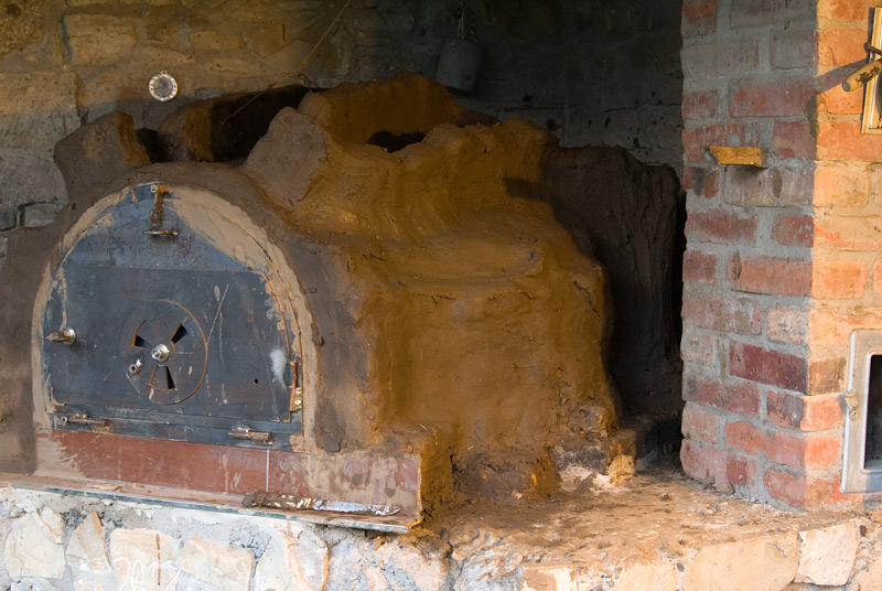

Wie ich eingangs bereits sagte, bin ich für Beton der falsche Berater. Im Film "Der letzte seines Standes" (Ofenbauer) wird es mit Ziegeln gemacht, das wäre doch eine Option für Dich.
bei mir sah es so aus
Michel
