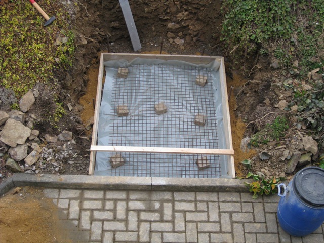

Schalungsarbeiten zur Bodenplatte mit den Maßen 1,25m x 1,50m ca 20cm dick

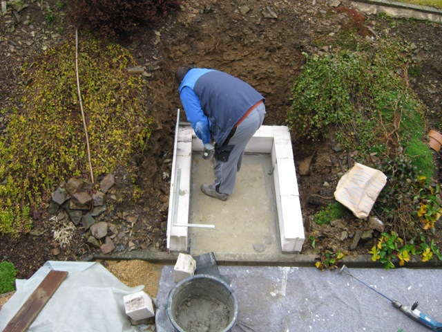

Die erste Steinreihe mit Ytongsteinen Wandstärke 17,5cm
Backhaus 8.jpg (156.08 KiB) 8692 mal betrachtet

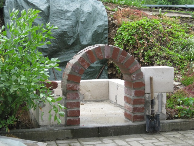

Die erste Angstaufgabe der Torbogen!!

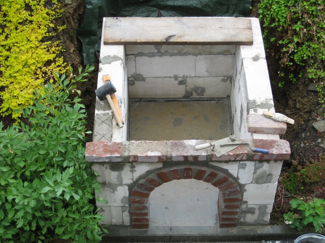

Abmauerung mit Ziegel zur Deckenschalung.
Backhaus 17.jpg (142.02 KiB) 8692 mal betrachtet

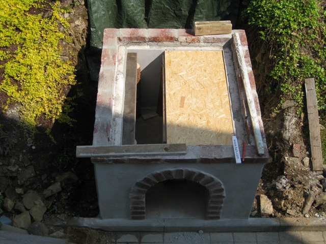

Beginn mit Deckenschalung

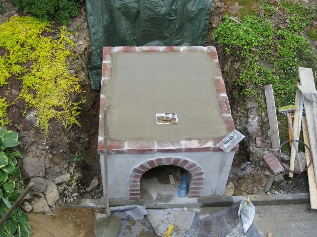

Decke ist gegossen mit Ascheabwurfschacht.

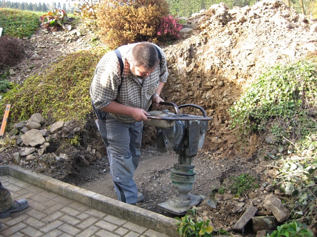

na endlich. Der Frosch ist natürlich ein guter Kollege zum Verdichten.
Bin gespannt, wie es weitergeht.

Die Isolierung der Ytongsteine mit Schweissbahn.
Die Wände sind mit 620 er Schäferputz geputzt, Voranstrich ist drauf.

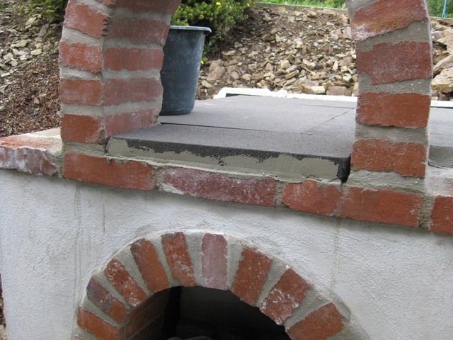

Auf die Deckenplatte aus normalem Beton habe ich Foamglas (40mm) mit Fliesenkleber aufgeklebt.
Den Ziegelbogen habe ich schonmal mit Feurzement gemauert.
Backhaus 51.jpg (111.55 KiB) 8605 mal betrachtet
