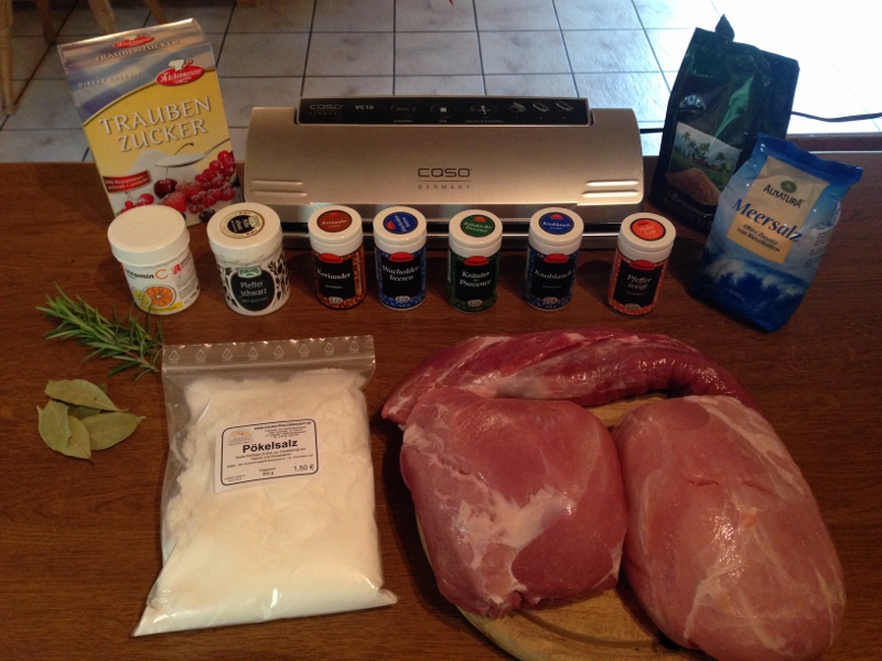

Ich hab mich heute auch mal rangetraut und mir mal zwei Schweinenüsse und ein Schweinefilet in den Einkaufskorb gelegt.

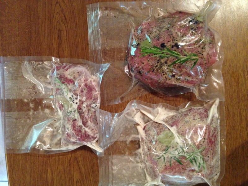

Beim Absaugen der Luft mit dem Vakuumierer ist aus den Fleischstücken relativ viel Fleischsaft ausgetreten, was das Verschweißen der Tüten, sagen wir mal, nicht gerade einfach macht. Ich habs dann nach einigem probieren,...und ein paar neuen Tüten, hingebracht.

Es war heut auch meine Premiere mit dem Vakuumierer :pfeifend:

Chris, du kannst auch längere Tüten verwenden, dann hat die Flüssigkeit einen weiteren Weg bis zur "Doppelschweißnaht".
Wenn die Flüssigkeit dreifingerbreit vor der Schweißzone angekommen ist, musst du manuell den Schweißvorgang starten.
Da du "nur" das VC 10 hast, verfügt dein Gerät nicht über eine herausnehmbare Vakuumkammer und du musst unbedingt verhindern, dass Flüssigkeit ins Gerät gelangt.

der Trick ist, wenn Du gern vakuumieren willst (wozu ich nicht rate): Du brauchst zwei Tüten. Zuerst legst Du Deine Nuß (also die gekaufte :D ) in einen einfachen Siegelrandbeutel (bzw. Gefrierbeutel) und diesen steckst Du nun mit der Öffnung nach unten in die gerippte Vakuumtüte. Jetzt kommt Dein Vakuumiergerät (idealerweise mit Doppelschweißnaht, zur Not geht auch die Einfache :D ) zum Einsatz und es geht Dir gut :gut: .

Wie schon geschrieben ist es wichtig, das das Fleisch sehr trocken ist.
Faktor Zeit:
Sobald das Fleisch mit dem NPS in Kontakt kommt, fängt es seine "Arbeit" an, wobei Fleischsaft austritt (Salz rein, Saft raus).
D.H. den Zeitpunkt vom Salzen bis zum eintüten möglichst kurz halten.
Bei sehr feuchtem Fleich, als ich noch langsam und am üben war habe ich mir geholfen indem ich ein gefaltetes Stück Küchenpapier (unbedruckt) mit in die Tüte (kurz vor der Schweißnaht) gegeben habe. Damit bist Du auf der sicheren Seite, auftretender Fleischsaft wird vor der Naht aufgesaugt.
Gutes Gelingen!!!
