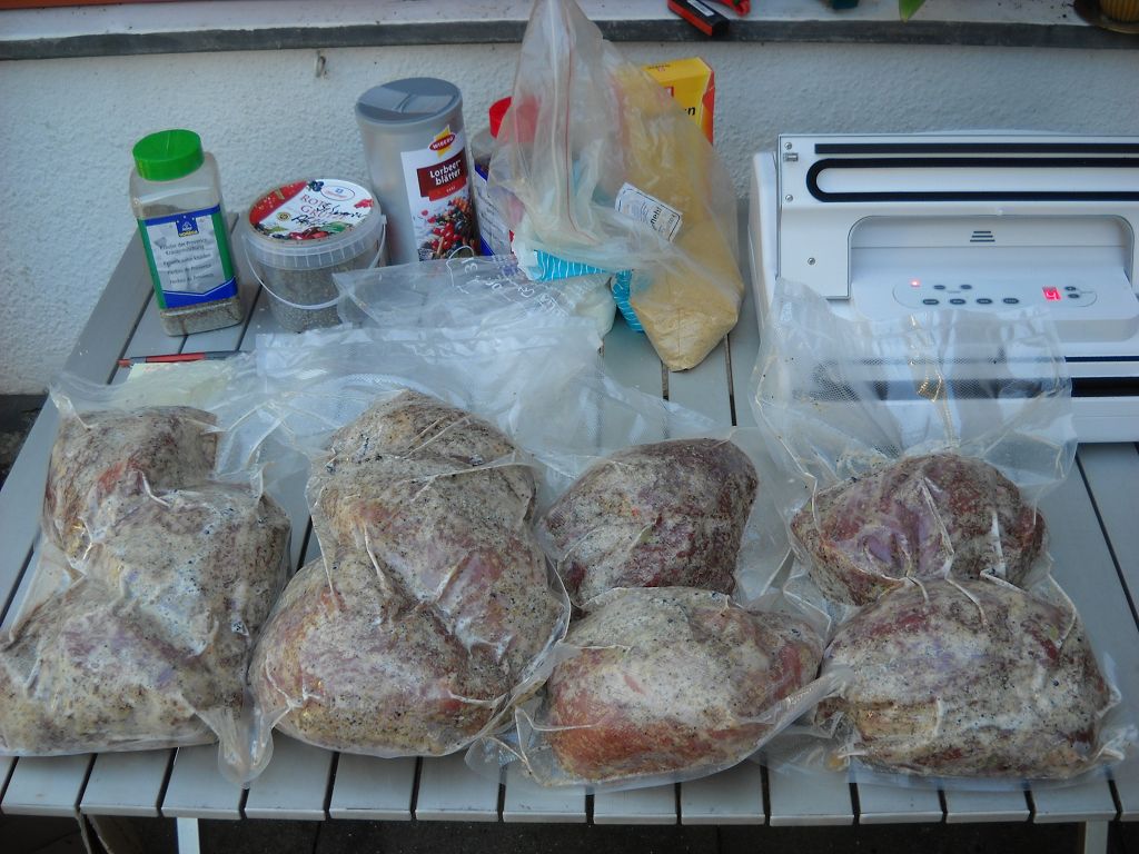

Hier die versprochenen Bilder dazu!
Weil das Wetter so gut war habe ich es sogar im Freien im Schatten gemacht.
Insgesamt 10 Nüsse mit ca. 15 kg Gesamtgewicht! Wahrscheinlich habe ich zu viel Salz genommen, da ich bei der Suchfunktion (Pökelmischung) nur ein altes Rezept vom Hobbywurster gefunden habe. Er hat pro Kilo 50 gr NPS genommen, das kam mir aber zu viel vor, ich meine hier schon mal was 27 gr pro kg Fleisch gelesen zu haben.
Ich habe einen kleinen Kompromiss gemacht und die 50 gr NPS aus 30 gr reduziert und habe zusätzlich 20 gr Meersalz genommen.
Aus der Hand habe ich noch
Senfmehl
Kräuter der Provence
Puderzucker
Vitamin C
Groben schwarzen Pfeffer
Lorbeerblätter
Wacholderbeeren
dazugegeben! Alles gut eingerieben. In Tüten gepackt, das restliche Salz darin verteilt und vakumiert eingeschweißt,
teilweise sogar mit Doppelnaht!
Senfmehl
Puderzucker
Vitamin C
Lorbeerblätter
Wacholderbeeren

Sie ruhen erstmal 14 Tage im Kühlschrank, danach werde ich sie 3-4 Tage räuchern.

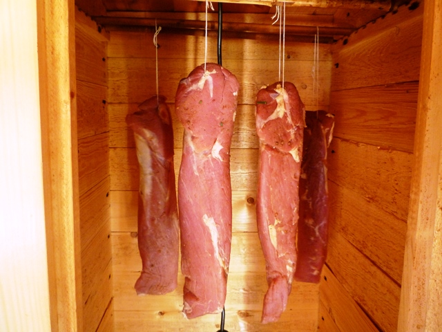

Re: Schweinenüsse 2013
Schweinelende im Rauch
Gruß Bernd
Gruß Bernd

Hallo Bernd, hast Du die vorher gepökelt?Bernd hat geschrieben:Schweinelende im Rauch
Gruß Bernd
@ Michel!
Danke für die Info!
Wäre es eine Variante, die Nüsse statt sie zu wässern, nicht so lange zu pökeln und sie dann länger nachbrennen zu lassen?
