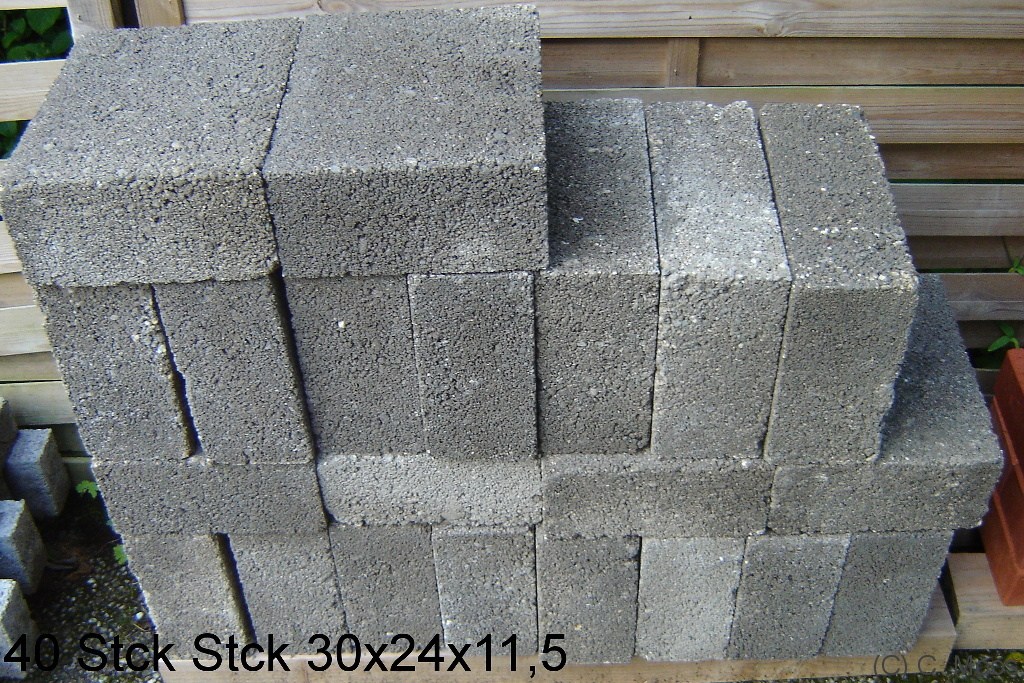

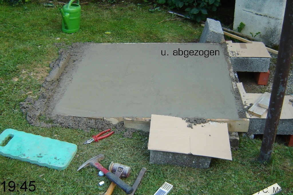

Da will ich doch auch gerne Bilder von unserem kleinen Ofebprojekt einstellen
Tag 1:
Fundamente und Bodenplatten.
dieses Forum ist voller Anregungen und Infos.
Tag 1:
- Lehmtest
- DSC09645_xga.JPG (370.46 KiB) 10117 mal betrachtet

Und die Schlepperei hört nicht auf,
vom Auto drei Treppen hoch und stöhn, Sackkarre und Schubkarre bis zum Umfallen.
Alles ist so schwer. Habe Rücken

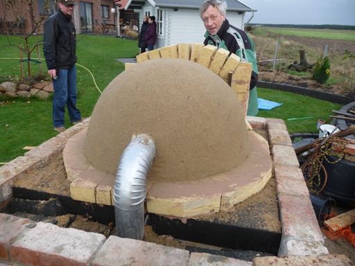

- ar1
- Beiträge: 825
Re: Und schon wieder einer ... SBO im Siegerland
Hi Carsten,
wir sind mit einer Kieskuppel ganz gut gefahren, die wir am Ende leicht mit Zement vermischt haben.
Als Trennschicht zum Beton haben wir nasse Zeitungen genommen.
Beim ersten richtigen Einheizen bröckelt der Magerbeton weg, falls er doch zu hart ist und beim zweiten Einheizen
verschwinden dann auch die Zeitungsfetzen...
