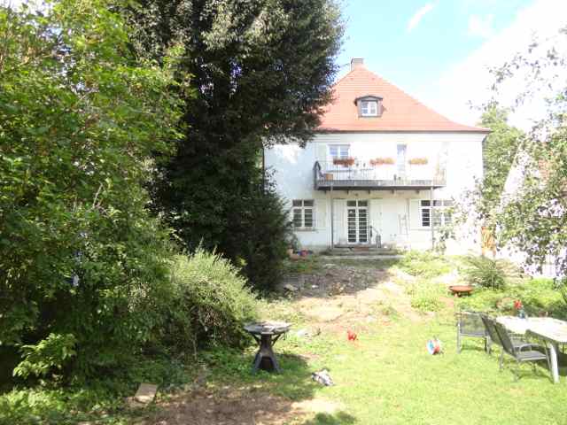

Zur Einstimmung ein paar Bilder von der Umgebung!

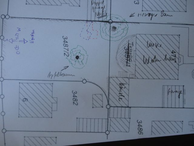

Da ohnehin noch relativ ausgedehnte "Rodungsarbeiten" vorm ersten Spatenstich anstehen, ist die endgültige Lage noch nicht betoniert, Tipps werden also gerne entgegen genommen...
hier zunächst der Bebauungsplan mit den Rot, bzw. Blau gestrichelt, GROB schematisch der angestrebte Bauplatz.
Die blaue Variante ist eher mein Favorit, so würde man vom Haus frontal auf den Ofen sehen.
Ich liebäugle optisch sehr mit der "Chris"-Version, di u. U. aber auf "Hoinersoiner"-Niveau enden könnte....bis dahin wär ja dann auch noch ein bisschen Zeit :pfeifend:

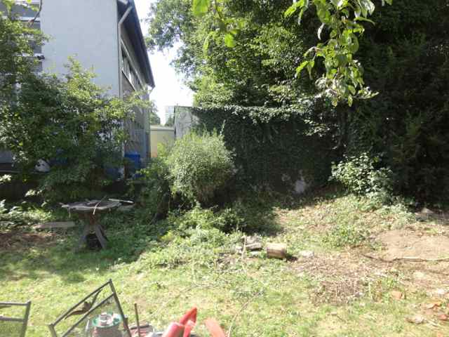

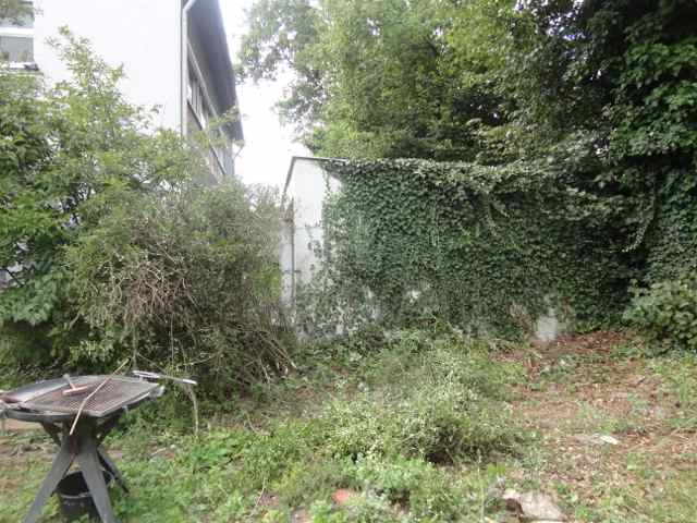

Hier nun die Stelle in Natura...
grad aus ist die Doppelgarage vom Nachbarn, da wo der Efeu wächst....Foto aus Richtung Apfelbaum geschossen...
etwas näher
Blick Richtung Haus....die Terrasse existiert noch nicht.... :pfeifend:

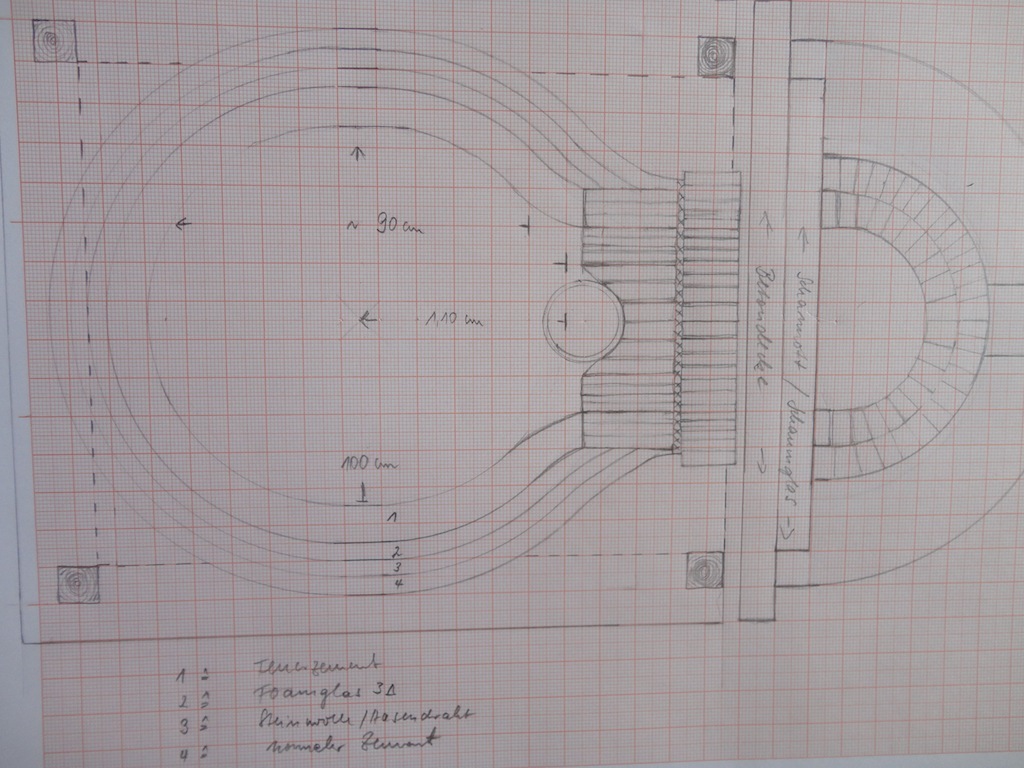

da das Wetter nicht richtig zum Spatenstechen eingeladen hat, hier mal ein paar "geistige" Spatenstiche, wie der Ofen werden könnte....
Sicher so oder in ähnlicher Form schon x-mal gepostet, aber ich muß mir meinen Plan immer selber stricken, sonst wird das bei mir nix....macht ja auch irgendwie Spass

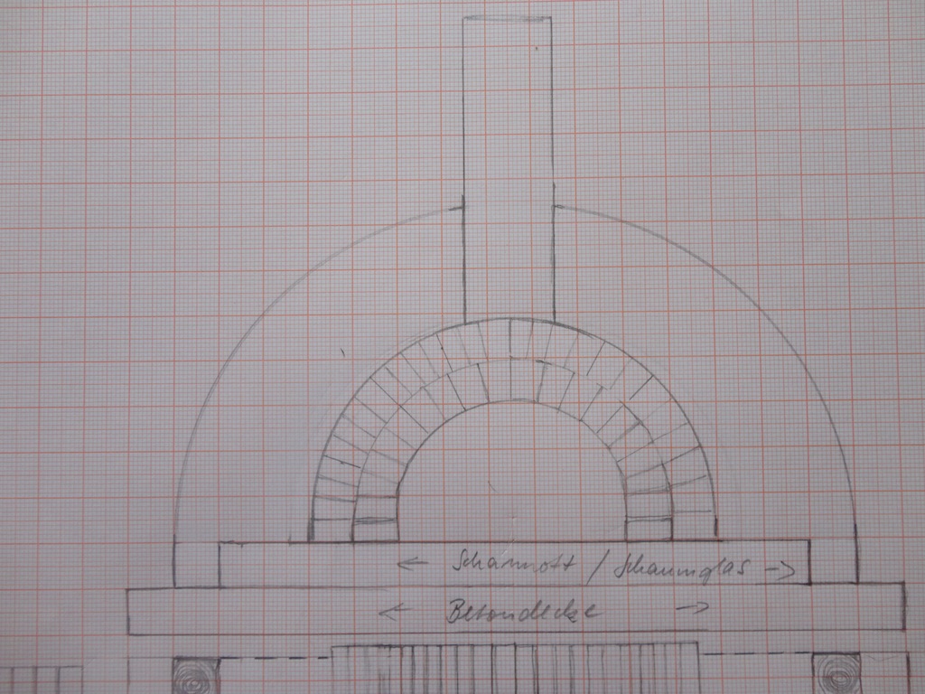

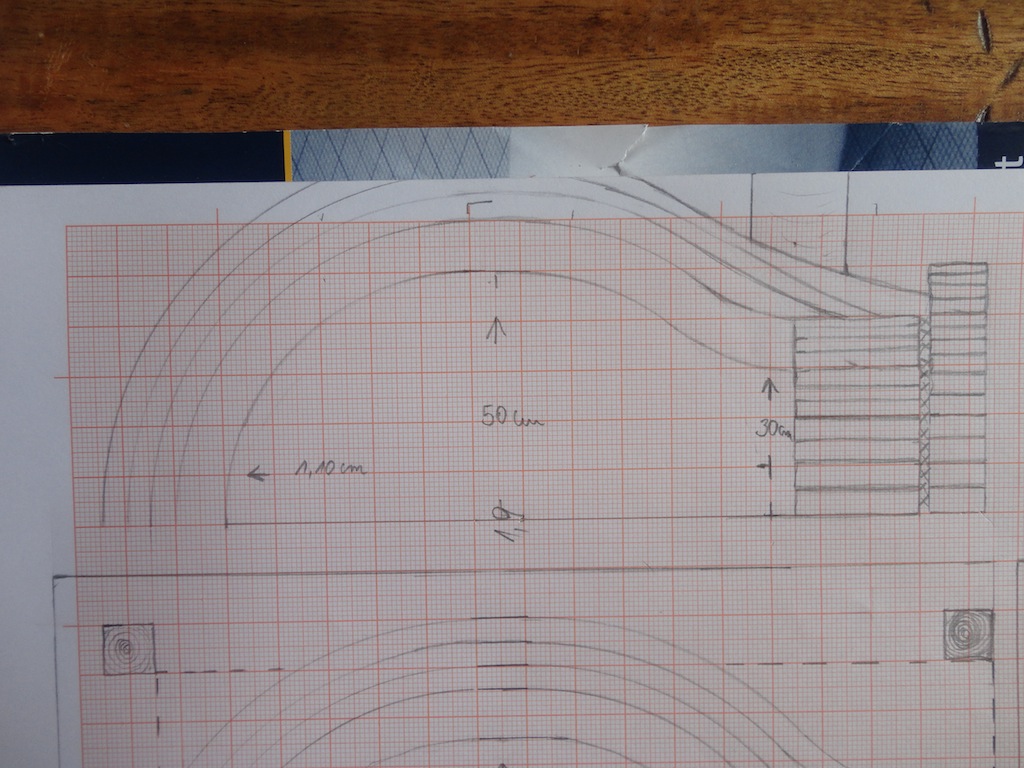

Ich mußte mir das jetzt mal aufzeichnen, da ich wissen will, wie groß mein Fundament sein muß...
Maßstab ist 1:10
Das ist mal der Ofen von oben...
Wenn ich ein Dach auf Balken stellen würde (siehe Bild) würde sich die Fläche des Fundamentes auf 1,5 Breite und 1,7 Tiefe verkleinern, dann könnte ich natürlich nicht mehr a là Chris hochmauern....
Hier hätt ich gleich mal zwei Fragen:
Schicht 1 (Feuerzement) und 2 sollen auf dem Schamott stehen (annähernd gestrichelte Fläche), ist da die thermische Trennung ausreichend?
im seitlichen Bild sieht man, dass ich nur die letzte Schicht zum aussen sichtbaren Bogen führen will. Die Bögen werden gegeneinander isoliert (mit was?)
Kann ich das so machen, oder gibts da wegen unterschiedlicher Ausdehnungen Probleme?
Erst mal Danke, bei Unklarheiten fragt ruhig und korrigiert mich bitte, wenn Ihr Probleme im Plan erkennt!

Re: Ich fang jetzt dann auch an....
Beitrag von hoinersoiner »
... Deine Zeichnungen und die Ausführung bzw. die Planung der Ausführung erscheint plausibel....
- Feuerbeton auf Schamott geht gut
- isolierung mit Foamglas oder Kachelofendämmplatten auf Glimmerbasis geklebt mit Schamottekleber
- Steinwolle
-Putz bzw. Klebespachtel für Vollwärmmeschutz
- Dichtschlämme
- Anstrich
.. so kannst Du es machen OHNE Dach...
... MIT Dach mauerst Du die Kuppel ein und isolierst mit Perlite oder Steinwolle oder beides..
:drink1: :drink1: :drink1:
ich bin gespannt wie es wird.......

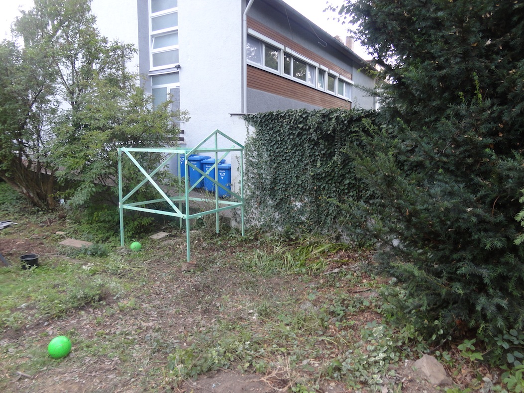

der Garten hat doch Potential ... (und das Haus ist auch nicht von schlechten Eltern :neid: ) ... beim Bauplatz unbedingt den Schornstein bzw. Nachbarn checken :beob: ... sieht auf den Fotos so aus, als ob Dein Rauchrohr direkt am Schlafzimmerfenster der Nachbarn enden könnte (das Haus des Nachbarn ist recht hoch - und da solltest Du mit dem Schornstein aufpassen, dass sich der Qualm nicht ausgerechnet beim Nachbarn verwirbelt :tatuetata: ) ...
viel Spaß beim :buddeln:
Sebastian :compy:

die Bemerkung von Sebastian ist ganz wichtig. Gehe den Bauplan mit dem Nachbarn durch und lade ihn zum ersten Backtag ein, dann hast Du gute Karten.

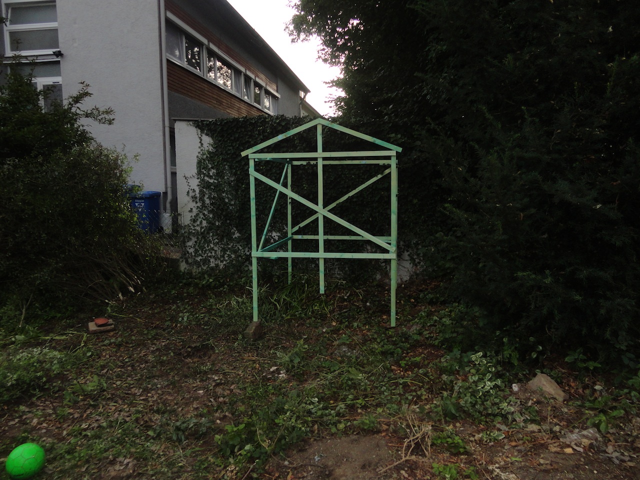

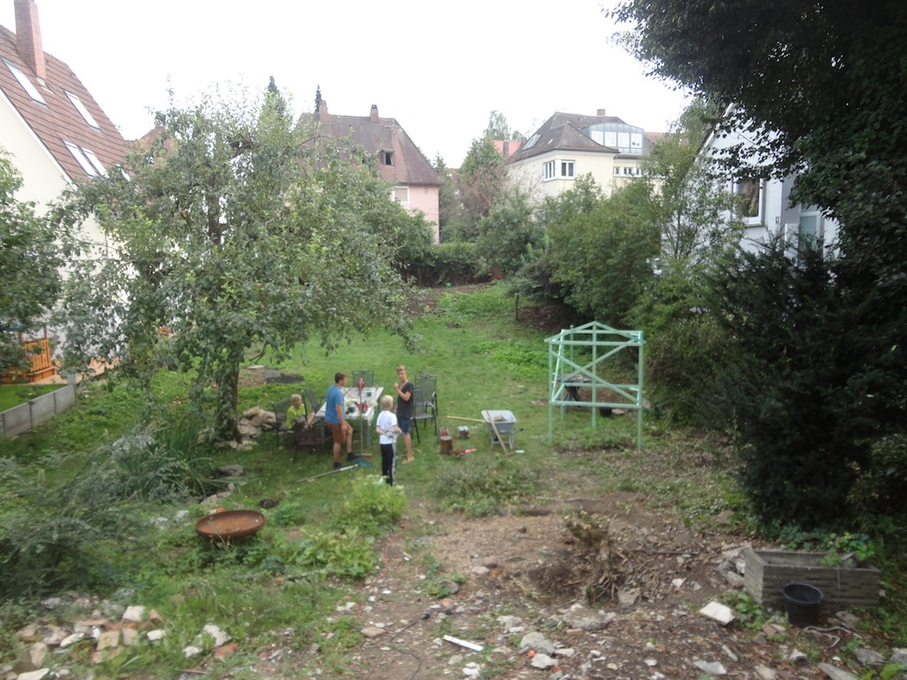

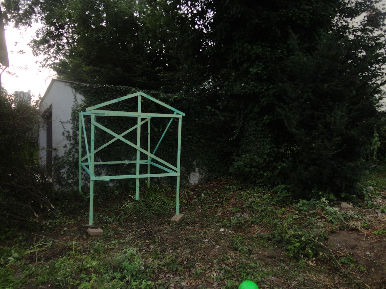

Auf meinem Plan kamen mir die Dimensionen recht "groß" vor und ich konnte mir die Ausmasse und den Standort nicht richtig vorstellen.....
Also hab ich mir mal ein Modell gebaut, hab da auf Grund meiner "grünen Gesinnung" so meine Erfahrungen ... (Anmerkung meines Jüngsten: "in 3D!" ) mit den groben Flächenmaß 170x190, 230 hoch. Die Höhe hängt natürlich stark ab, wie er am Ende wird...mit oder ohne Dach.
Da in die Nähe sollte er eigentlich hin...
oder da
(413.78 KiB) 1207-mal heruntergeladen
...oder da
(403.12 KiB) 1207-mal heruntergeladen
...oder hier....zur Zeit mein Favorit
(391.5 KiB) 1207-mal heruntergeladen
Hier könnte man dann langfristig noch ne kleine Kuschelecke draus machen.. :bier:
Wie auch immer, ich muß jetzt wohl erstmal großflächig planieren...nützt ja nichts!
Mit dem Nachbnarn werde ich reden, sind aber Mietwohnungen mit jungen Leuten, da befürchte ich eher auch keinen Arg....die Nähe ist auch garnicht so arg, täuscht etwas auf den Bildern!
Wie ist eure Meinung
LK1992
Durchheizer
Durchheizer
Beiträge: 112
Beitrag von LK1992 »
:gut:
Ein Modell aus Dachlatten...?!
Super Idee, hab ich so auch noch nicht gesehen.
Viel Spaß beim der weiteren Planung (in 3D)
Liebe Grüße
Benny

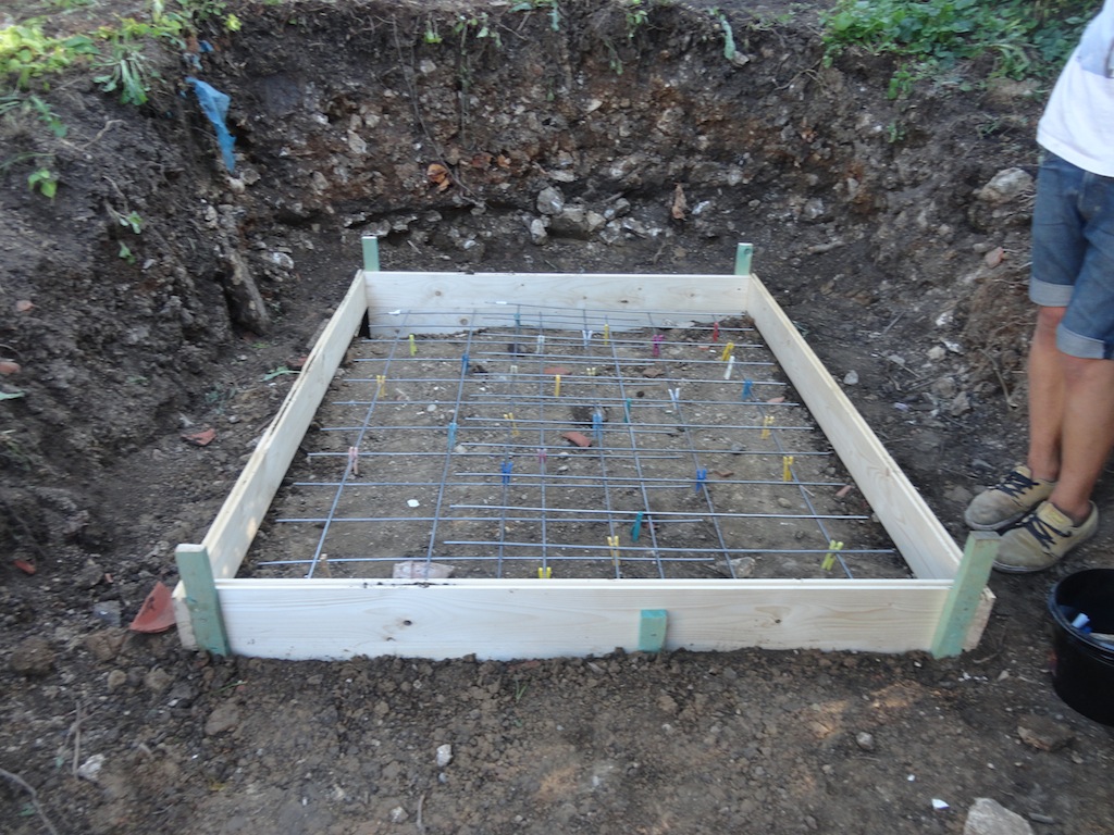

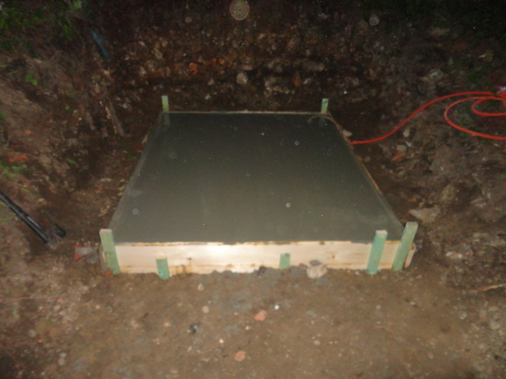

So gestern mal das Fundament in Angriff genommen....
Das Niveau Oberkante ist vorne auf Ursprungsniveau und hinten ca. 1m unter "Normal",
Die Platte ist 1,5 auf 1,7m und innen minimal 20 cm tief...ich hoffe das reicht, da ich den Boden nach den Beschreibungen,
die ich bisher hier gelesen habe eher nicht für frostgefährdet halte.... :pfeifend:
Gruß, Andreas
Butterkuchen
Beitrag von Butterkuchen »
Lustige, aber effektive Abstandhalter. Klasse Idee. :zustimm:
Haben die beim Betonieren gehalten?
