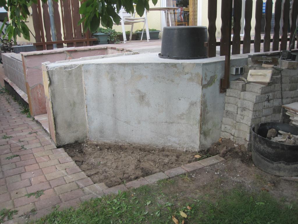

Nachdem das Wetter heute ja nicht zum Verweilen auf dem Campingplatz am nahegelegenen See eingeladen hat habe ich mal den Platz an dem unser SBO entstehen wird freigeräumt....
Mal sehen ob das bei mir mit den Bildern einbinden so funktioniert....
Hier soll er dann mal stehen, unser SBO
Standort SBO.jpg (133.95 KiB) 16018 mal betrachtet
Unter dem Speiskübel verbirgt sich ein kleines Wasserspiel mit Mühlensteinen, welches noch abgebaut werden muss.

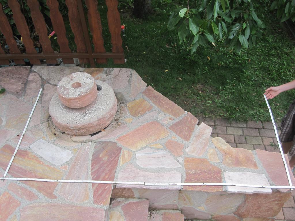

Noch ein paar Bilder, zur besseren Ansicht:
Ansicht vom Garten
Ansicht vom Garten
Sicht vom Garten.jpg (124.73 KiB) 16018 mal betrachtet
Noch eine Ansicht
Noch eine Ansicht
Ansicht mit Metermaß.jpg (131.33 KiB) 16018 mal betrachtet
Und noch eine "Draufsicht"
Im unteren Bereich (Garten) werde ich die Pflastersteine herausnehmen und eine Platte in der entsprechenden Größe anbetonieren. Dann habe ich vor in der Flucht der Terasse (Geländerseite) eine Reihe mit Porotonsteinen bis auf die Höhe der Terasse aufzumauern. Vorne soll offen bleiben, denn dort wird eine Grillstelle entstehen.
Oben auf der Terasse möchte ich dann den Unterbau für den SBO bauen. Die Zwischenplatte soll dann 1,50 x 2,00 Meter groß werden.
Ich denke mal, dass es notwendig sein wird, die im Bereich des Grundkörpers verlegten Natursteine zu entfernen...was meint ihr ??
Da die Zwischenplatte wohl etwas größer als der Grundkörper wird werde ich wohl im Bereich der neu zu erstellenden Wand (verlängerte Flucht der Terasse) eine Stütze einplanen müssen. Ob ich auf der Treppenseite vom Unterbau bis hoch zum Dach durchgängig mit Ziegelsteinen mauern werde oder nur eine Stütze im hinteren Eck anbringen werde.....mal sehen das werde ich dann im Bau entscheiden ;-)

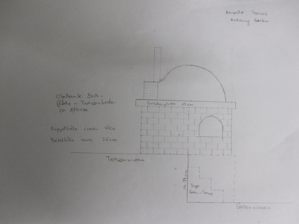

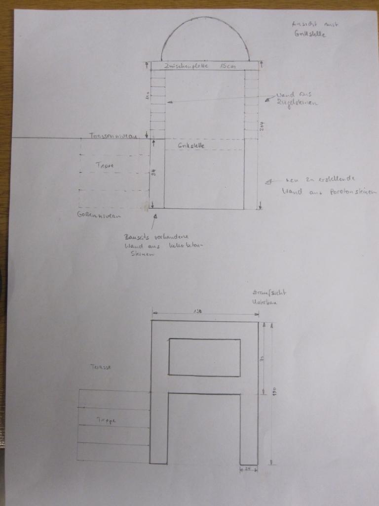

So...wie bereits bei meiner Vorstellung angekündigt hier noch die Skizzen zu meinem SBO-Projekt. So sollte man noch besser erkennen, was ich vorhabe :) Habe mich jetzt gegen eine Stütze und für eine (komplette) Mauer aus Ziegelsteinen entschieden. Ich denke, mit dem Fenster als Durchblick zur Grillstelle wird das auch ganz nett. Nachdem die lichte Höhe in der Grillstelle (Gartenniveau - Zwischenplatte) gute 2 Meter sind plane ich nun noch, auf die Bodenplatte ebenfalls Schamottesteine zu legen. Wenn ich dann noch einen Haken an der Zwischendecke anbringe, kann ich dort einen Kessel hängen und darunter ein schönes Feuer machen. Somit muss der Einsatz für die Grillstelle dann natürlich herausnehmbar sein ;)
Nach dem heftigen Gewitter gestern hab ich dann noch mein Wasserspiel (Mühlensteine) abgebaut und probehalber die erste Reihe vom Grundkörper "gelegt". Im nächsten Schritt werde ich dann anzeichnen, an welcher Stelle ich mit der Flex den Schnitt mache, um die (vor ca 10 Jahren selbst von mir verlegten) Natursteine im "Baufenster" entfernen zu können :lupe: Sofern das Wetter nicht unbedingt zum Verweilen am See einläd....kann ich vorm Urlaub vielleicht noch das eine oder andere geschafft bekommen :D
So ist der plan :-)
So ist der plan :-)
SBO Ansicht1 Zeichnung.jpg (37.9 KiB) 15828 mal betrachtet
Ansicht mit Grillstelle
SBO Ansicht mit Grillstelle Zeichnung.jpg (41.63 KiB) 15828 mal betrachtet

deine Zeichnung sieht schlüssig aus ... die Maße passen ... das wird was! :dafuer: ... ich kann keine "Fehler" feststellen ....
... außer ....
... dass man "Terrasse" mit 2 "r" schreibt.
:pfeifend: :pfeifend: :tatuetata: :tatuetata: :undwech: :undwech:
P. s.: Das mit dem kleinen Fenster finde ich, ist eine pfiffige Idee. :dafuer:

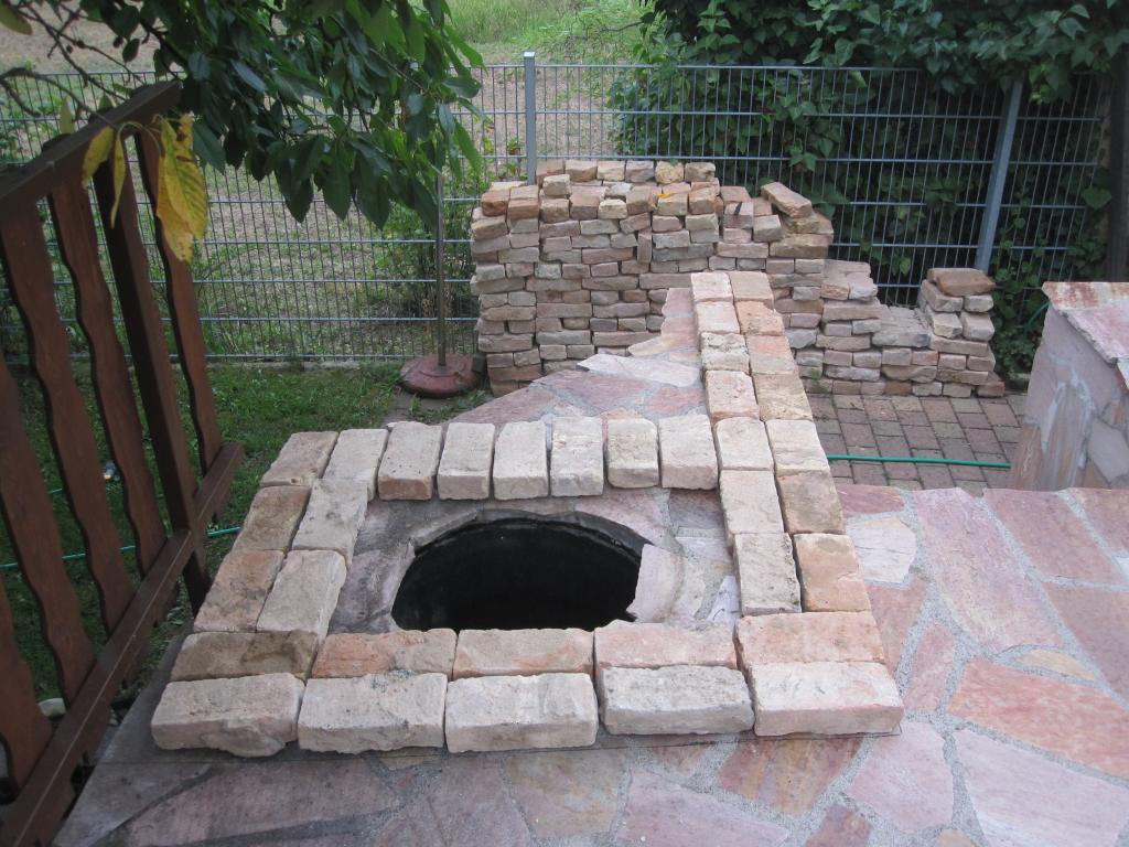

Da ich so wenig wie möglich Steine schneiden möchte habe ich die Ziegel ausgelegt und dann angezeichnet, wo die Flex angesetzt werden muss...
Grundriss mit Ziegel.jpg (143.55 KiB) 15726 mal betrachtet
Jetzt war der Punkt, an dem es dann kein zurück mehr gab.....

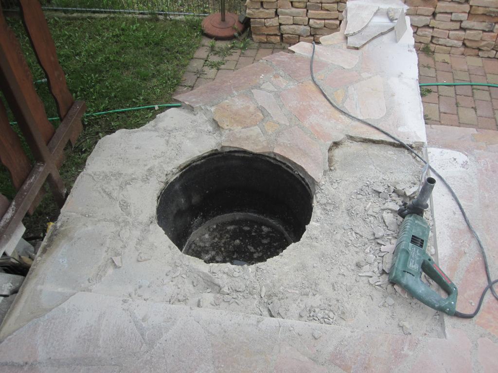

..nachdem alle Natursteine weg waren musste nun noch der Unterbau aus Trasszementmörtel entfernt werden..
Abbruch Unterschicht.jpg (128.66 KiB) 15726 mal betrachtet
So...der Rückbau der Terrasse ist abgeschlossen :-)
Rückbau Terrasse für SBO erledigt.jpg (110.54 KiB) 15726 mal betrachtet
