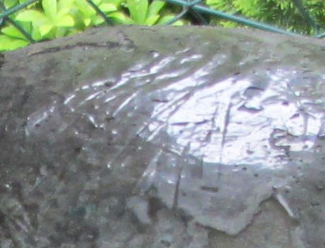

Du kannst mit dem Feuerbeton auf jeden Fall eine enorm glatte Oberfläche hinbekommen. Ich habe auf meiner Kuppel eine glänzende Stelle. Da hatte ich ich auf den frischen Beton eine Tüte (als Trennebene) und Sand aufgebracht, um eine Abstützung zu haben:
