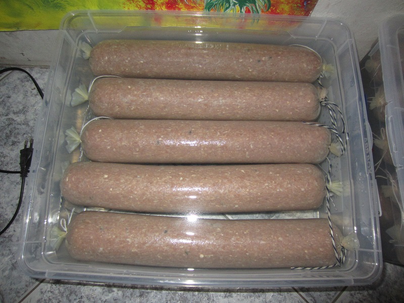

Hier noch ein paar Bilder vom Material / Gewürz / der Wurst ,
diese liegt jetzt in Lake mit 7 % Salzgehalt
also 753 gr. NPS auf 10 Liter Wasser für 6 Tage .

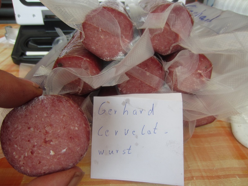

Re: Cervelatwurst nach Gerhard
Auch hier gibt es was auf die Augen , schmeckt auch legga .
