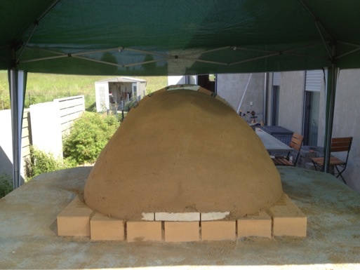

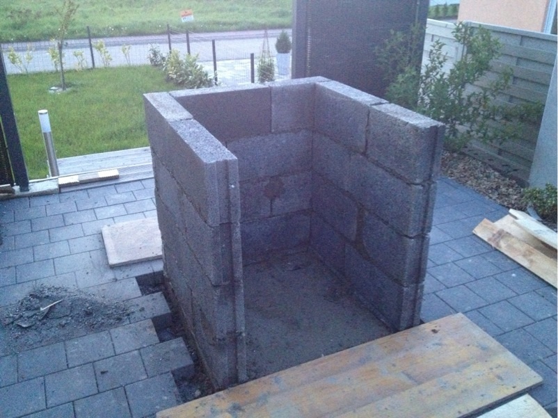

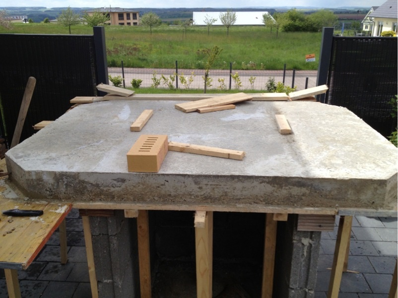

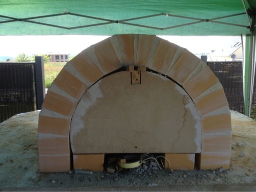

So,
dann kommen hier jetzt mal Fotos von dem Bau meines Ofens.
Heute geht es wenn das Wetter es zulässt ans verputzen.
Gruß Haupi
Gruß Haupi

Re: Haupi's Ofen

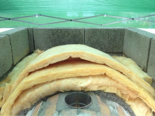

Ist das Glaswolle?
Hat hier im Forum schon mal jemand schlechte Erfahrungen gemacht damit.
Die Glaswolle hat die Temperatur nicht ausgehalten, und musste später durch Steinwolle ersetzt werden!
Haupi
Re: Haupi's Ofen
Nein ist Steinwolle.
Hab extra Steinwolle genommen da die nicht brennt und die Hitze besser reflektiert als Glaswolle.

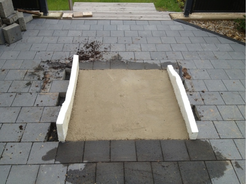

Re: Haupi's Ofen

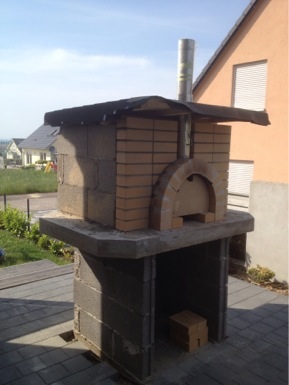

So,
gestern ist der unterputz drauf gekommen.
Wenn alles gut geht soll in der kommenden Woche die erste Pizza gebacken werden.
Jetzt kommt noch der edelputz drauf und fertig sind die Wände.
Um den Beton den man sieht kommt douglasienholz. Und auf den Beton soll ein steinteppich kommen.
Hat einer ne gute Idee wegen einer ofentür?
- image.jpg (19.22 KiB) 7677 mal betrachtet
- image.jpg (21.68 KiB) 7677 mal betrachtet

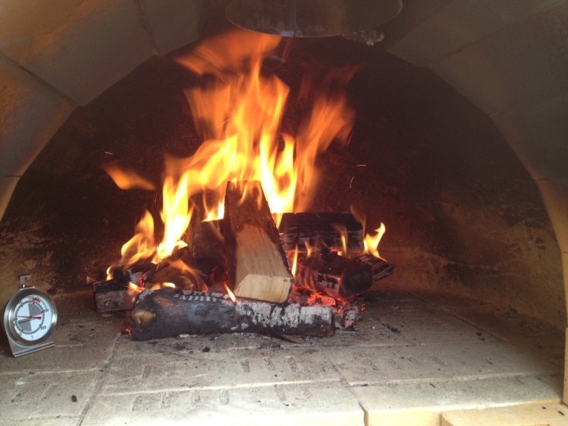

Haupi
Re: Haupi's Ofen

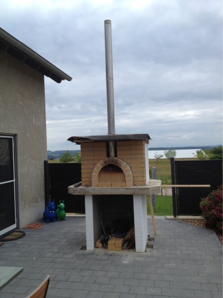

Nabend,
ja das Flachdach bleibt. Warum auch nicht?
Heute ist der edelputz dran gekommen.
Des weiteren hab ich noch 1 Meter rohr auftreiben können.
Drauf gesteckt und siehe da, brennt wie die luzie.
Sieht aber gut sch... aus. Schaut jetzt 2m über das Dach raus.
Da die rohre nur zusammen gesteckt werden, nehme ich die 2 Meter raus wenn ich nicht am Backen hin.
Jetzt hab ich den Ofen auch mal voll durchgeheizt. Man was ist da eine Hitze entstanden.
Hab mir die Haare angesenkt und die Hand verbrannt.
- image.jpg (137.58 KiB) 7623 mal betrachtet
- image.jpg (62.99 KiB) 7623 mal betrachtet
- image.jpg (122.54 KiB) 7623 mal betrachtet

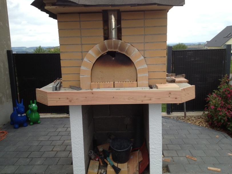

Haupi
Re: Haupi's Ofen
Heute noch den Rest verputzt und angefangen den Rand von der Betondecke zu verkleiden.
Er sieht mir noch ein wenig steril aus.
Einer ne Idee was ich da ändern könnte?
- image.jpg (127.6 KiB) 7577 mal betrachtet

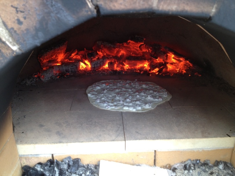

Heute war es soweit.
Der Ofen wurde angeworfen und die Nachbarn eingeladen.
Hab mich gefreut wie ein kleines Kind.
Ich lasse mal Bilder sprechen.

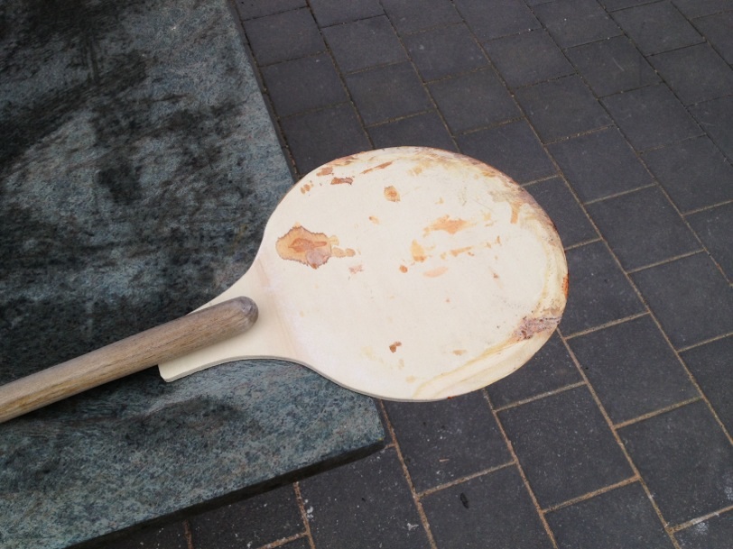

- 30min bevor ich die Pizzen in den Ofen schieben wollte, ist mir eingefallen das ich noch keinen Schieber hab.
Da war dann Improvisation gefragt..... - image.jpg (155.94 KiB) 7546 mal betrachtet
- Die andere kleine fand es auch Super lecker.....
- image.jpg (85.79 KiB) 7546 mal betrachtet
- Auch den Gästen hat es geschmeckt.
Meiner kleinen auch.... - image.jpg (70.24 KiB) 7546 mal betrachtet
- Sogar Platz für 2
- image.jpg (125.96 KiB) 7546 mal betrachtet
- Fertiggggggggggggg
- image.jpg (185.49 KiB) 7546 mal betrachtet
