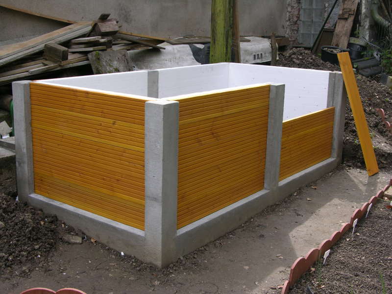

Hallo miteinander!
Letztes Jahr habe ich mir einen Wunsch erfüllt und ein Hochbeet zugelegt.
Da ich auch hier ganz spezielle Wünsche hatte haben wir uns dazu entschlossen, es selbst zu bauen. Die Idee dazu kam mir bei einer Fernsehsendung und als ich einmal in einem Stau stand, wo Lärmschutzwände aufgestellt wurde.
Um die Idee zu verwirklichen haben wir Formen gebaut, diese mit Baustahl bewährt und mit Betonestrich ausgegossen.
So entstanden vier Eckpfeiler und nach dem Umbau zwei Mittelpfeiler.
Diese wurden dann an Ort und Stelle ausgerichtet, mit Brettern verschalt, mit Baustahl bestückt und ausgegossen.
In die Nuten von ca 30mm wurden dann Riffelbohlen mit 28mm Stärke eingeschoben, von innen mit 50mm Styropor isoliert und mittels Kunstoffplatten abgedichtet, bzw. geschützt.
Unten wurde das Hochbeet gegen Wühlmäuse mit Draht abgedichtet und oben mit Riffelbohle ein Rand aufgesetzt.
Nach der Befüllung erfolgte dann noch bepflanzt und eine super Ernte eingefahren.
lG Clarissa
lG Clarissa

- 50mm Styroporisolierung
- 6.jpg (71.72 KiB) 9309 mal betrachtet
- 7.jpg (71.55 KiB) 9309 mal betrachtet

- Das Schwarze sind die Kunststoffplatten. Sie sind ein Abfallprodukt aus einem Stahlhandel, damit werden Bleche beim Transport geschützt.
- 10.jpg (69.65 KiB) 9309 mal betrachtet
- Fertig!
- 11.jpg (117.53 KiB) 9309 mal betrachtet
