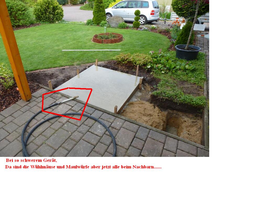

nachdem ich am Feiertag nicht arbeiten durfte (meine Frau ist auch der Meinung, dass am Feiertag NICHT gearbeitet wird), hat heute der "Junior-Bauleiter" mit angepackt und der Beton für die Bodenplatte wurde im antiken Mischer (Leihgabe vom Schwiegervater, am Motor war noch das Typenschild, Baujahr 1972 !!!) angemischt.
Anschließend eingebaut, verdichtet und ein wenig geglättet.
Als nächstes kommt dann für mich Neuland... mauern, Mal schauen wie das läuft...

Super praktisch so ein Innenrüttler, da verteilt sich der Beton wie von selbst und man braucht beim Abziehen nicht mehr viel machen.
Aber die Idee mit den Maulwürfen!?!? Ein Gedanke wert. :zustimm:
Re: Steinbackofen für Butterkuchen
Butterkuchen hat geschrieben:Super praktisch so ein Innenrüttler, da verteilt sich der Beton wie von selbst und man braucht beim Abziehen nicht mehr viel machen.
Man darf nur nicht zu lange rütteln, sonst entmischt sich der Zuschlag und man hat die dicken Zuschläge unten und den Füller oben und somit das optimale Gefüge zerstört.

Steini hat geschrieben: Man darf nur nicht zu lange rütteln, sonst entmischt sich der Zuschlag und man hat die dicken Zuschläge unten und den Füller oben und somit das optimale Gefüge zerstört.
Da spricht der Fachmann :gut: , damit haben wir öfters Probleme bei uns im Fertigteilwerk, wenn ein neuer Kollege es zu gut meint. Bei uns ist nur das Problem, dass wir negativ schalen und dadurch genau den gegengesetzen Effekt haben.
