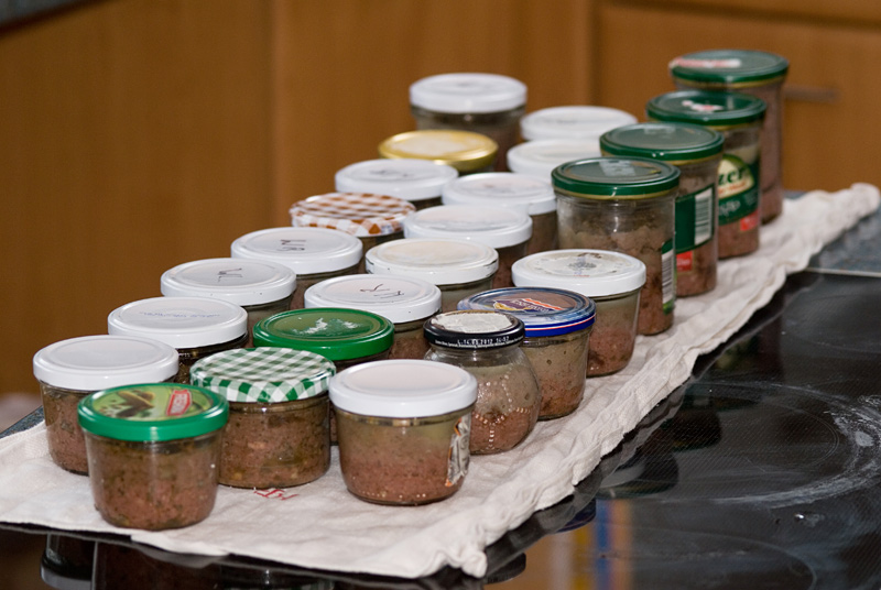

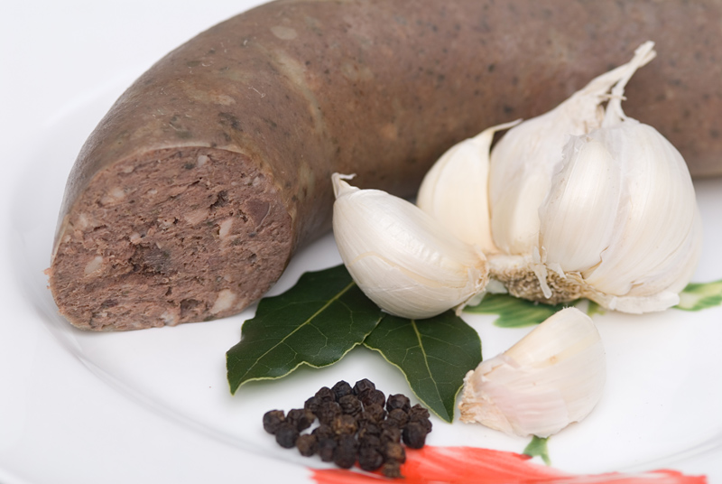

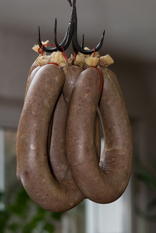

so, hier sind sie:
die kommt heute Nacht in den kalten Rauch
aus versehen ist mir ein Stück Knochen in den Wolf gekommen und der hat ihn natürlich durchgezogen :D , nun sind in der Wurst Knochensplitter :x - für mich der einzige Kritikpunkt aber kein Grund den Fleischwolf zu wechseln
ich achte aus Geiz bereits beim Einkauf auf die spätere Wiederverwendungsmöglichkeit der Gläser - schaut etwas wild aus ;)

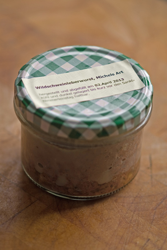

Besonders schön finde ich das Verfallsdatum:
.. bis kurz vor dem Sanktnimmerleinstag haltbar.
:hihi:
So alt wird sie wohl nicht werden...
Re: Geräucherte Leberwurst vom Wildschwein nach Michels Art
@Diavolo: Adlerauge :gut: !
