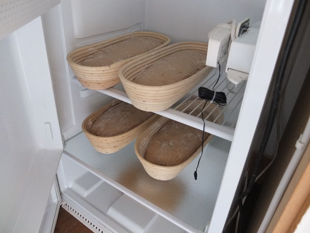

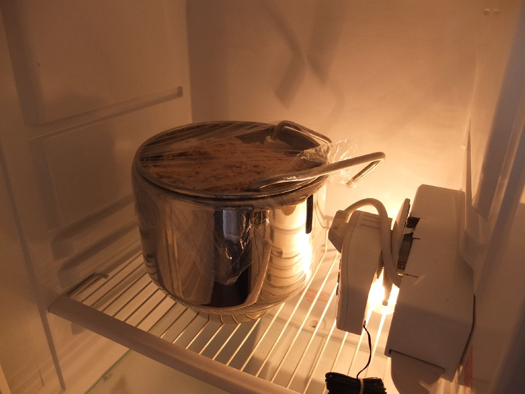

Teig auf zweiter Stufe im Gärschrank
mit geschlossener Tür

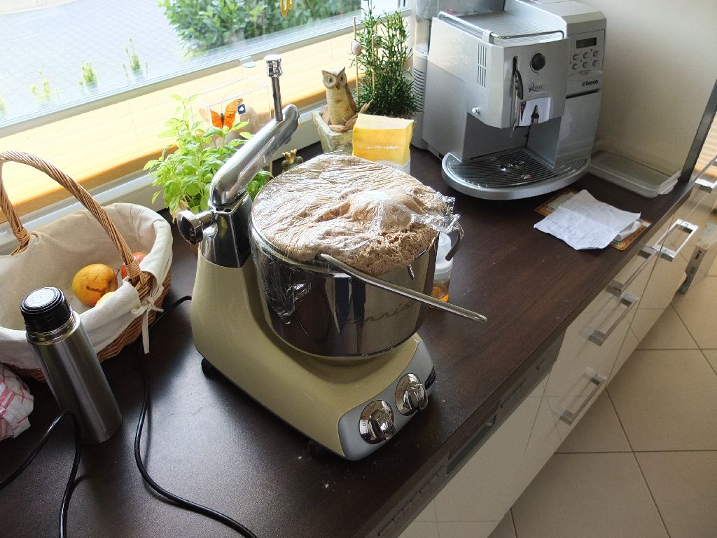

ich benötige eine größere Maschine :)

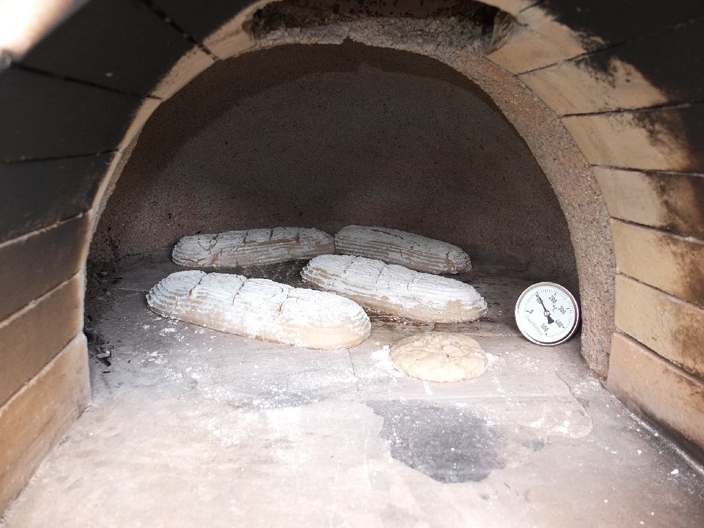

dritte Stufe im Gärschrank ca. 15 min dann in den Ofen

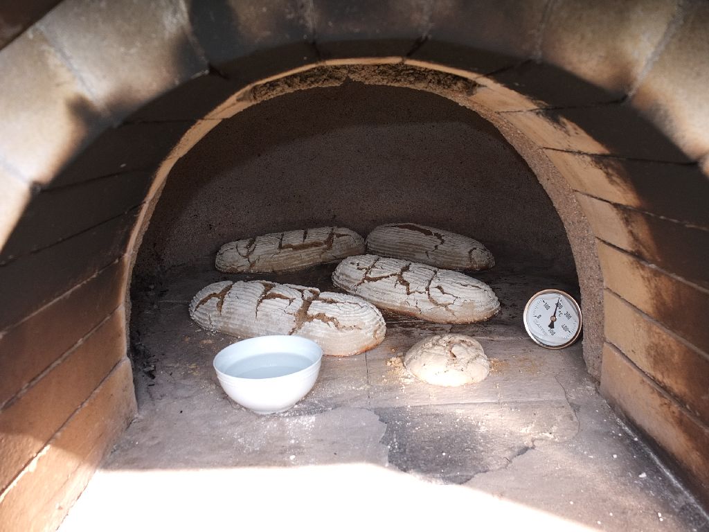

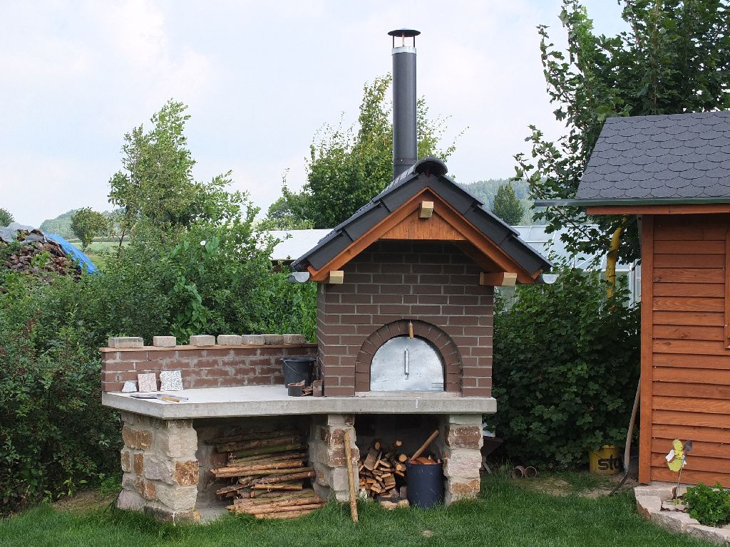

hier geht mein zweiter Boden in Rauch auf
unkonventionell
unkonventionell
nach ca. 45 min - mein Termometer hat es mir zerlegt :)

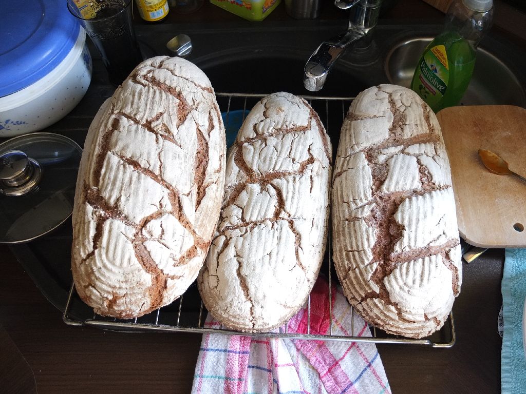

etwas viel Mehl - hatte Angst die Brote kommen nicht aus den Körben :)
mir sind die Brote - und das Problem habe ich heute auch noch zum Teil - etwas auseinander gelaufen

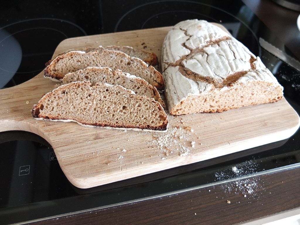

Geschmacklich top From - Verbesserungswürdig :)

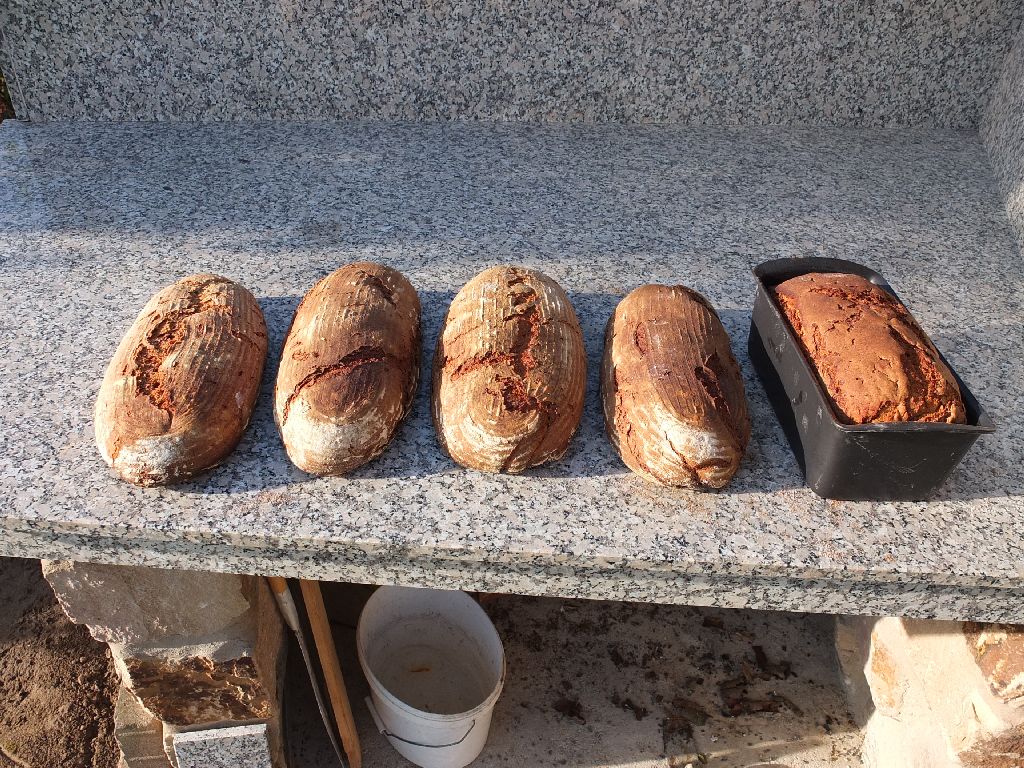

Dann habe ich hier noch für euch ein Ergebnis vom letzten Mal:
das war schon ganz gut

die sehen lecker aus :sabbern: , die Krume ist toll.
Und lass doch die Brote etwas verlaufen, hatten doch auch
guten Ofentrieb
besser als zu trockenes Brot :mmeinung:

mit denen auf dem letzten Bild bin ich auch zufrieden nur die mit etwas viel Mehl oben sind stark zerlaufen.

Die sehen doch gut aus! Die Brote müssen ja nicht immer so toll aufgehen, wichtig ist der Geschmack!
Hier noch ein paar Tipps, vielleicht helfen die dir ein wenig:
nimm etwas weniger Mehl für die Gärkörbchen und dieses kurz vorm Einschießen abkehren (ich habe da einen Mehlbesen) ausser ihr mögt dass viele Mehl so?! Je öfter du die Körbchen bemehlst umso weniger bleibt dann hängen, ich klopfe meine nach dem Einschießen kurz zusammen, mehr nicht! Wenn Sie zu stark verschmutzt etc. sind, genügt das ausbürsten mit einer Wurzelbürste...
die Brote sollten bei der Stückgare zugedeckt werden, damit die Teigoberfläche nicht verhautet, einfach mit einem Tuch abdecken..
"Saftige" Brote bekommst du mit Vorteigen, Quellstücken, Mehlkochstücken, Roggenvollkornmehl oder z. B Kartoffeln in den Teig geben
Wenn du Rezepte benötigst, probier mal das Kartoffel-Schrot-Bot von mir, das ist super lecker!
Das Breitlaufen kann u.a. folgende Ursachen haben: Übergare, zu wenig Anfangshitze bzw. Unterhitze (zur Temperaturmessung benutze ich so einen: Infrarot-Thermometer
Was meinst du mit " dritte Stufe im Gärschrank 15 min, danach in den Ofen" :frage:
Was sehen meine betagten Augen da:
Eine Wasserschüssel!!!!! :patsch: :patsch: :patsch:
ja - ich bin im Großen und Ganzen auch zufrieden - mir ist der Geschmack auch wichtiger als das Aussehen - aber meine Frau hat die Brote nicht gern so flach :)
das mit dem vielen Mehl war in der Tat reine Angst bei meinen ersten Gehversuchen :) Mittlerweile sind die Mehlspuren nicht mehr so groß :)
bei mir bleiben die Brote bei der Stückgare nur 15-30 min im Gärschrank da decke ich die nicht mehr zu - im Gärschrank ist die Luftfeuchtigkeit auch recht hoch.
Mit Vorteig arbeite ich ja :zustimm: Quellstück - mhh weiß nicht mal richtig was das ist SMILE - geschweide denn Mehlkochstücke - das sind Fachbegriffe mit denen ich noch nicht so viel anfangen kann :frage:
Kartoffel habe ich bisher auch noch nicht getestet - hört sich aber lecker an, werde ich demnächst mal versuchen :)
tja, das Breitlaufen ist so eine Sache - da rätsel ich noch - heute z.B. waren zwei ganz gut eins weniger - aber noch im Rahmen - Bilder kommen im Anschluss.
Zu wenig Anfangshitze kann ich ausschließen, habe eher das Problem mit zu viel Hitze. Ich habe damit zu kämpfen die Unterhitze runter zu bekommen. Momentan behelfe ich mir mit ordentlich aushudeln und bevor ich einschieße nochmal ca. nen Liter Wasser auf die Steine - Die Brote werden bei mir z.T. sehr dunkel unten.
wenn man so will die Stückgare ?!
Das war wie ich schrieb bei meinem ersten Brotbacken .. mittlerweile bin ich davon ab ;)

dann können wir schon mal fehlende Unterhitze ausschließen! Da käme noch folgendes in Frage:
zu geringe Versäuerung (mind. 30 % der Roggenmehlmenge sollte versäuert werden!)
zu reifer Teig
zu weicher Teig
zu tief eingeschnitten
Trifft da noch was zu?
