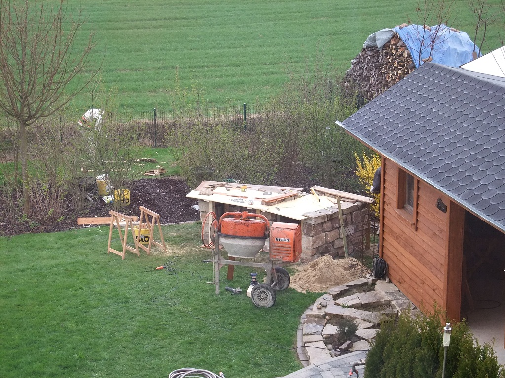

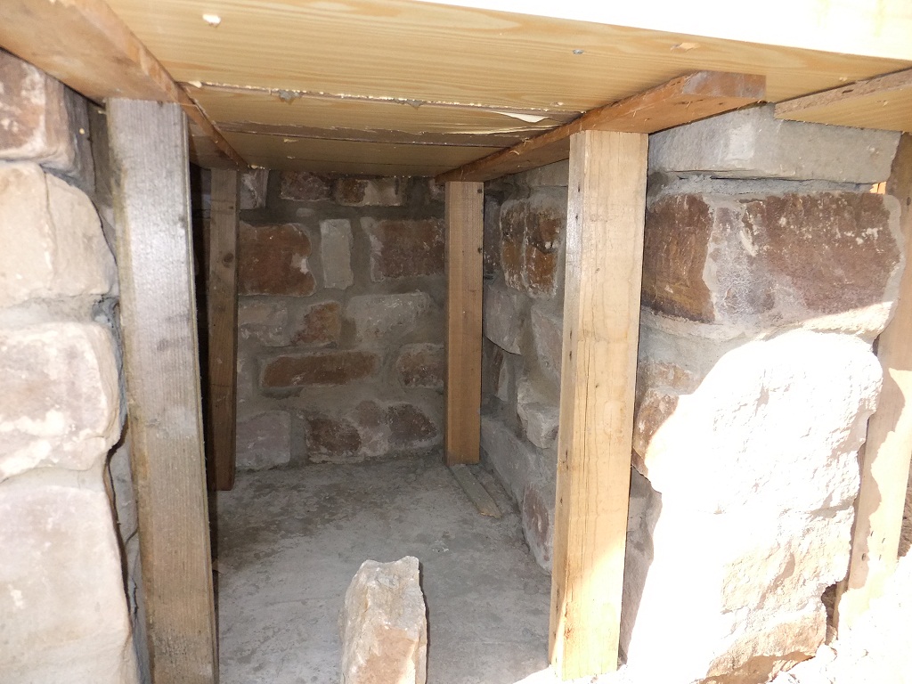

Das Basement habe ich klassisch meinem Garten angepasst und in Bruchsteinen gehalten - das stellte sich später auch als etwas problematisch dar aber seht selbst :)
Ein anderer Grund für die Bruchsteine war, dass ich nicht verputzen kann und ich Ruhe haben wollte ;)
Hier vorerst ein Ausschnitt von einem Bild - wie ich schon schrub gibt es leider keine Bilder von der Erstellung der Betonplatte und mauern des Sockels :(

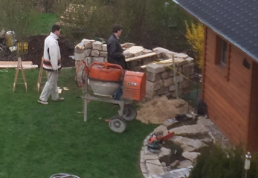

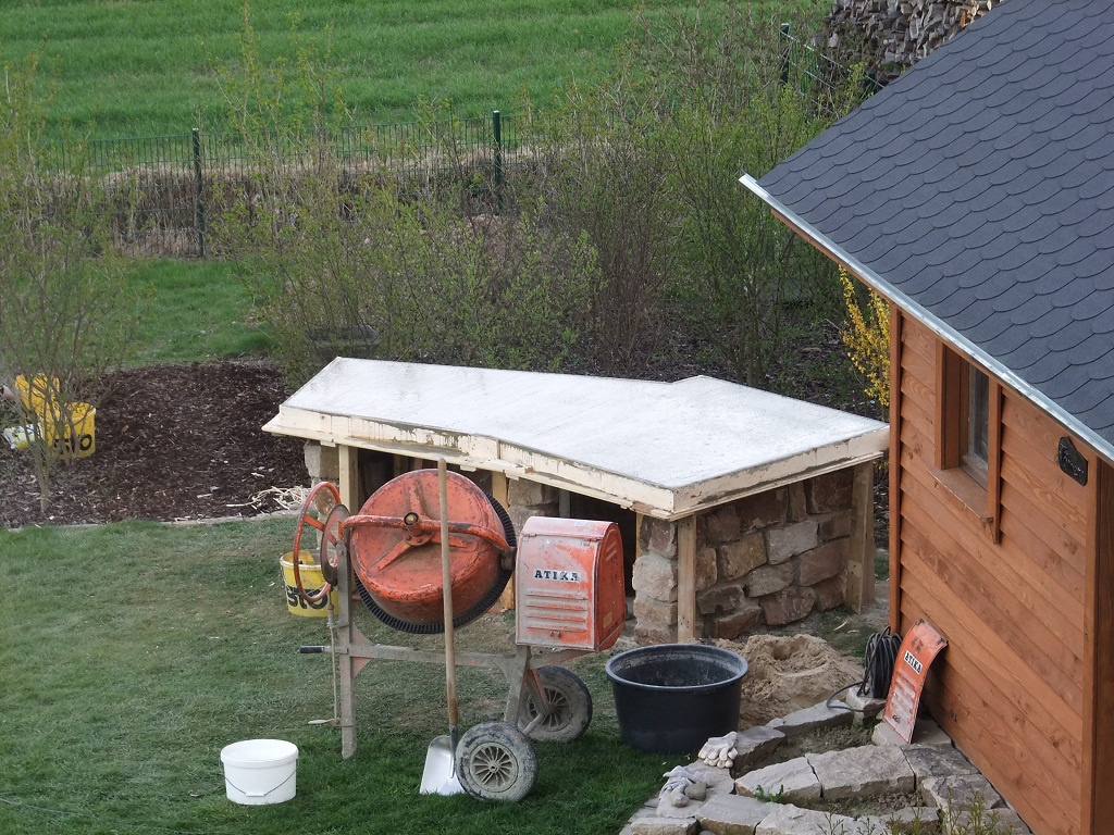

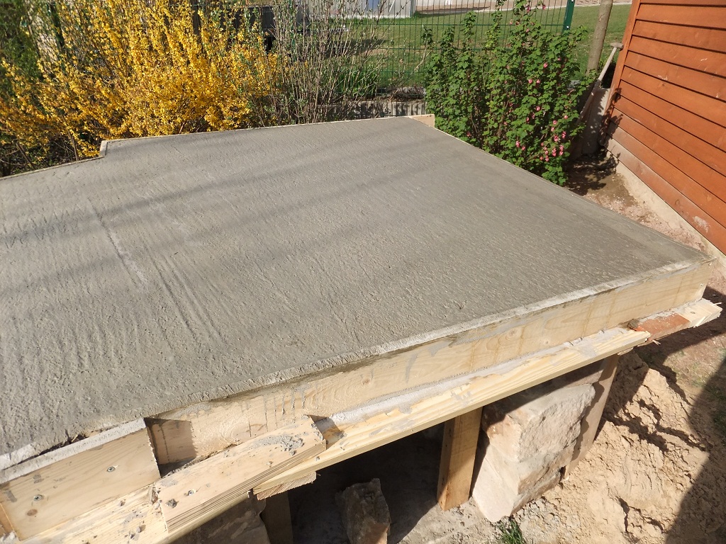

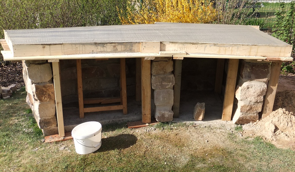

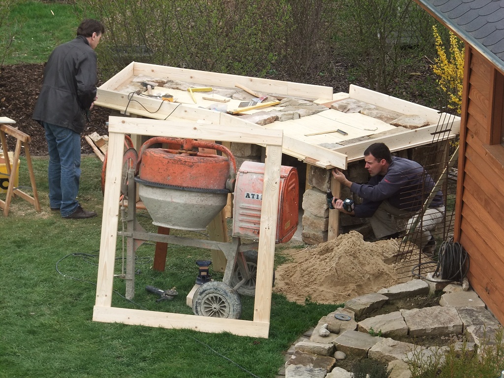

Kommen wir gleich zu der zweiten Betonplatte - hier die Einschalung - eine richtige Herausforderung ohne meinem Schwiegervater nicht zu schaffen - wie so vieles hier :zustimm:

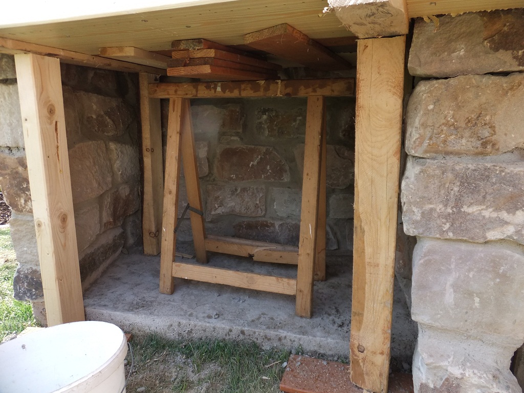

Abstützung - ein alter Schrank erwieß sich als diehnlich
an dem Betonmischer lehnt eine Schablone für die spätere Fläche für den Ofen

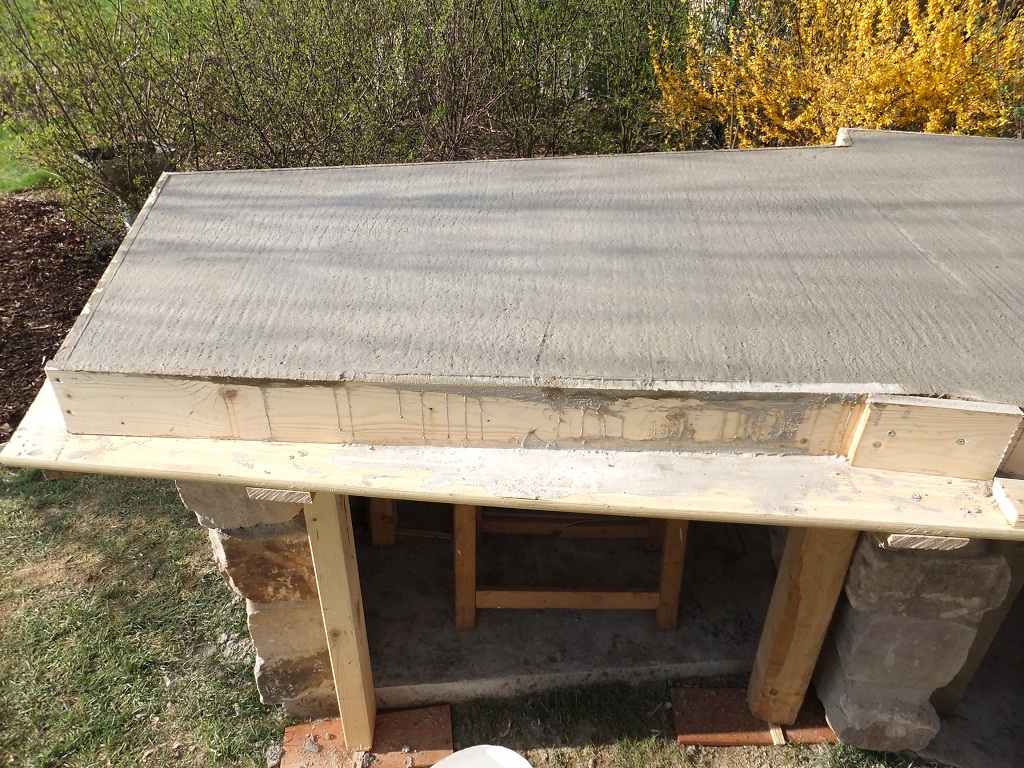

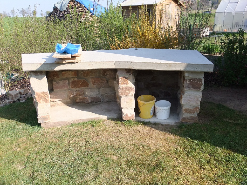

Wie ihr seht habe ich gleich eine Ablage-/Arbeitsfläche mit eingeplant - nun die Belastungsprobe der Schalung:

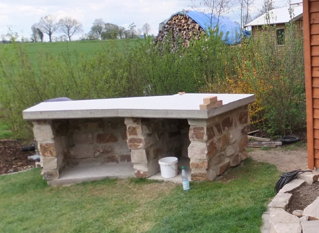

hier sind die Bruchsteine noch nicht verfugt
wir mögen die unkonventionelle Art :)
Arbeitsfläche
Arbeitsfläche
Ofenfläche
Ofenfläche
Die Fugen habe ich vorher mit dickem Speis zugeschmiert
wie schon erwähnt - unkonventionelle Methode
Das Resultat war eine feste - feine Betonplatte - welche aufgrund unserer unkonventionellen Art etwas bauchig unten ist ;)
Damit wären nun alle Vorraussetzungen geschaffen - gleich geht es weiter - genug für den Anfang ;)

Hast Du nur eine Bodenplatte gegossen oder auch zusätzlich ein Streifenfundament?
Re: Börnis SBO
Hallo Siggi,
wir sind für Bodenständige bauweise bekannt :)
Die Basis muss nach unserer Sichtweise immer überdimensioniert sein - soll heißen -> Streifenfundament 80cm tief und Betonplatte in einem gegossen mit unendlich viel Stahl :zustimm:
Ebenso die zweite Betonplatte - dort ist auch massig Stahl enthalten.
Da wir den Beton selbst gemischt haben kam es auf nen qbm mehr oder weniger nicht an.

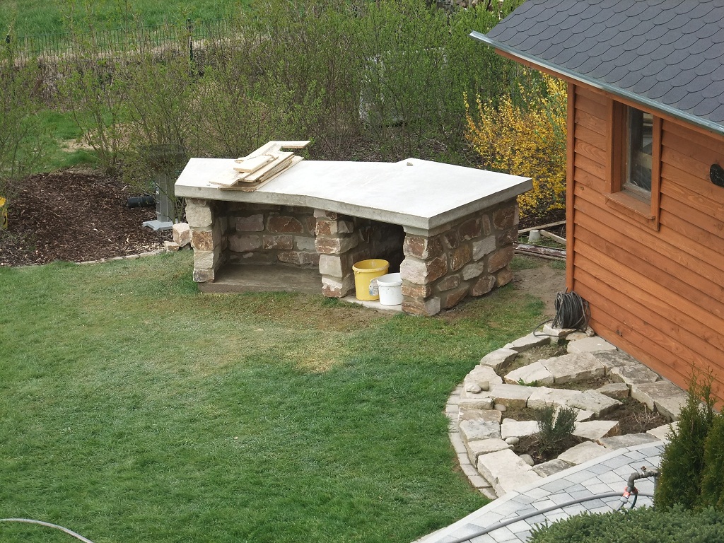

Die Basis für weitere Arbeiten wäre geschaffen:
die Basis damit es weiter gehen kann ist geschaffen

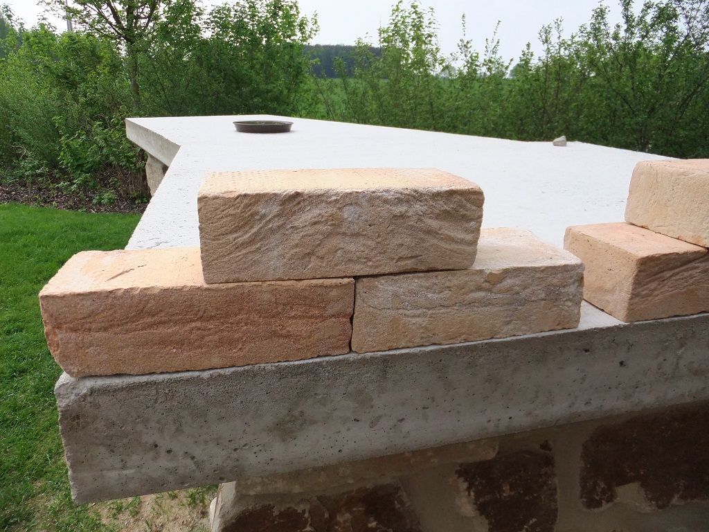

vorne rechts liegt eine erste Auswahl für den Klinker - waren aber keine hart gebrannten Klinker vielen somir raus - haben farblich auch nicht so gut ins Konzept gepasst.
hier auch schon verfugt
eine Auswahl von möglichen Klinkern

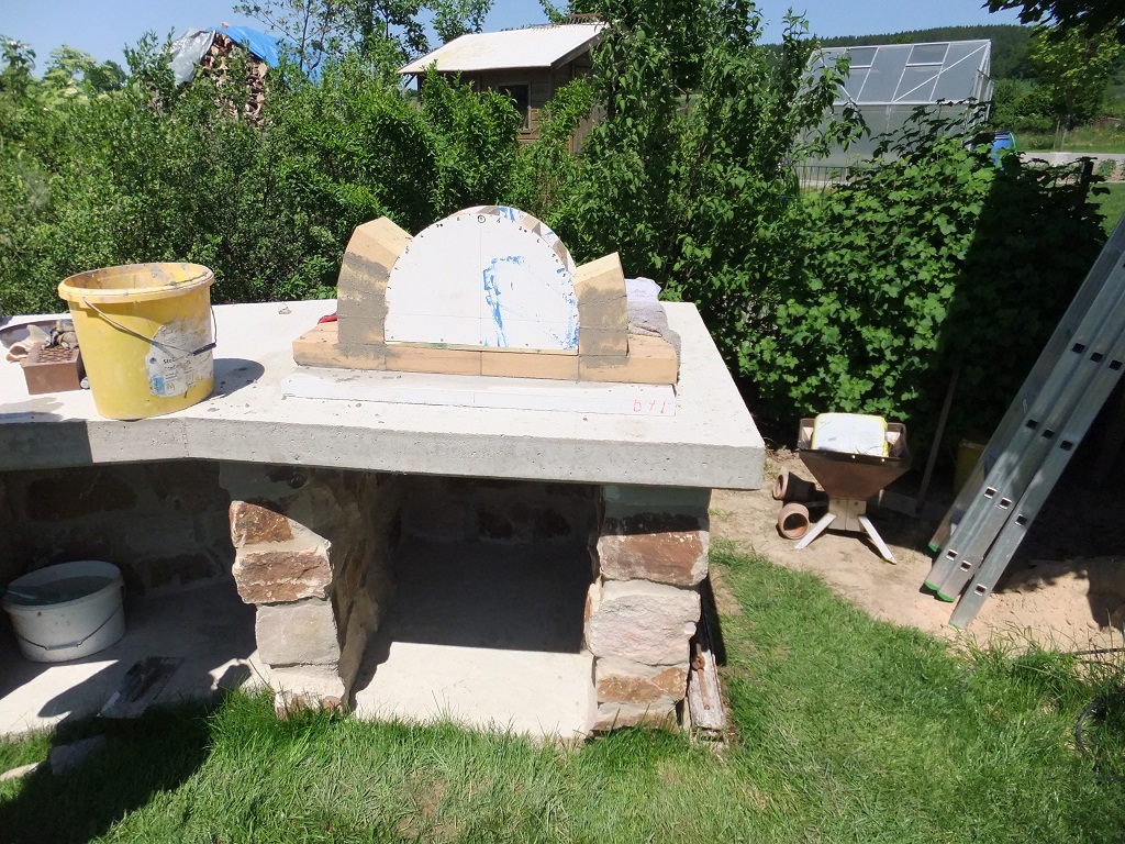

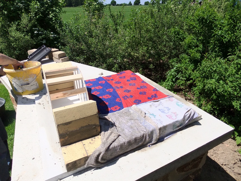

Ende Mai ging es dann damit weiter - endlich die Schamottarbeiten. Mein Schwiegervater und ich betreten Neuland :)
alles schön feucht halten - es war heiß an dem Tag

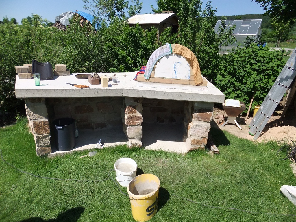

Unten drunter habe ich nicht wie viele hier das Foamglas als Dämmung genommen sondern diese Hartfaserplatten - Kalziumsilikatplatten
Hinten links liegt auch schon die spätere Bedachung ;)
der Torbogen
der Torbogen

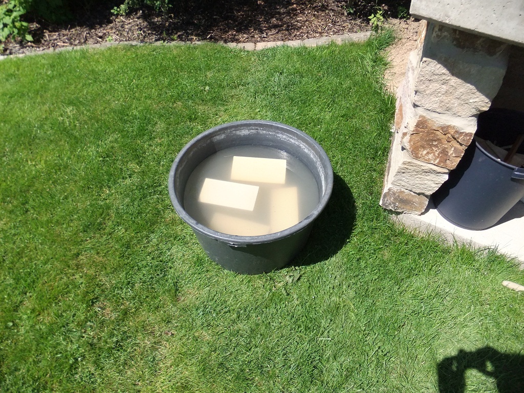

Schamott gehört gewässert :)
Schamott gehört kräftig gewässert bei Temperaturen um 30 Grad :)

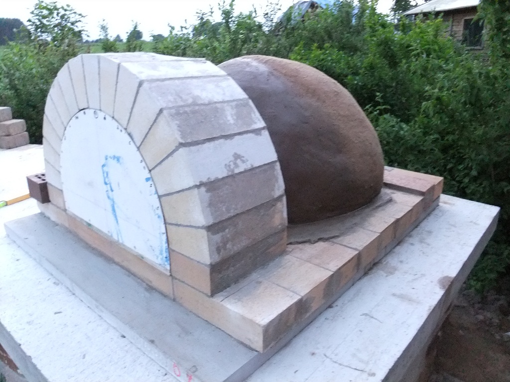

es wird langsam
es wird langsam
Auf diesem Bild sehen wir zwei für dieses Forum untypische Gegebenheiten - Sauberkeit am Arbeitsplatz :muah: und bei uns wird viel Wasser getrunken auf der Baustelle und nicht :drink1:
Der braune Hartbrandklinker in der Mitte wird der spätere Ziegel für die Ummauerung :)

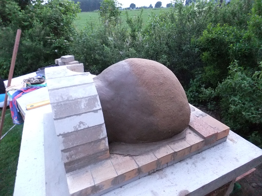

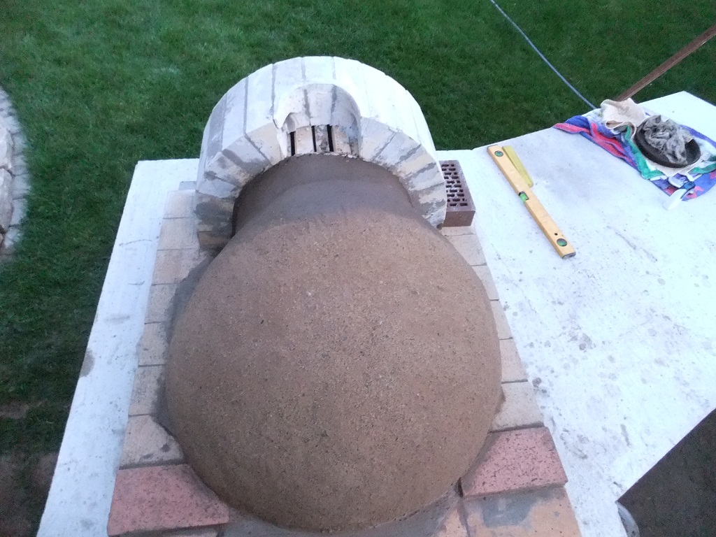

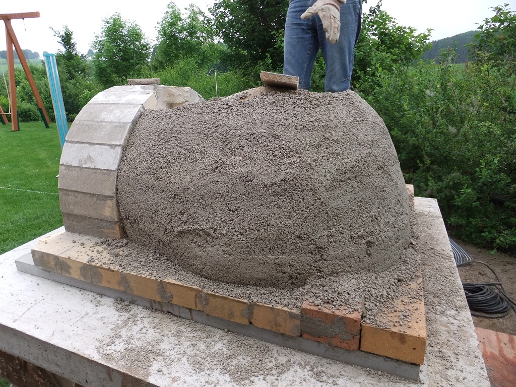

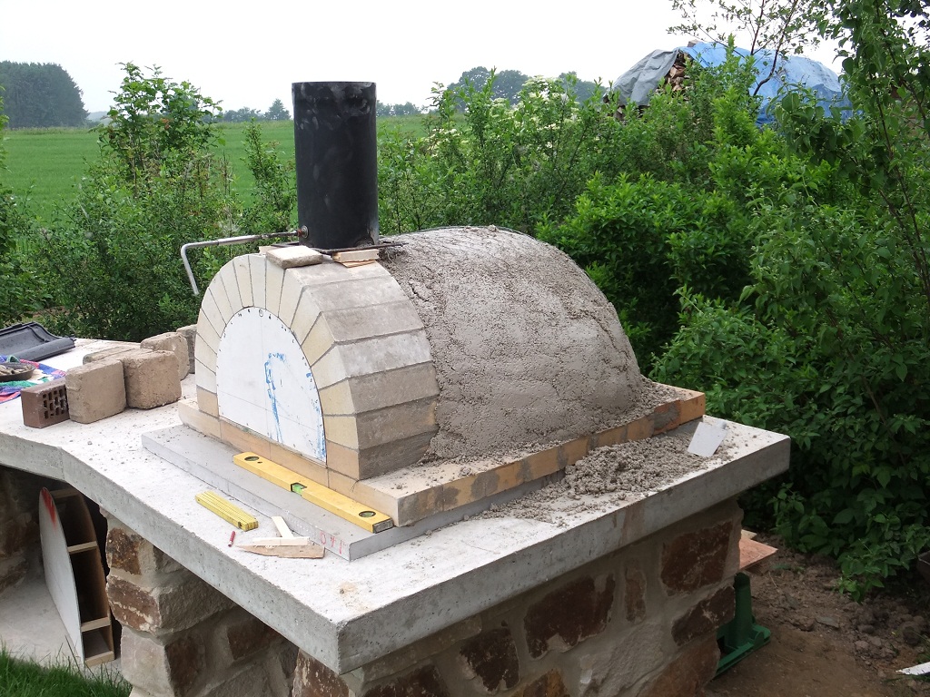

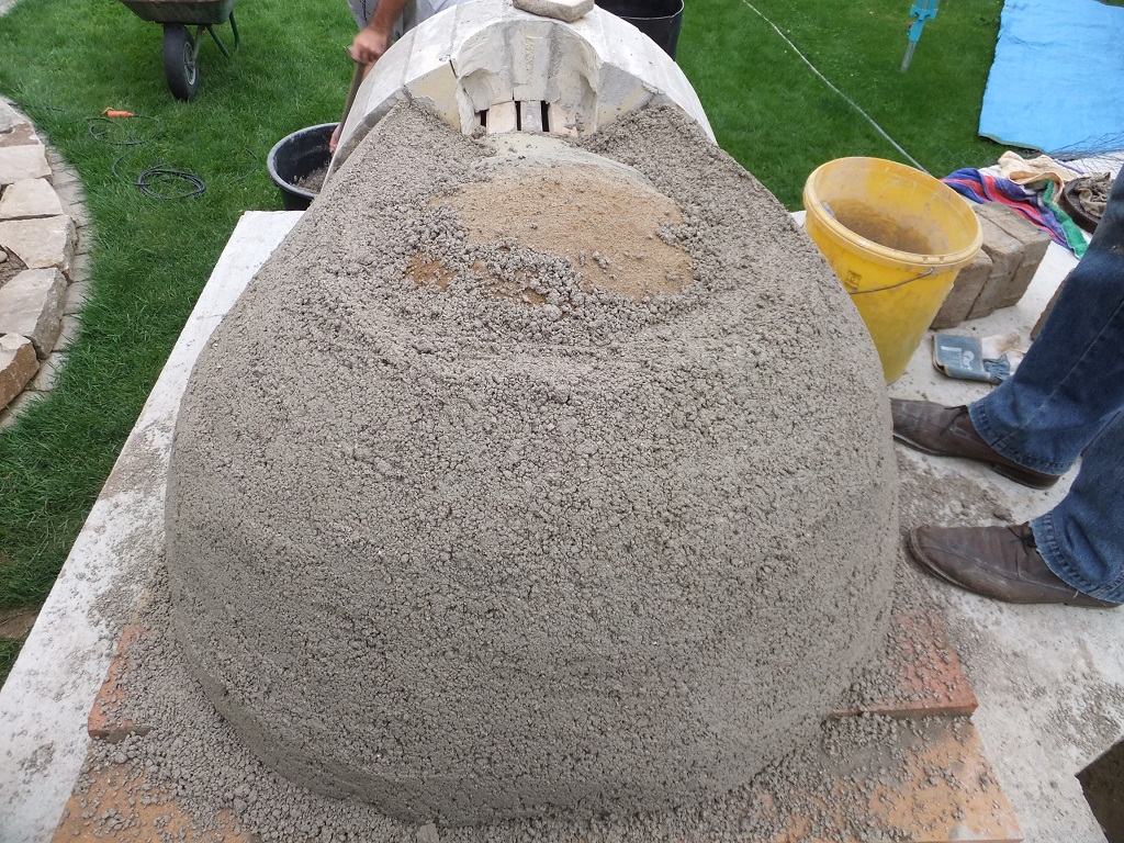

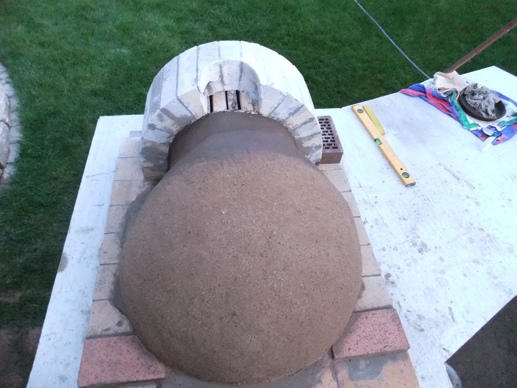

So dann ging es an das Formen der Kuppel. Wie sich hinterher herausstellte war das für uns mit das Schwierigste am ganzen Ofenbau. Daher auch die Farbunterschiede - der erste Versuch war mit Lehm - den haben wir zu stark gewässert und er lief dann immer auseinander. Also "alles" wieder runter und erneuten Versuch mit Sand unternommen - klappte besser. Ich hatte noch den Sand vom Verfugen und Betonieren (Kies) übrig - den habe ich gemischt und dann hergenommen. Das hat geklappt.
Auf dem Bild sieht man übrigens auch das Rechnen und Zählen nicht zu meinen Stärken zählt ;) - eigentlich bin ich gar nicht so schlecht darin - in diesem Fall habe ich mich aber vertan und der Nachbar musste mir mit ein paar Schmattsteinen aushelfen - die aber leider eine andere Höhe hatten - spielt aber keine Rolle da die eh hinten waren. Da wo dann der Feuerbeton drauf kam.
mit dem Formen haben wir uns schwer getan
Naja, auf die "Birne" sind wir nicht besonders Stolz, da gibt es bessere Meisterstücke - aber der Funktion tut das im Inneren später keinen Abrieb.
Ach und hier sieht man auch den Versuch mit dem restlichen Schamottmörtel eine "eben" Fläche auf den Steinen zu erzeugen, leider hat sich später heraus gestellt, dass das bei uns nicht funktioniert hat - auch ein zweiter Anlauf klappte nicht. Wir haben mit dem Rest des Schamottmörtels als die Erde aus dem Ofen war die Backfläche nochmal "versiegelt" aber beide Male kam nach dem Austrocknen die zusätzliche "Schamottbodengussschicht" hoch. Bilder dazu folgen.
Evtl. hat da noch wer eine Idee - ich komme zwar momentan so direkt auf den Schamottsteinen auch zurecht aber so richtig plan ist es natürlich nicht :)
Manfred
Re: Börnis SBO
Beitrag von Manfred »
Hallo Börni
Das sieht doch gut aus :respekt: Bei mir hat das auch nicht so wirklich alles hingehauen.Das wird schon.
Gruß Manfred

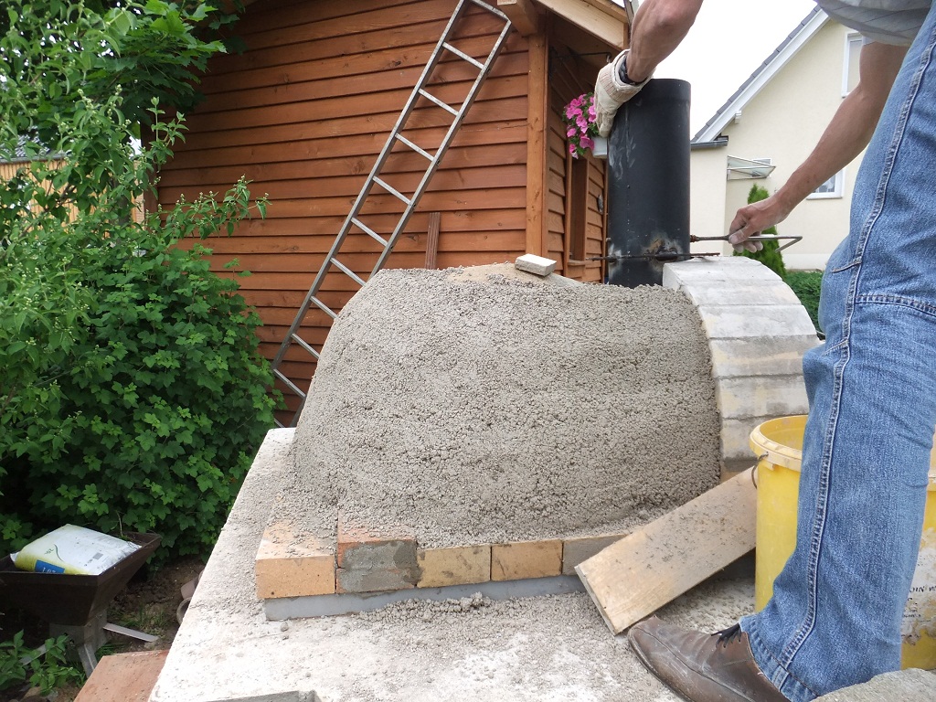

Feuerbeton sollte nicht zu nass und nicht zu trocken sein - ebenfalls Neuland und das erstmal das wir so ein teures Material verarbeiten :)

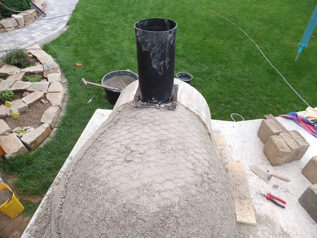

Wir haben in einem Rutsch ein 10cm starke Betonhülle geformt und gestampft. Zu erst eine fünf cm dicke Schicht dann so einen dünnen Maschendraht eingezogen dann gleich oben drauf die nächste fünf cm Schicht. Wir haben den Beton mit der Hand an die Sand-LehmHülle gedrückt und mit einem Holzklotz gestampft. Wie schon gesagt - unkonventionell und wie schon angemerkt wurde der Zweck heiligt die Mittel ;)
Der Schornstein musste natürlich zu diesem Zeitpunkt auch rein
der Schornstein musste natürlich zu diesem Zeitpunkt auch rein
Hier sieht man gut den Draht und die letzte Betonschicht

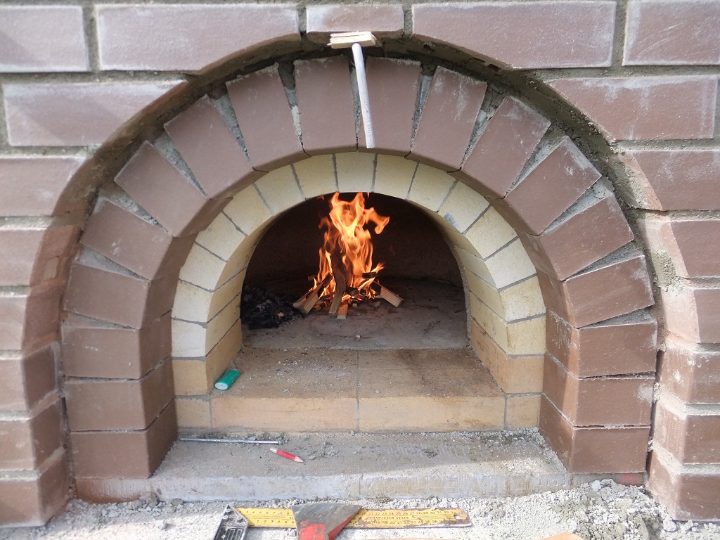

Hier eine weitere Sache die ich im Nachhinein anders gemacht hätte - den Verschluss für die Abluft in der Mitte des Bogens vom Schornstein hätte ich höher gemacht - es ist jetzt nicht besonders tragisch - aber manchmal stört der Griff beim ausräumen des Ofens

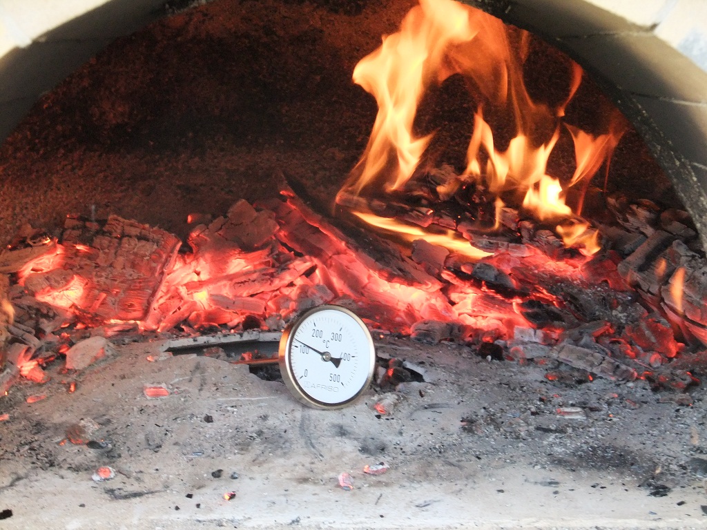

tja und dann ging es mir wie so vielen hier - es juckte mich in den Fingern ob es auch funktioniert und entzündete ein erstes kleines Trocknungsfeuer :) :tatuetata:
das erste Trocknungsfeuer

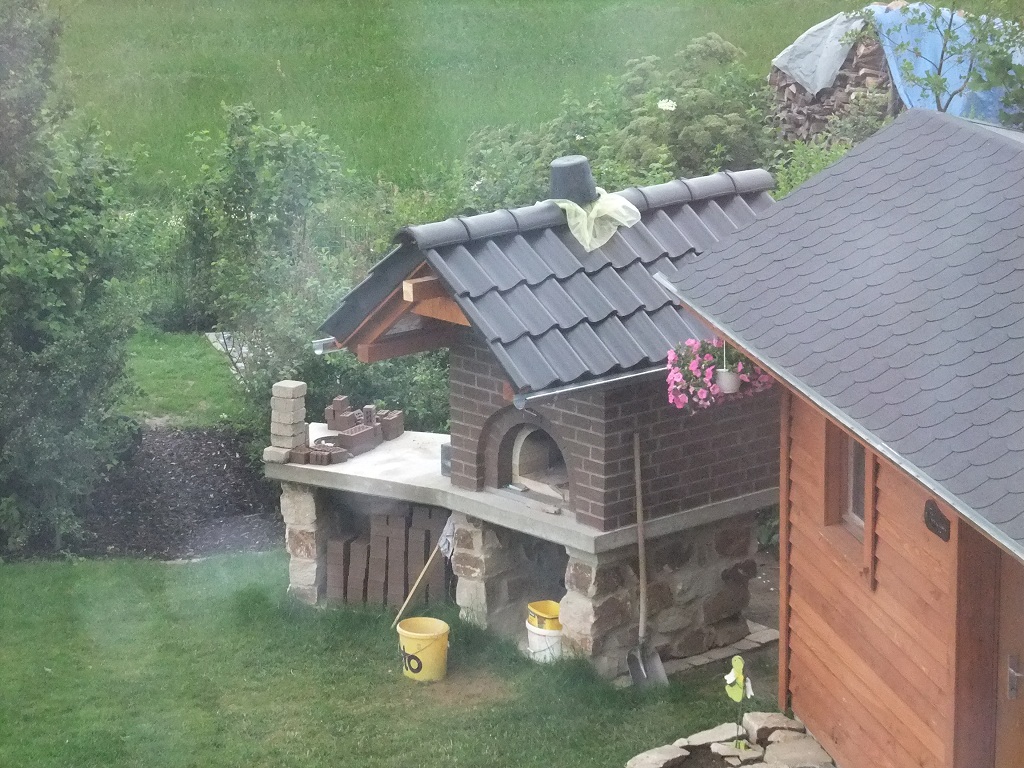

Herbstanfang 2012:
etwas unscharf aus dem Fenster - Herbst 2012

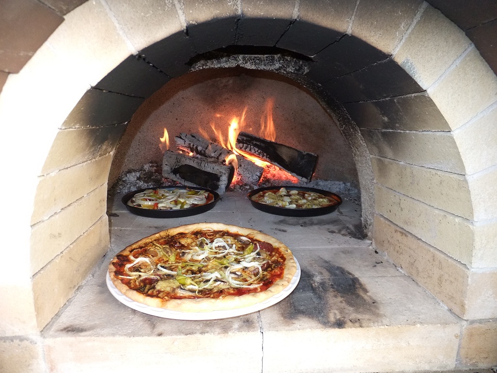

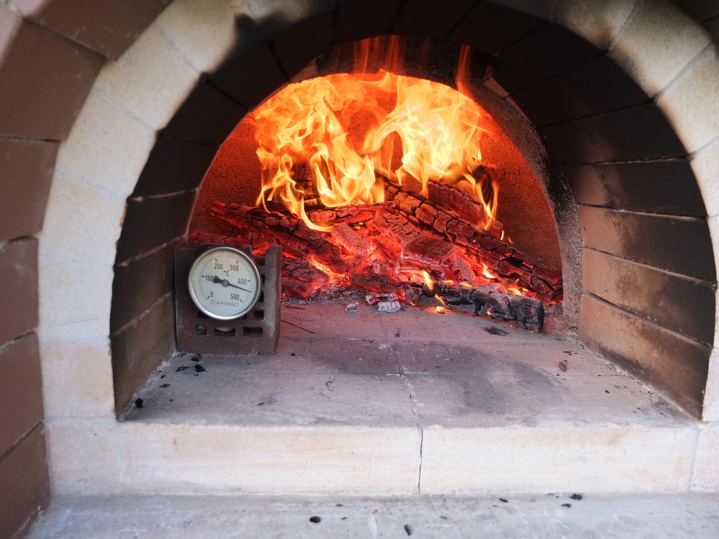

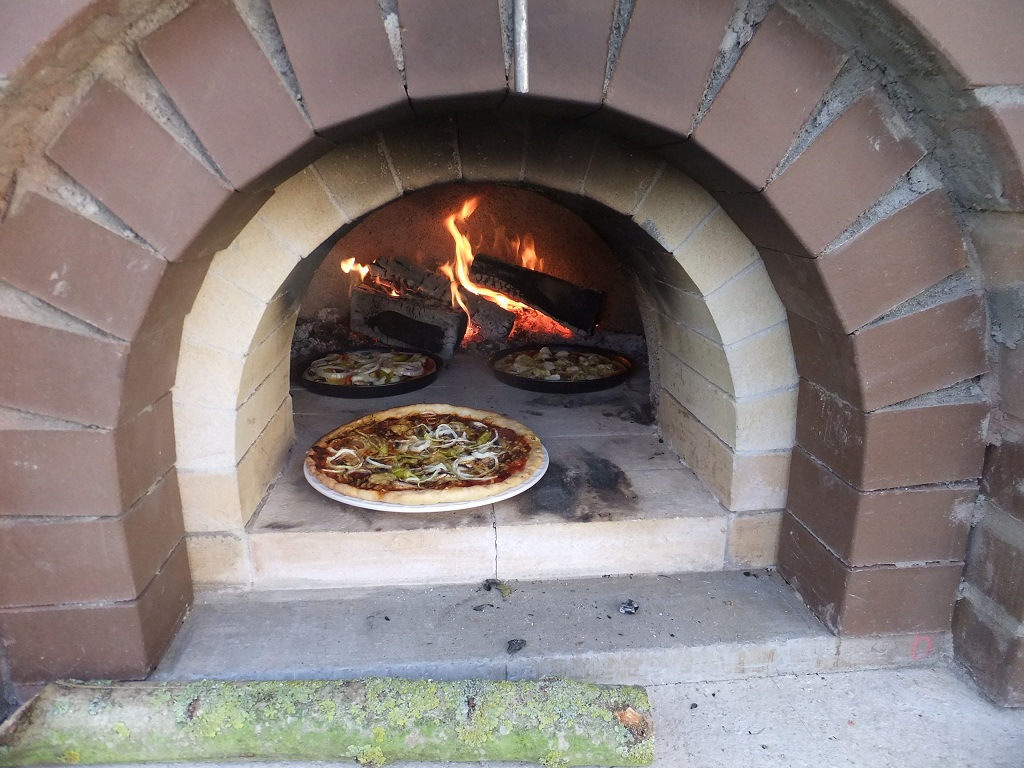

So dann hier die ersten Versuche und Ergebnisse:
der erste Pizzabackversuch
Die Rechte ist schon ganz gut geworden :)
Die Temperatur stimmt ;) - mittlerweile benötige ich das Thermometer nicht mehr. Manchmal messe ich nun bevor ich das Brot einschieße mit einem normalen Backofenthermometer welches bis 300 Grad geht - hat sich als sehr hilfreich erwiesen!

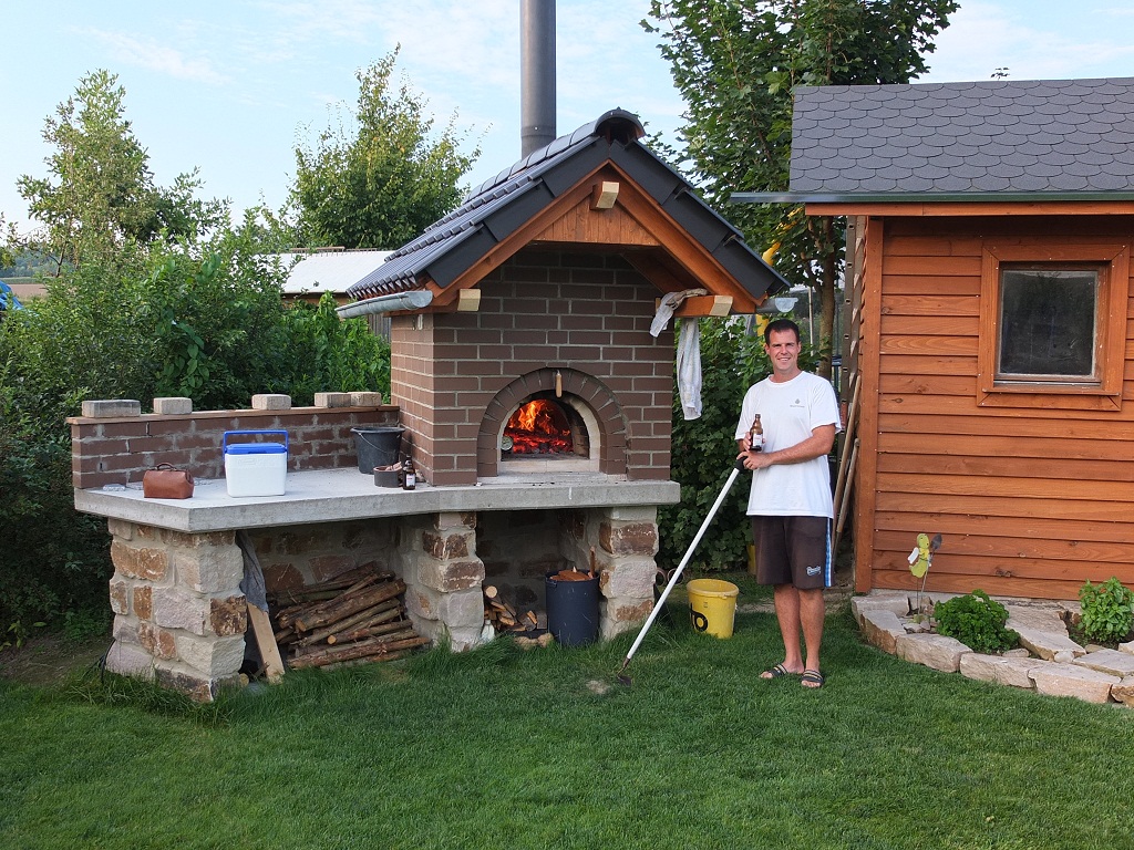

Hier der stolze Besitzer bei der Arbeit ;)
der stolze Besitzer
der stolze Besitzer

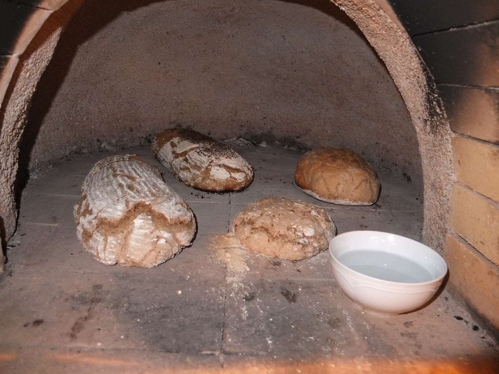

Ja die ersten Versuche mit dem Brotteig - da war die Überraschung was Hefe so anrichten kann ;)

Das Brot im Ofen mit zugehöriger Wasserschale - brauche noch eine etwas größere - flach und breit wäre gut :)
erst Pizza dann Restwärme für Brot genutzt :)

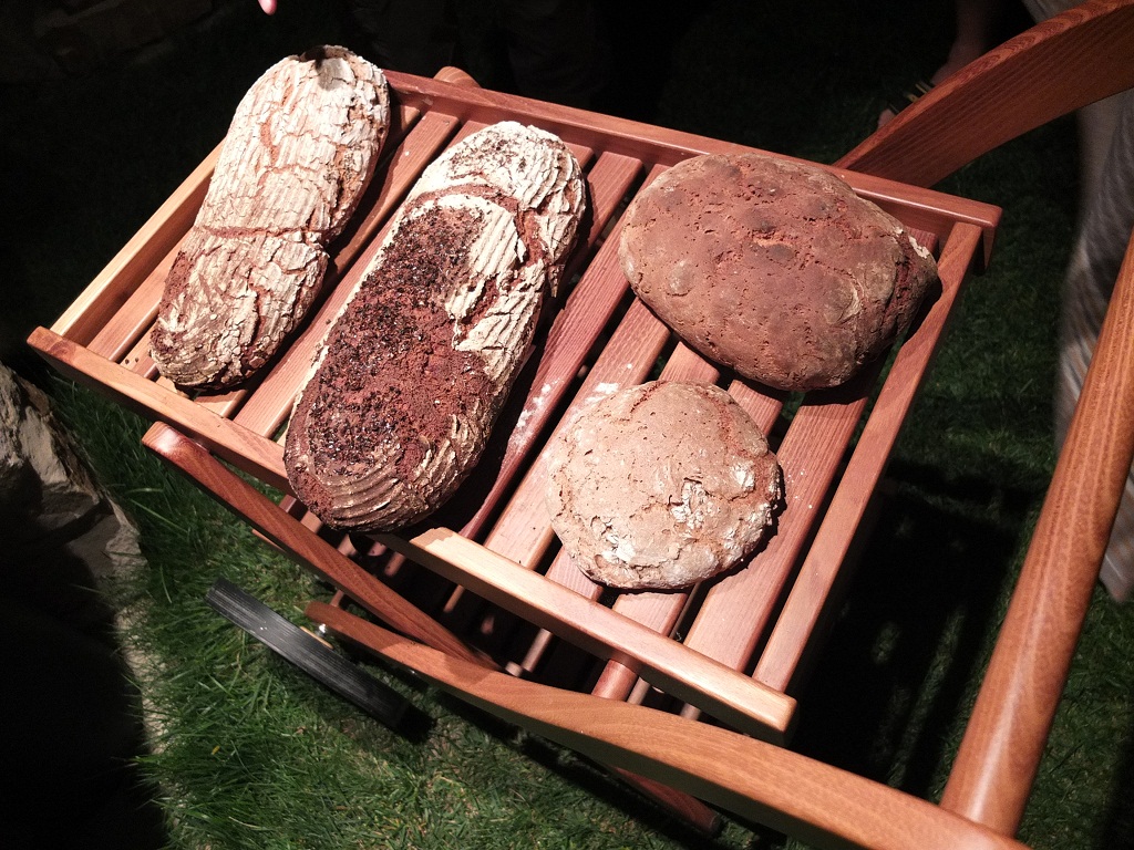

Das damalige Ergebnis des Testlaufs - war zufrieden, für die ersten Test ist es damals ganz gut gelaufen - aber man lernt ja ständig dazu :)
Große Unfälle sind Gott sei Dank ausgeblieben...
bin zufrieden mit dem Ergebnis

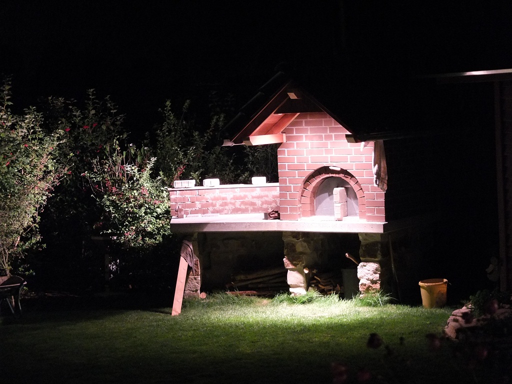

Hier noch abschließend ein Foto bei Nacht - dort sieht man auch mein noch ausstehendes Vorhaben eine vernünftige Tür zu bauen.
Momentan diehnt ein einfaches Blech welches ich mit Backsteinen vor der Öffnung fixiere - es geht ist aber nicht optimal und noch nicht das richtige Finish für meinen Ofen :)
Ofen bei Nacht
Ofen bei Nacht
