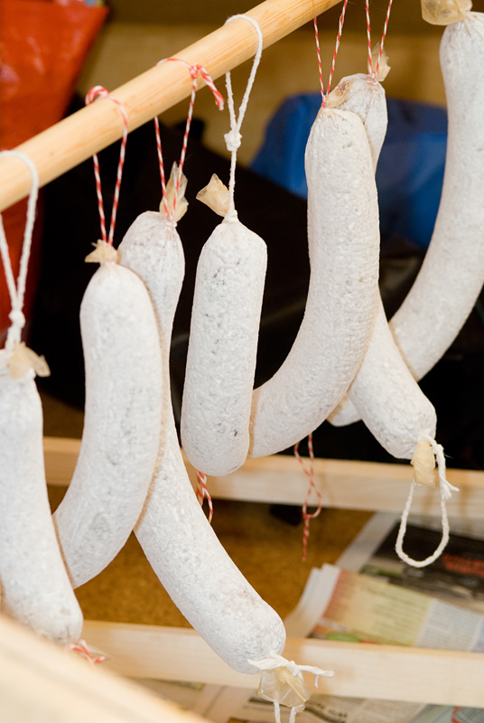

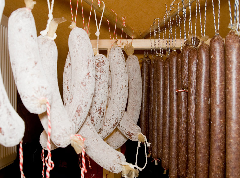

Sonntagnacht wurden die frisch gefüllten und mit P. nalgiovence geeimpften Würste in einen Raum bei 22°C Temperatur und über 85% rel. Luftfeuchtigkeit gehangen. Die hohe Luftfeuchtigkeit macht ein offener Einkochautomat. Die unteren Wurstzipfel müssen sich immer geschmeidig anfühlen, es darf jedoch nichts heruntertropfen. Ein Ventilator mit Zeitschaltuhr bewegt alle 1,5h für 0,25h die Luft im Raum. Heute, also 4,5Tage später, hat sich der Schimmelüberzug fast vollständig um die damit geimpften Würste gelegt.
Es bleibt bei der gemeinsamen Reifung nicht aus, das etwas vom Schimmel auf die damit unbehandelte, danebenhängende Wurst übergreift. Da diese bald geräuchert wird, erledigt sich das von selbst. Ich empfinde das Arbeiten mit diesem Edelschimmel als sehr simpel und erfolgreich. Man muß sich nur an die Herstelleranleitung halten. Kaum macht man es richtig, klappt's auch :gut: !

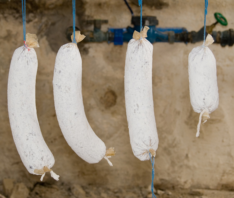

Meine Würste hingen bis gestern alle bei hoher Luftfeuchtigkeit und 22°C, gestern Nachmittag habe ich die Wildschweinwurst, Wobecker Art mit Salzwasser und einem Tuch abgewischt, zum Trocknen in einen anderen Raum gebracht und in der vergangenen Nacht kalt geräuchert.
Die Wildschweinwurst mit Pinienkernen ist jetzt gut mit Schimmel bedeckt. Ich habe daraufhin die Heizung abgestellt, so daß die Temperatur auf 15°C fallen wird. Die Luftfeuchtigkeit lasse ich langsam bis auf 70% fallen.

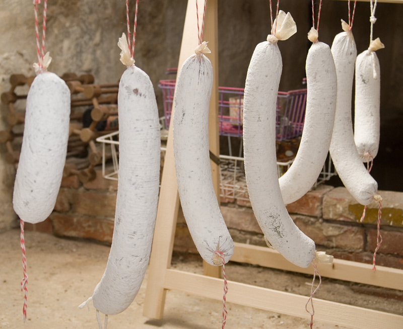

Heute, eine Woche nach dem Füllen habe ich die mit Schimmel überzogenen Wurstsorten in unseren Gewölbekeller gebracht. Dort dürfen sie nun bei ca. 8°C weiterreifen.
Walnussalami 1a mit Edelschimmel
Wildschweinwurst mit Pinienkernen & Edelschimmel
Die duften schon richtig nach Salami, in etwa drei Wochen könnte der erste Test erfolgen :gut: !
