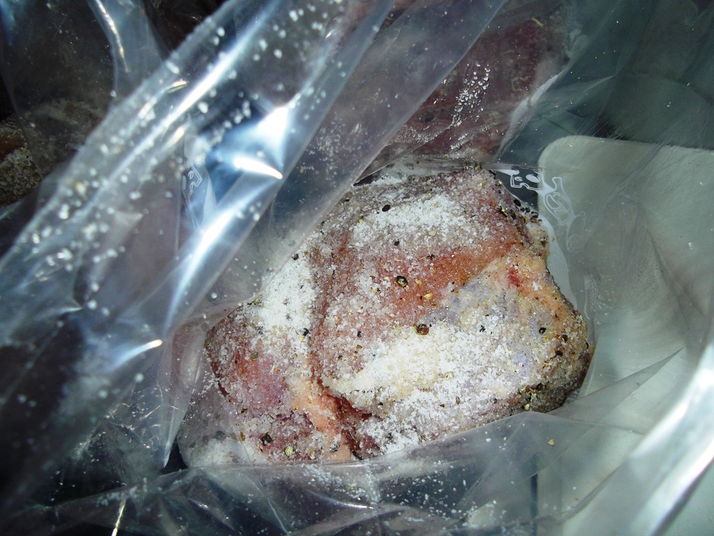

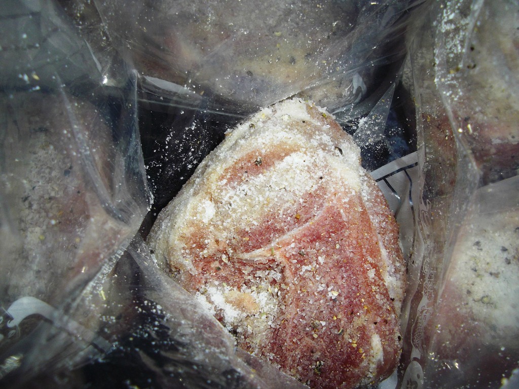

Gestern hab ich 10 Stück Schweinenuss in den Pökelschlaf geschickt.....(Gesamtgewicht, ca. 15kg)
"Gewürzt" habe ich diesmal mit einer *Rohpökel mit grober Würzung*
(Präparat mit würzenden Stoffen zur sicheren Herstellung von Rohpökelwaren)
Salpeter und Zuckerstoffe sind da unter anderem schon dabei.....
Wird nur noch mit Kochsalz/Meersalz gestreckt....
Mal guggen, was dubei heraus kommt..... :beob:
