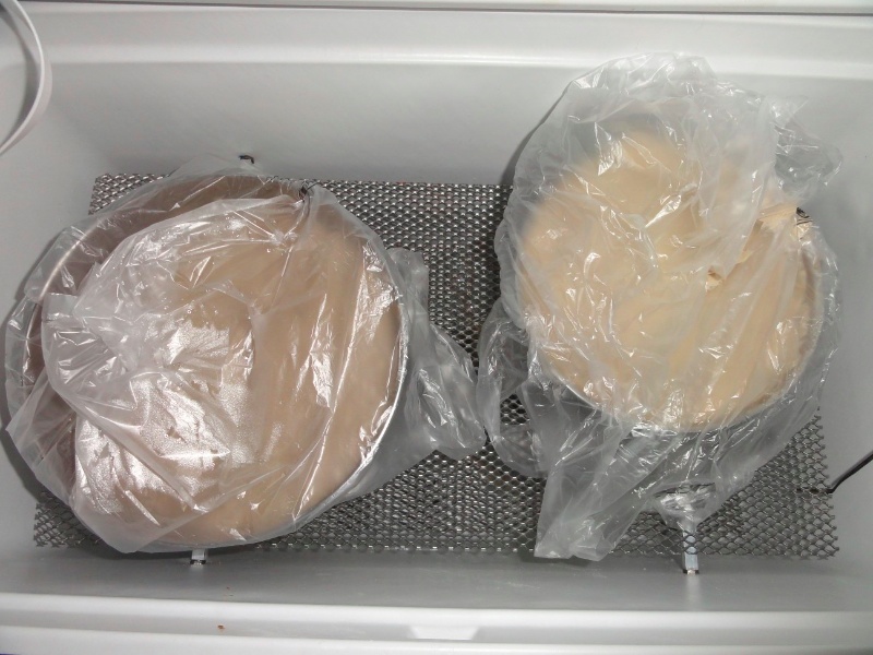

Also ab mit dem Sauerteig in die Gärbox und am nächsten Morgen das hier herausgeholt:

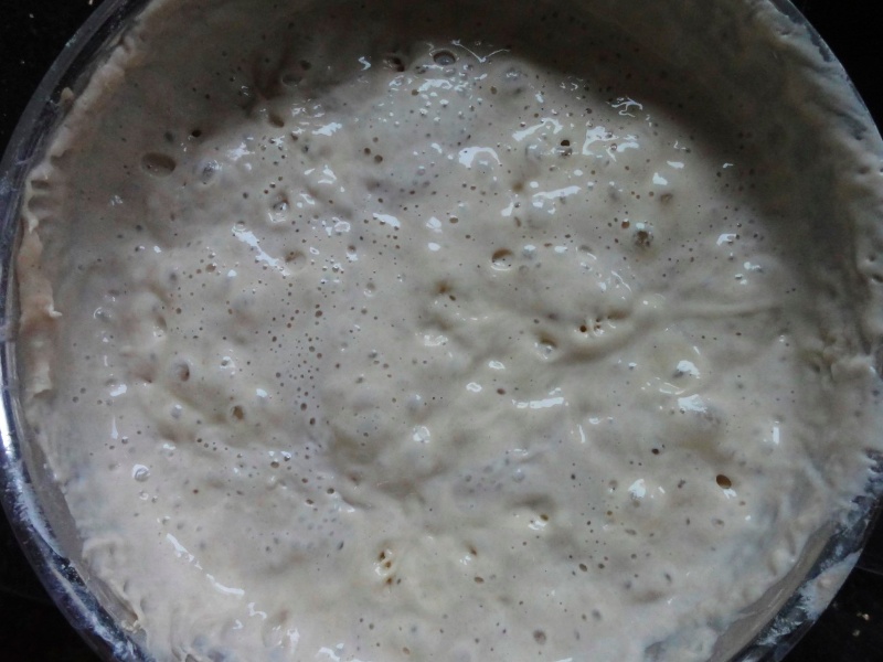

Der Roggensauerteig:
Und der Weizensauerteig:

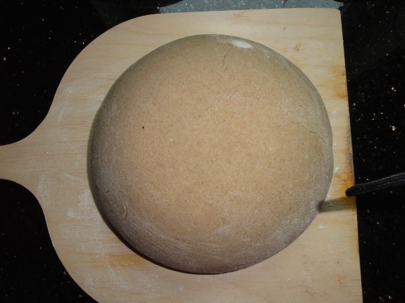

Nach der Stückgare war ich gespannt und dann beim Öffnen der Box eigentlich ziemlich enttäuscht. Nur ein kleines Beulchen war unter dem Leinenbezug zu sehen. Das war wenig Trieb!
Das Baby in Backposition gedreht offenbahrt sich ein wahrer Kinderpopo. Der nun abgestrichen wird und dann leichtfüssig in den Keller gebracht wird.

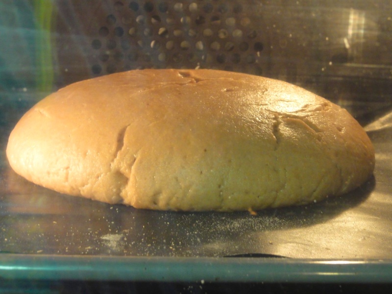

Bereits jetzt reißt das Brot ziemlich stark ein!
Starke Schwade und zu bei 250° und 15 Min.

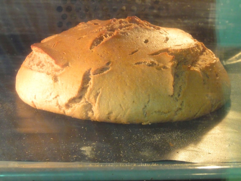

Noch nicht so braun wie andere Brote, aber ziemlich aufgerissen. Ich regele nun runter auf 180° für ca. 40 geplante Minuten
Am Ende der Backzeit habe ich ein schön gefärbtes Brot. Es ist noch akzeptabel eingerissen. Hatte aber auch im Ofen kaum Trieb. Ich hätte es mir insgesamt etwas weiter hochgetrieben vorgestellt.

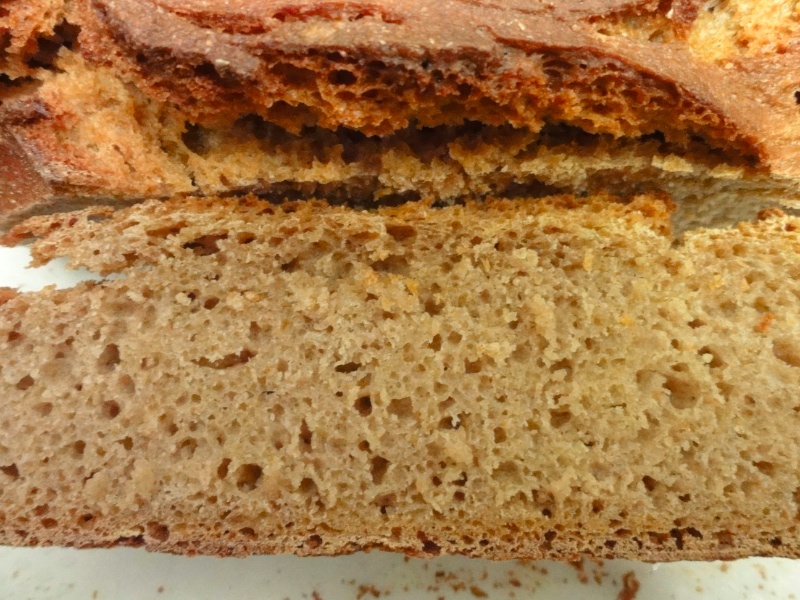

Der Anschnitt zeigt eine schöne Krume und der Geruch ist stark, aber angenehm nach Sauerteig. Besonders das 2erlei riecht man gut raus 8-)
