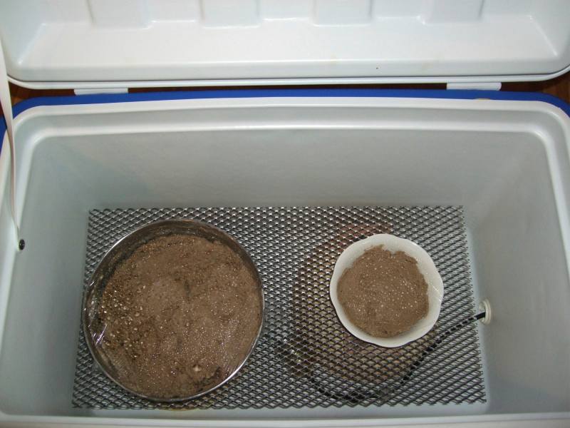

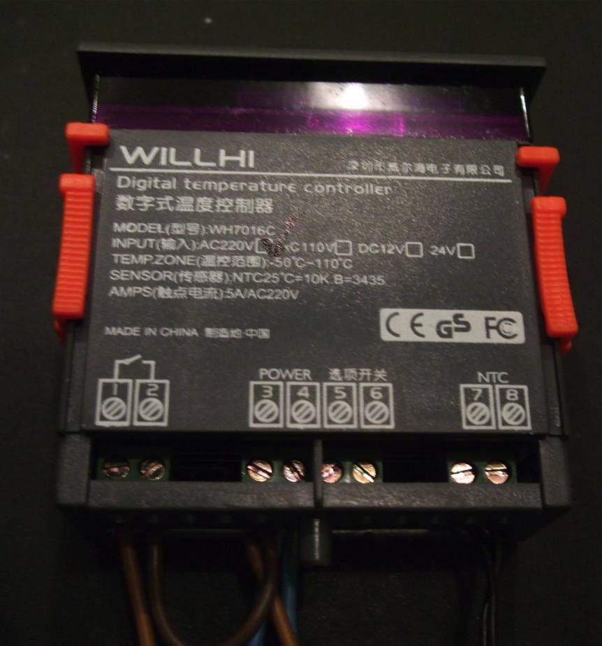

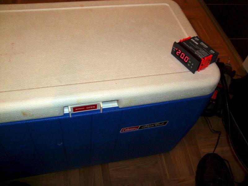

Ich habe mir Vorgestern das hier bestellt:
und hatte das Teil nach 12 Stunden bereits in Besitz. Unglaublich!! Dabei so günstig. Es handelt sich um das Original WILLHi WH 7016 c. Digitales Steuerthermometer im zehntel Bereich. Habe es eben mal an meine Gärbox probeangeschlossen und lass es an einer Sparlampe aufheizen auf 26°.
Die haben sich zwar bemüht mir eine Bedienungsanleitung zu schicken (war nicht dabei) kommt aber glaube ich von der Peoples Republic of China mit der Flugtaube. Bis jetzt nicht da. Aber ein paar Fotos auf einer Chinesischen Handelsplattform (Alibaba) brachte die Erleuchtung und der Rest war selbsterklärend.
Nun baue ich morgen noch die Box richtig um und habe dann eine Endlösung für 4 Gärkörbchen mit 1,5kg.
Perfekt und zufrieden.
Kann diesen Verkäufer nur umpfehlen. : banana1008a in der Bucht. Werde über den Bau meiner Box berichten, falls es Euch interessiert. Ist ähnlich wie schon durchgeführt, mit vielleicht ein paar mehr Schwierigkeiten. Aber das wird sich dann erst zeigen. Aktuell 24,4°. Bei 26° sollte es abschalten.

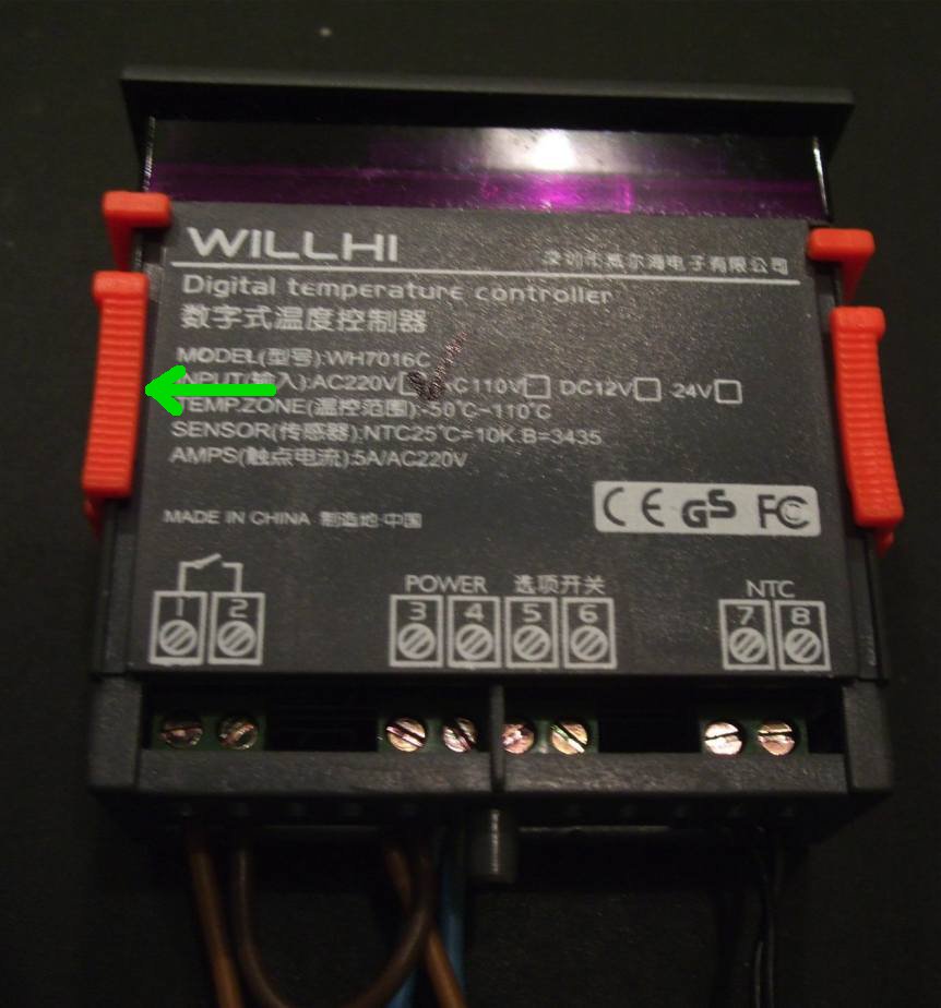

P. s.: Wie bekommt man die seitlichen Klemm-/Spannschieber vollständig von der Führungsschiene?
Nachtrag: Jetzt hab' ichs - die Abdeckung der Anschlussklemmen muss erst entfernt werden.
Re: Digitale Schaltuhr für Gärbox
Mit einem kleinen Schlitzschraubendreher VORSICHTIG da (grüner Pfeil) raushebeln:
Diavolo hat geschrieben:Mit einem kleinen Schlitzschraubendreher VORSICHTIG da (grüner Pfeil) raushebeln:
Verdammt - Du hast recht, so gehts natürlich viel einfacher.Steini hat geschrieben: Nix "hebeln"! Einfach seitlich auf die Wippe drücken und nach hinten abziehen.
Ich hatte es so (mit hebeln) in Erinnerung, weil ich das Abdeckblech der Klemmleiste noch dran hatte ...
Rischdisch!Steini hat geschrieben:Diavolo hat geschrieben:Mit einem kleinen Schlitzschraubendreher VORSICHTIG da (grüner Pfeil) raushebeln:Nix "hebeln"! Einfach seitlich auf die Wippe drücken und nach hinten abziehen.
