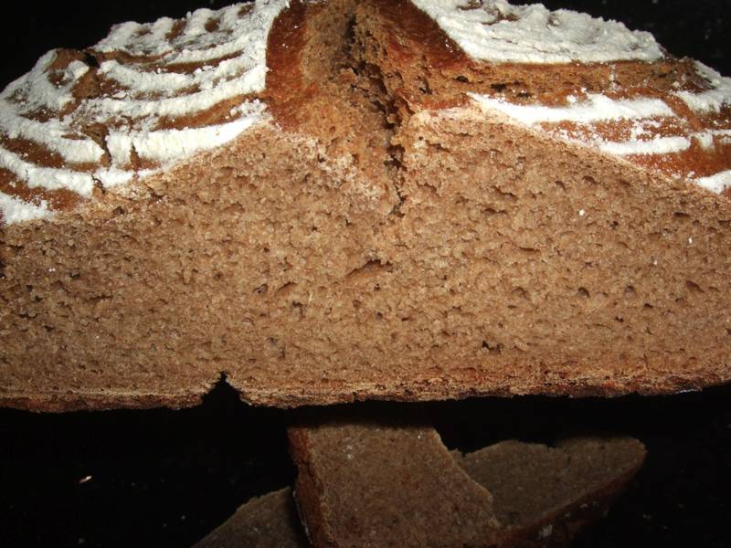

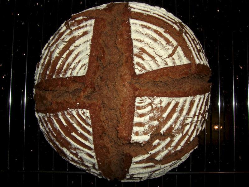

Ich halte mich also nicht lange mit Rezepte-abschreiben auf, sondern berichte lieber vom Backtag. Mein Sauerteig ist noch ziemlich frisch und von daher erwarte ich noch keine Wunder. Es ist das 1. Brot, was ich mit dem neu gezüchteten Anstellgut backe. Als ich die Folie vom Behälter abnahm und unbedacht meine Nase über den Sauerteig steckte, da schoss mir das Biogas "Sauerteigbakterien" bis ins Kleinhirn. Mein lieber Mann - Steinis Sauerteig hat es in sich. Der Hauptteig verwendet zusätzlich ein Quellstück aus Vollkornmehl und Köstritzer Schwarzbier. Der Duft des gequollenen Mehls war sehr schön malzig. Es roch wie in der bereits geannten Karlsbergrauerei. Ich habe mich für die Variante "ohne Hefe" und für eine längere Reifedauer des Teiglings entschieden und glaube im Nachhinein, daß ich noch etwas zuviel von dem frischen Sauerteig verlangt habe. Das Brot ging nicht mehr sehr weit in der Stückgare und hat sich dann erst im Backofen noch etwas entwickelt.
Mit meinem neuen Schneider, einer Rasierklinge habe ich zudem den Kreuzschnitt etwas weit ausgeführt, so daß das Brot etwas weit aufgerissen ist. Aber das sind Nebensächlichkeiten. Der Geruch den der Backofen verströmte war köstlich. Der Geruch des frisch gebackenen Brotes auf dem Auskühlgitter erst Recht.
Nun sind wir ein paar Stunden später. Das Brot ist ausgekühlt und meine Frau ist diejenige die drängt es anzuschneiden. Ehrlich gesagt habe ich darauf ja nur gewartet. Die Krume ist schön. Das Brot ist innen gut aufgegangen. Es riecht sehr gut und es schmeckt noch besser. Ein vollmundiges Stück Roggensauerteigbrot mit einen leicht malzigen Beigeschmackt. Es ist zwar nicht mein gesuchtes UrPilsBrötchen. Aber es ist ein Brot, was ich ziemlich sicher, ziemlich schnell wieder backen werde.

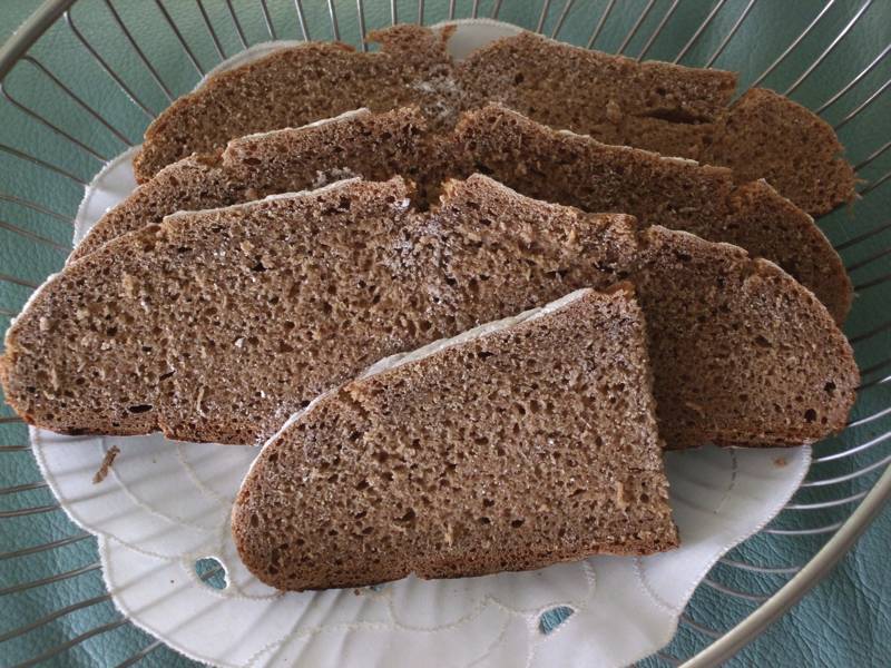

Eins steht fest. Das ist ein wunderbar schmeckendes, sättigendes Brot. Es gehört so schnell wie möglich nachgebacken und dann sollte ich mal die Steini-Variante davon machen.
Also Steini - wenn Du das Rezept für uns alle umschreibst, dann probieren wir das mal.
@Hoinersoiner
Das musst Du probieren!!
Heute zum Frühstück mit Butter, mit Schinken, mit Tomaten&Olivenöl, mit schwarzer Johannisbeere. Neine keine ganzen Brote - immer nur Schnipsel - verkostet. Genial!
