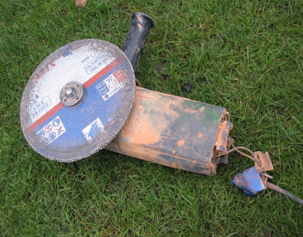

das gibt's auch noch anders: und erst das Werkzeug:Hardy hat geschrieben:einen Aschekasten wollte ich unbedingt. Aber wegen baulicher Probleme (ich habe kaum Platz vorm Ofen) mußte ich drauf verzichten. Ich bastele mir zum Asche auskehren nun einen einhängbaren viereckigen Eimer. Damit ich dort hineinscharren kann und beide Hände frei habe.
@Bafuzi
immer wenn ich das rote Gesicht sehe, denke ich an meine Schneidarbeiten. Das sah genauso aus und alles drumherum! Das ist ne Sch.... Arbeit.
Re: Schonstein hinten Backraumabzug vorn
Da sage ich nur eins zu: Maschinen falsch eingestellt!!!
