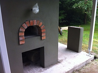

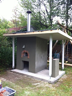

So jetzt ist er echt fertig... wahrscheinlich ...<br />Strom könnte man noch hinlegen, Licht und Wasser, und ...

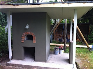

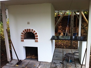

...schön weiß angemalt

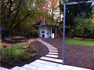

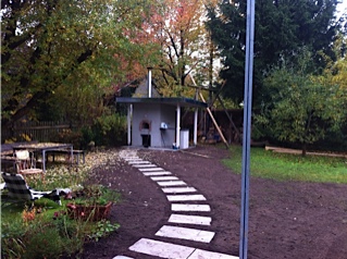

Jetzt noch Platten gelegt und ...

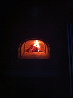

Und schon lodert das erste Feuer

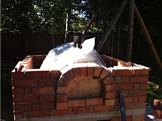

Jetzt noch verputzen...

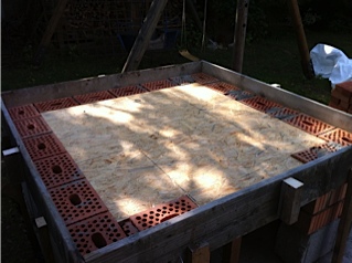

Auf dem Ringanker werden nun die Platten für die Dachkonstruktion verschraubt und anschließend die Stützen angebracht.

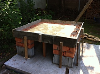

Schalung für den Ringanker wird auf dem Ofen gefertigt und verschraubt

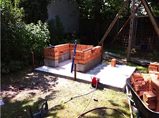

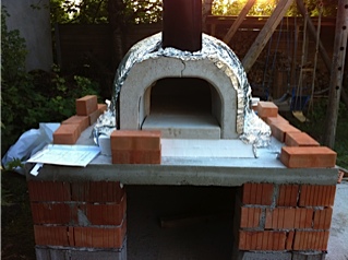

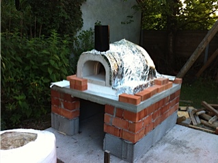

Die Ofen wände werden nun mit 2NF Ziegel hochgemauert.
Auf die Grundplatte 10 cm stark aus normalem Beton wird eine 11cm Promatplatte gelegt und darauf der Ofeneinsatz
Schalung für die Grundplatte erstellt

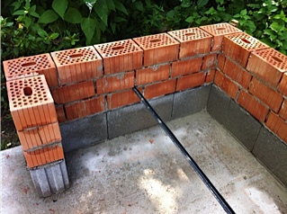

Sockel für den Ofen aus Betonsteinen, aufgemauert mit Ziegel.

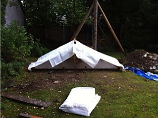

Vor zu schneller Austrocknung geschützt durch Plane

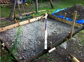

Schalung für Betonfundament erstellt.

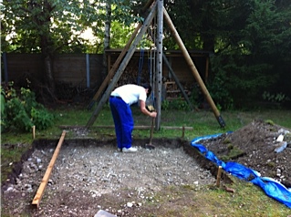

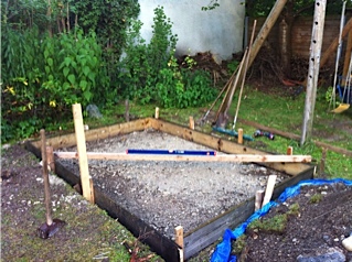

Mit Kies sauber verdichten !
Erst wurde die Grundfläche bestimmt und von Wurzeln befreit.
