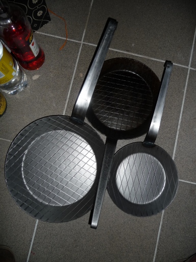

bis jetzt nutze ich eine Thurk-Eisenpfanne zum Braten am Feuer oder auf dem Grill.

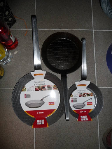

Ab heute gibt es Eisenpfannen verschiedener Größe bei Norma.
Ich habe mir gleich erstmal zwei (eine groß, eine klein) geholt, da der Preis recht gut ist.
Die Verabeitung (Schweißnaht, nicht gut entgratet) läßt zu wünschen übrig, läßt sich aber mit dem Preisunterschied super verkraften.
Demnächst sehen, ob es beim Braten Unterschiede gibt, aber ist ja beides Eisen. Denke mal, dass sich das nichts nimmt.

Adrian
Mit Preis<br />die dunkle Pfanne ist die Thurk
Mit Preis
Schweißnähte
Schweißnähte
