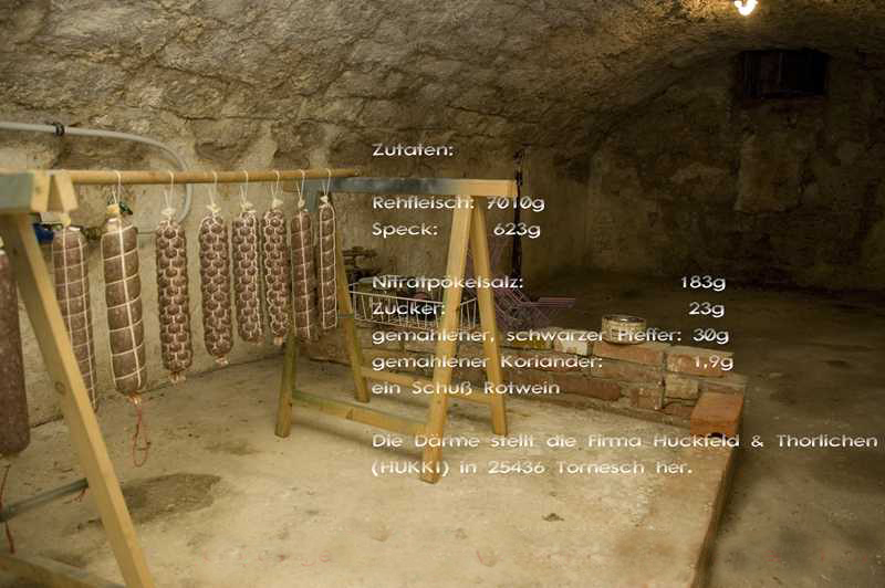

@Gerhard: also zum Pils trinken ist das Wetter perfekt :bier: , Salami habe ich erst einmal um diese Jahreszeit gemacht - hat vor zwei Jahren gut geklappt:
das waren meine ersten Wildsalamis - hängen auf dem Bild zum Reifen in unserem alten Gewölbekeller
Michels erste Wildsalami 05.Juni 2010.jpg (213.47 KiB) 16108 mal betrachtet
