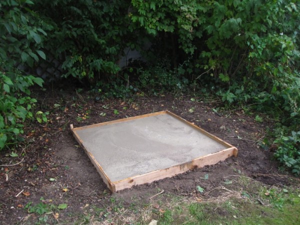

und so fing alles an...
Das Fundament
Das Fundament

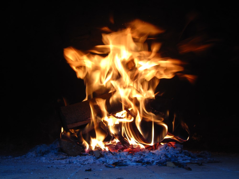

in der Zwischenzeit habe ich längst den Holzbackofen auf Temperatur gebracht...

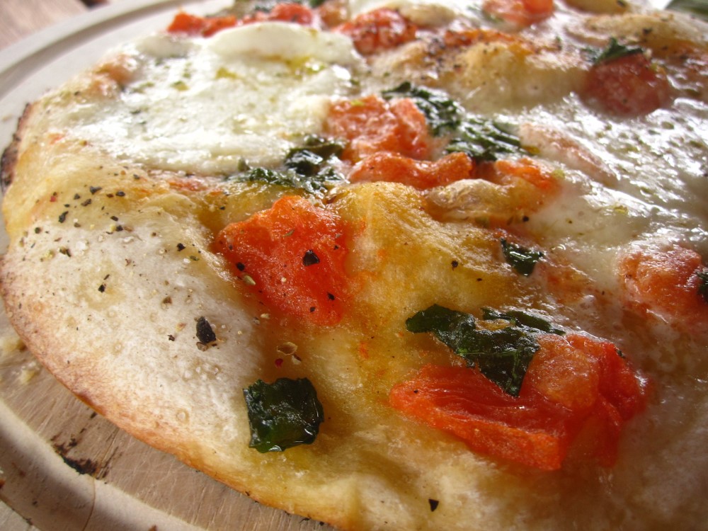

frisch belegt mit paar Spritzer Olivenöl, Pfeffer aus der Mühle, etwas Salz und Basilikum sieht eine solche Pizza dann so aus:
und nach knapp 1,5 Minuten im Backraum des Lehmofens bei 360 Grad und einmaligem Drehen dann so:
oder so:
Im Nachhinein würde ich das Basilikum erst kurz vor dem Herausholen auflegen, dann trocknet es nicht so ein !!
Alles in allem aber ein herrliches Gourmetplätzchen, wohl bekomms !!
