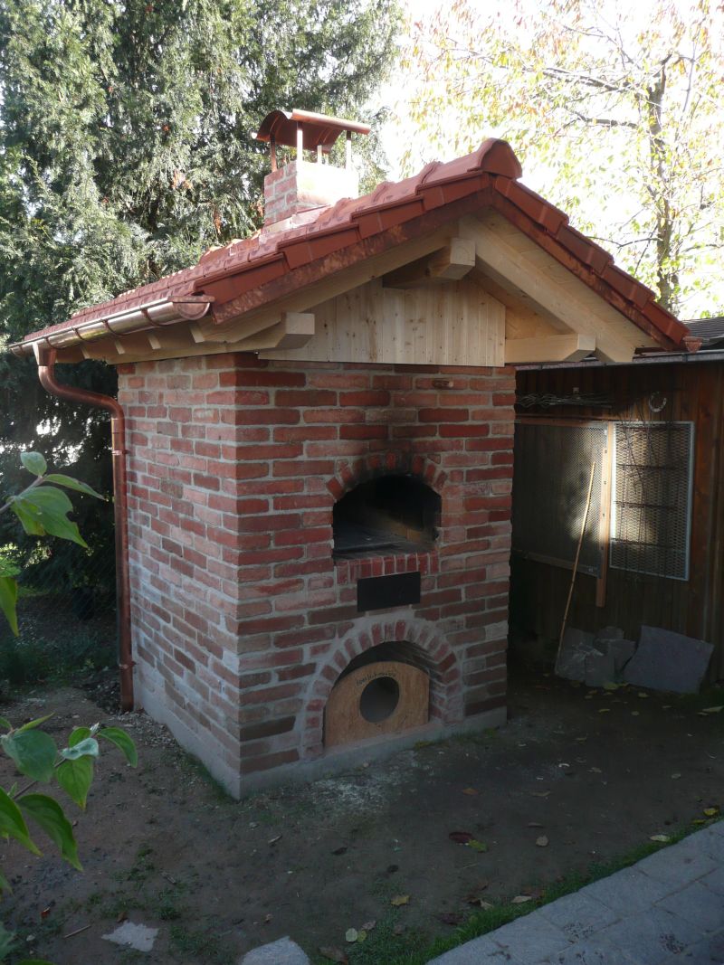

hab mich ja vor einiger Zeit im Userforum schon mal vorgestellt. An meinem Ofen ist wieder einiges geschehen. Das Dach ist drauf, auch dicht.
Leider ist nicht alles glatt gelaufen. Mir hat die Gusstür (hatte von Anfang an ein schlechtes Gefühl) in den Aussenmantel einen ordentlichen Riss reingesprengt. Ich dachte zwar, dass ich die 4 Haltelaschen so weit vom Mauerwerk entkoppelt habe, aber anscheinend ist doch so viel Mörtel hinterlaufen, dass sich der Türrahmen nicht frei ausdehnen konnte. Umlaufend hatte ich den Rahmen mit feuerfester Schnur zum Mauerwerk abgedichtet.
Gleich war ich schon etwas frustriert, aber jetzt geht’s wieder. Ist ein kleiner Schönheitsmakel, der zu den alten Steinen passt. Red ich mir zumindest ein.
Die Gusstür hab ich samt Rahmen wieder demontiert und durch einen provisorischen Holzdeckel ersetzt. Ich werde die nächsten Wochen versuchen selbst eine Tür zu fertigen - nach euren Vorbildern. Werde mich mal an Steini`s Türzeichnung langhangeln. Mal sehen wie es ausgeht.

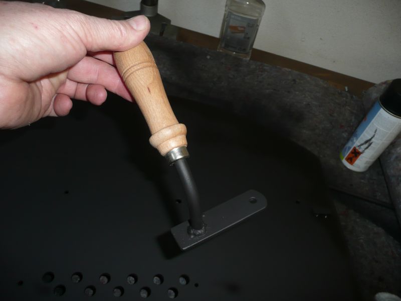

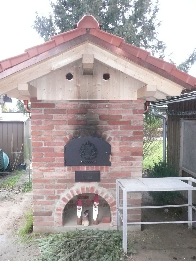

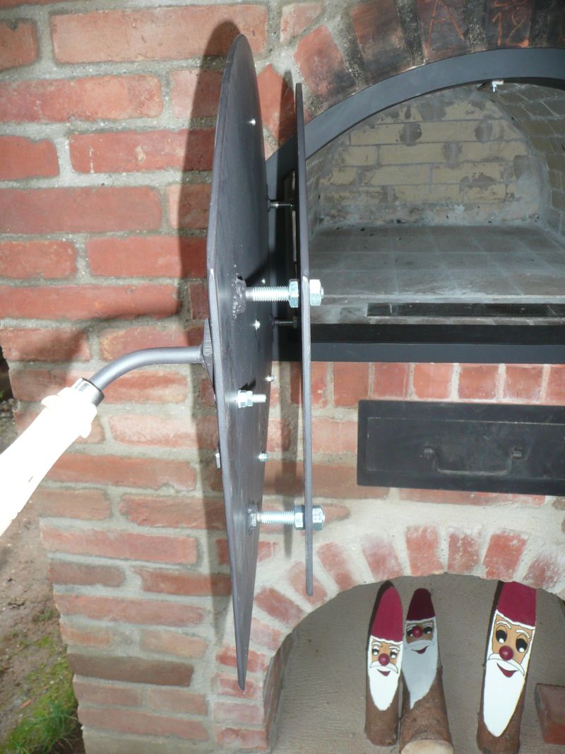

Jetzt im Weihnachtsurlaub habe ich meine Backofentür gebaut. Dazu waren eure Tipps sehr wertvoll. Ich verwendete 5mm warmgewalztes Blech. Ausgeschnitten mit 1 mm Trennscheiben. Klappte wunderbar! Zugeben, ich habe mich stark an die Bildervorlagen von Chris gehalten. Auf Niederbayerisch, richtig abgekupfert!
Zu meiner großen Überraschung, hat mir meine Frau
zu Weihnachten ein Bayernwappen geschenkt. Schaut irgendwie auch dem Wappen von Chris total ähnlich. Aber was solls, ich bin trotzdem stolz, es so hingebracht zu haben. Allen nochmal vielen Dank für die Bilder, Vorlagen und Tipps!!!
