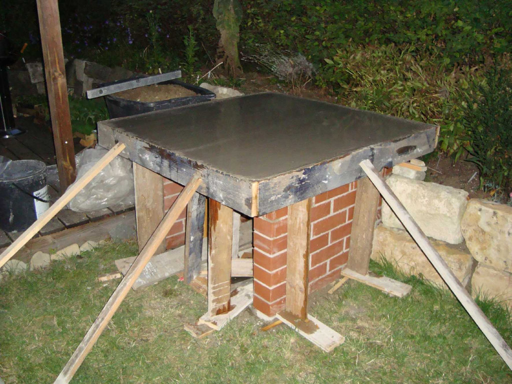

Die Bodenplatte wurde aus ca. 10 cm dickem Beton mit 2 Baustahlmatten direkt in den Boden gegosssen, hatte sich schon bei unserem damaligen bewährt. Danach mit Klinker hoch gemauert und darauf die Grundplatte, ca. 1,20x1,20x0,1 cm, auch 2 Baustahlmatten drin, aufgebaut:

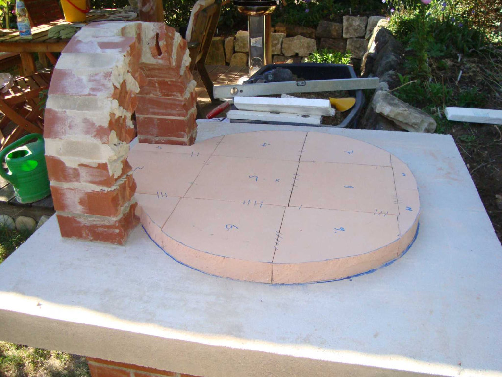

Als Isolierung hab ich Kalziumsilikatplatten genommen, darauf dann die 5,5 cm dicken Schamotteplatten. Hab die Platten gleich in der Größe des Backraums zugeschnitten, so kann man sie ev. später mal wechseln, falls sie doch zerbröseln.

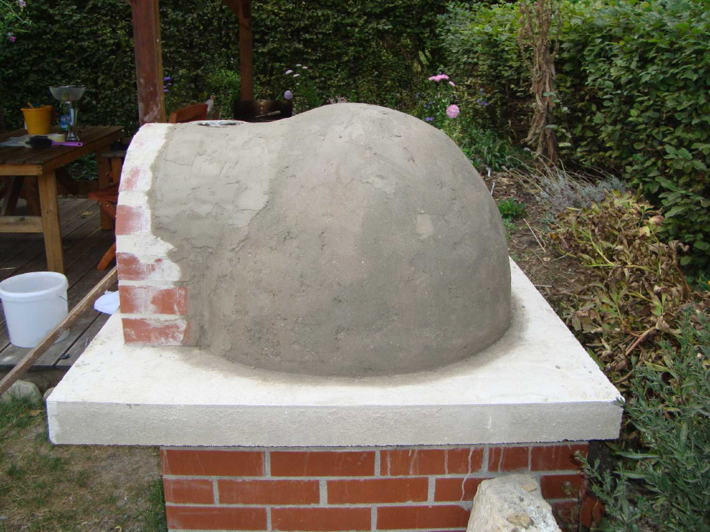

Nun ging es mit der Form los. Da ich genug lehmige Erde rumliegen hatte, hab ich aus der die Kuppel geformt. Das ging recht gut, allerdings war das spätere herausnehmen aus der Kuppel doch etwas schwieriger als mit reinem Sand, aber irgendwann war s dann doch draußen.

Darauf dann die Feuerstampfmasse, hab 140 kg gekauft, die reichten dann für 7 cm Stärke
Kuppel aus Feuerstampfmasse.jpg (203.14 KiB) 10299 mal betrachtet

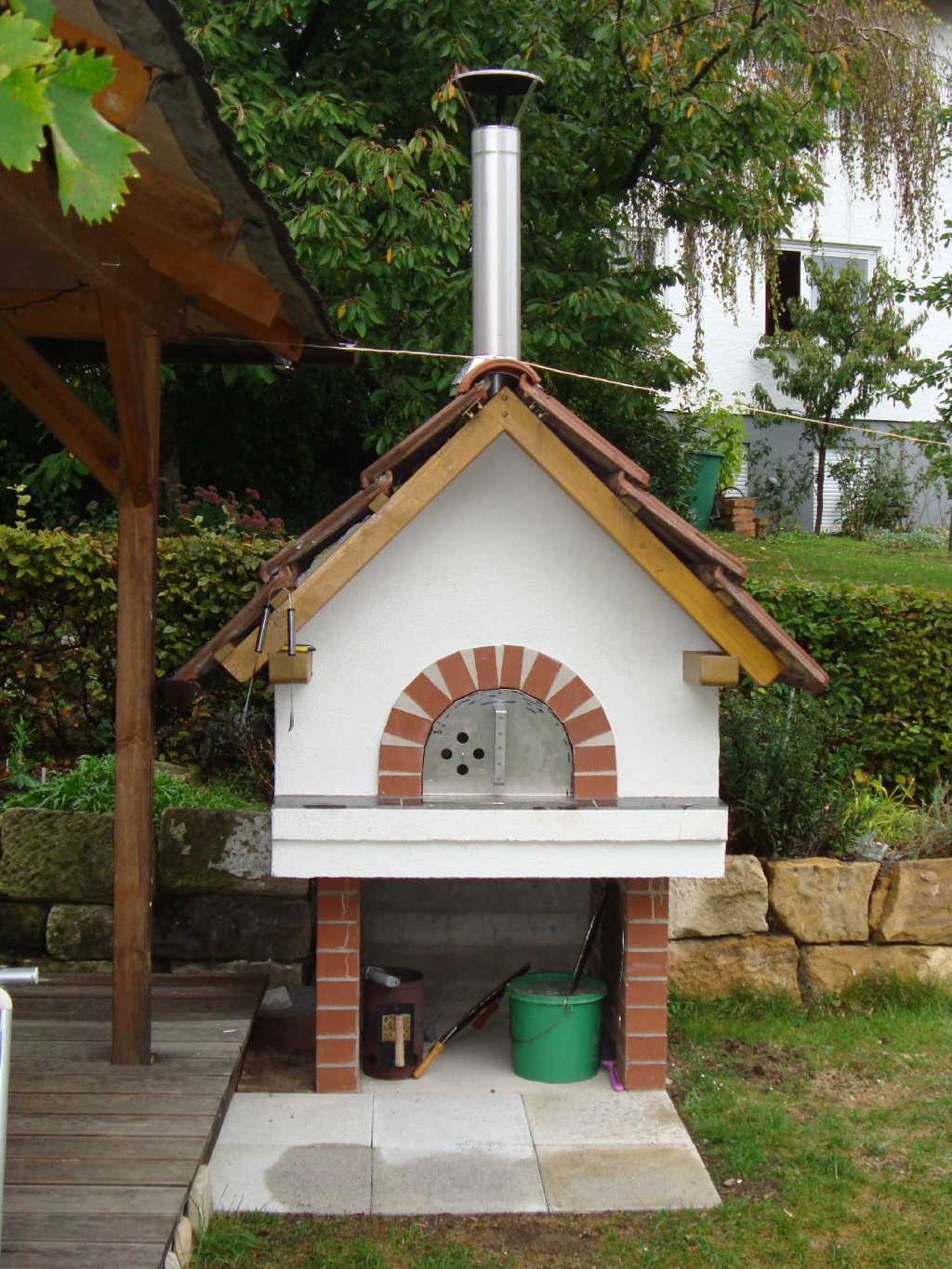

Nachdem unser damaliger HBO recht schnell die ersten Risse bekommen hat, und diese im Winter mit Wasser und Frost nicht gut auskamen, haben wir damals nach anfänglichem zudecken mit Folie (die natürlich öfters vergessen wurde), ein Dach gebaut. Daher musste diesmal das Dach drauf, bevor der Ofen fertig ist, sonst wird das eh erst wieder viel später... ;) Das Ganze wurde mit Ytongsteinen aufgemauert und darauf der Dachstuhl gesetzt. Einen Firstbalken gibt s keinen, da dann die Kamindurchführung noch komplizierter geworden wäre, dafür sind die oberen Dachlatten aus Alu, sodass sie nicht gleich abbrennen...
Und auch noch das Richtfest vergessen, hoffentlich hält s Dach trotzdem. Dafür sicher einiges an Hirnzellen gerettet :durst:
Dach fertig.jpg (237.84 KiB) 10299 mal betrachtet

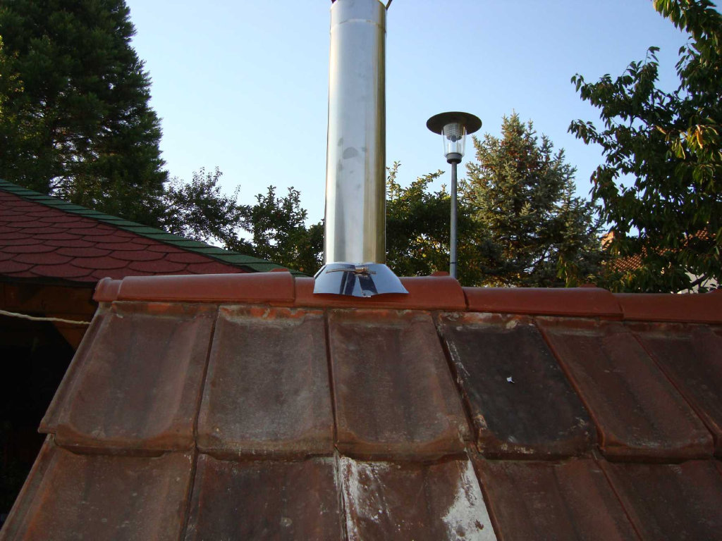

Zur Durchführung des Kamins hab ich in einen Firstziegel ein Loch reingeflext, und den Kamin mit einem Edelstahl Regenhut abgedichtet. Das klappt bis jetzt ganz gut und ist dicht.
Kamin mit Durchführung.jpg (167.34 KiB) 10299 mal betrachtet

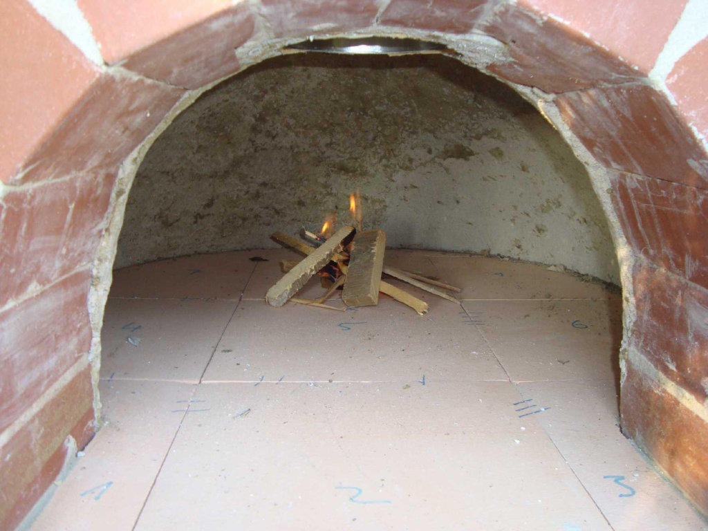

Darnach wurde die Kuppel noch mit Steinwolle isoliert, und nach dem Ausräumen des Lehms gab s dann nach 2 Wochen trocknen das erste kleine Feuerchen!
das erste Feuerchen.jpg (134.95 KiB) 10299 mal betrachtet
