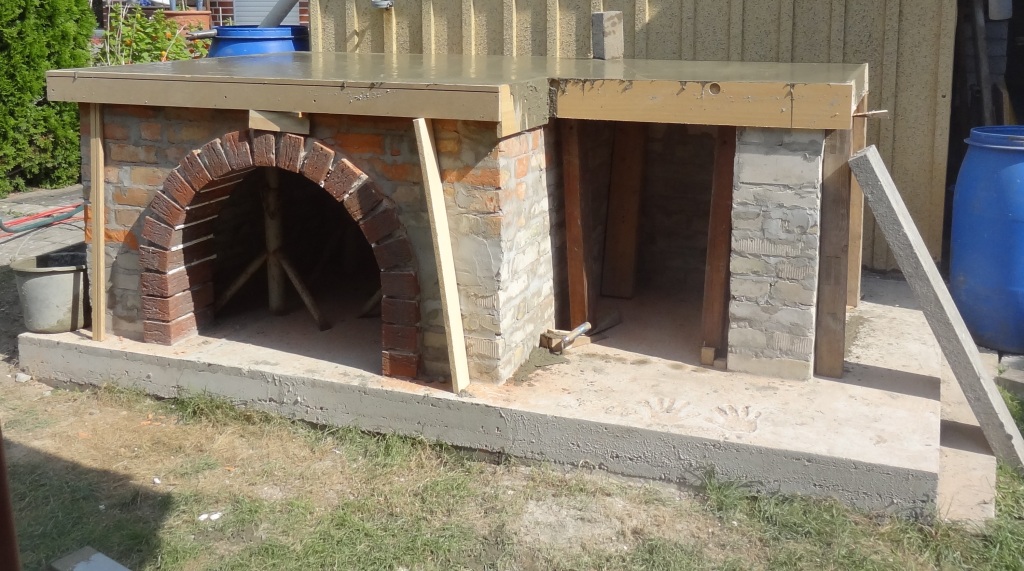

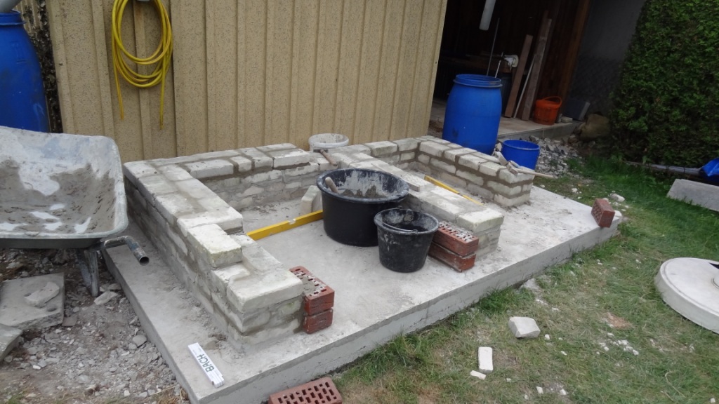

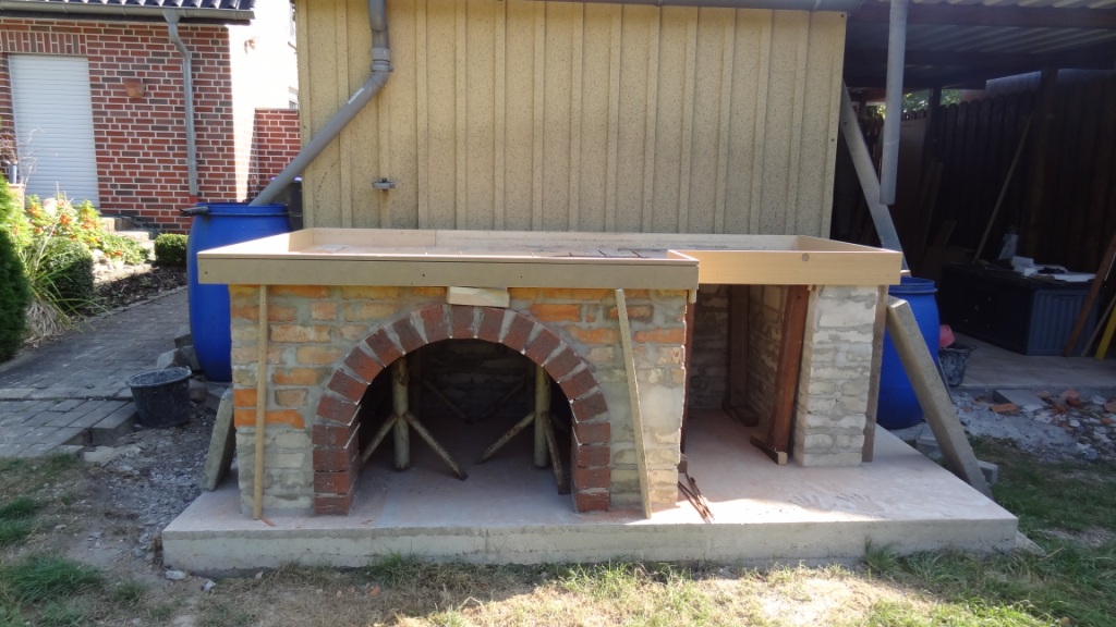

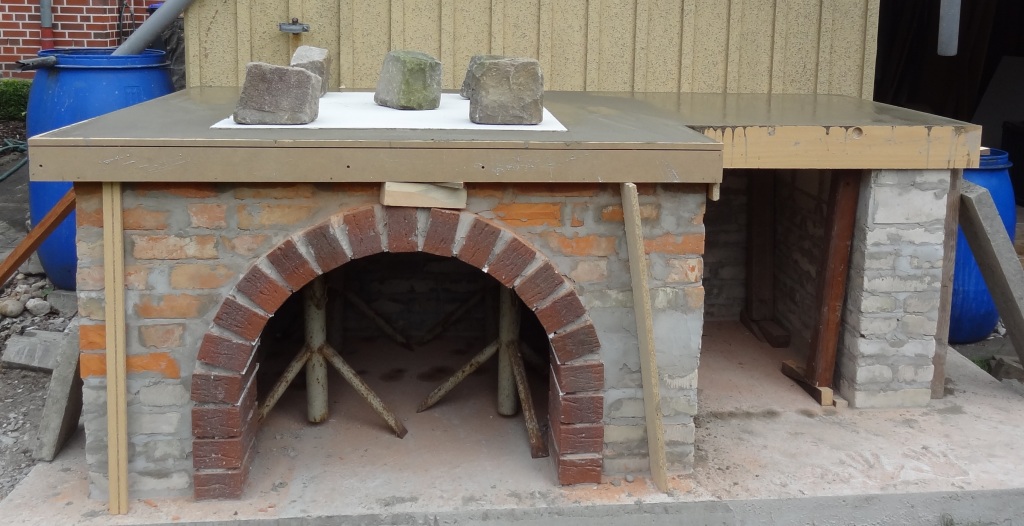

Hallo, schön das ihr euch meldet! Ein normales Ofenrohr ist pulverbeschichtet und somit zwar hitzebeständig aber es rostet auf dauer weg da es nicht für den Außenbereich produziert wird. Deshalb werde ich wohl ein Edelstahlrohr nehmen, aber welche dicke?
Ich mal ein paar Bilder von meinem Projekt....
P.S. Komme aus dem Kreis Warendorf

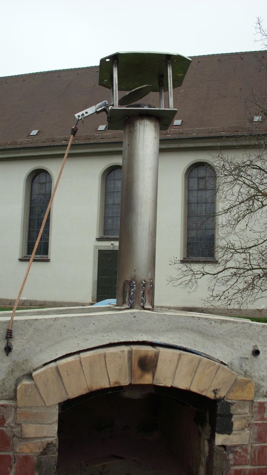

n . Ich habe mein Rohr vom hiesigen Schrotthändler, für fünf Euromark und habe noch anderen Edelstahlschrott dazu mitgenommen. Eingepasst und zugesägt und so sieht es ohne Verkleidung und unfertig aus .
Durchmesser 130 mm und Wandung 4mm , ging sogar gut mit normalen Elektroden zum schweissen .
erstmal ein herzliches Willkommen bei den
Durchmesser 130 mm und Wandung 4mm , ging sogar gut mit normalen Elektroden zum schweissen .Viele Grüße Hochrheinbahner Gerd
