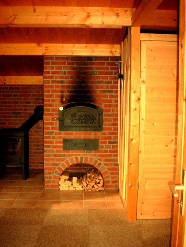

Hallo Beisammen
Beim Anschauen von hunderten von Steinbacköfen im Internet
sind mir oberhalb der Türe zum Teil starke Rauchspuren aufgefallen.
Ich denke es wird immer mal vorkommen,
dass starker Rauch über die Ofentüre austreten wird.
Nun habe ich mir überlegt, mann könnte ja oberhalb der Türe
ein Blechstreifen anschweissen, so im 45 Grad Winkel und vielleicht
mit 2-3cm Tiefe. Dieser hätte dann die Funktion eines Rauch-Leit-Bleches.
Was denken die Spezis unter Euch?
Voll depperte Idee :wall: , oder zum Niederknien genial? :laola:
Gruess
Patrick

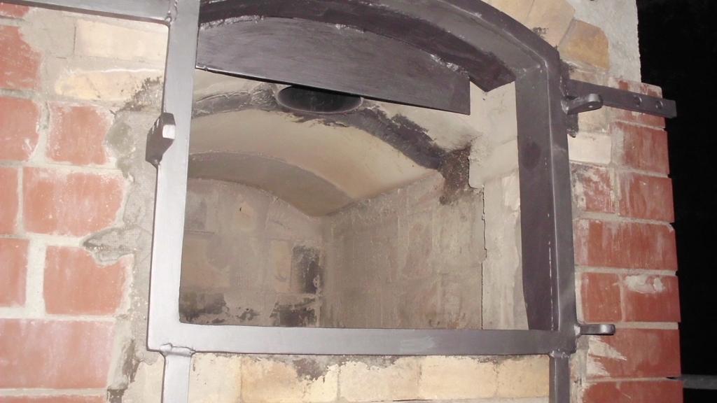

diesen Gedanken habe ich auch schon gehabt. Wenn du bei meinem abgebrannten HBO im Therad schaust , kannst du sehen , dass hinter des
Türrahmen direkt der Kamin hochgeht. Ich habe zwar hinten am Rahmen ein starkes Blech nach unten eingebaut, das dient aber , wenn ich die Türe aufmache zum die Wärme im Ofen zu Halten. Die grösste Wärme ist ja oben.
Ich werde aber im rechten Winkel noch mal das selbe Blech nach hinten anbringen. Das ganze mit genügend Abstand zum Kamin und ist nur als Prallblech gedacht. Es dient dazu den Feuerstoss nicht in den Kamin zu leiten und die Wärme besser zu verteilen , da ich die Klappe ja am oberen Teil des Kamins habe . Ich werde aber dieses Blech nur an dem vorderen Blech mit Winkel anschrauben , um es Später leicht zur einer Reparatur der Muffe oder des Kamins entfernen zu können. Ich möchte meinen SBO nämlich nicht mehr abfackeln.

Mich stört über der Ofentür die Schwarzfärbung überhaupt nicht :mmeinung: es gehört zu einem HBO einfach dazu !

Wenn ich dich richtig verstehe, dann montierst du das Blech wagerecht an das obere senkrechte Blech am Rahmen und machst einen Winkel nach innen daraus
Welcher dann den Rauch Richtung Kamin zurück drücken sollte?

also ich finde auch, Schmauchspuren müssen sein. sonst sieht es ja nach einem Fake aus ^^
Ein hier im Ort ansässiger Italiener wirbt auch mit Holzbackofen-Pizza.
Neulich - nun ja selbst stolzer Besitzer eines solchen Geräts - haben wir uns günstig im Lokal
positioniert. Ich wollte abgucken, weil mir die Pizza einfach nicht gelingt. Mir ist dann irgendwie
aufgefallen, dass über der Türe gar kein Ruß zu sehen war. Dann hab ich ganz genau hingesehen - hahar,
ein mit Gas befeuerter Steinofen. Alles fein, aber die Werbung stimmt so nicht. Fake.
Hat mich enttäuscht. Ich würde sagen - ein wenig Ruß gehört dazu.

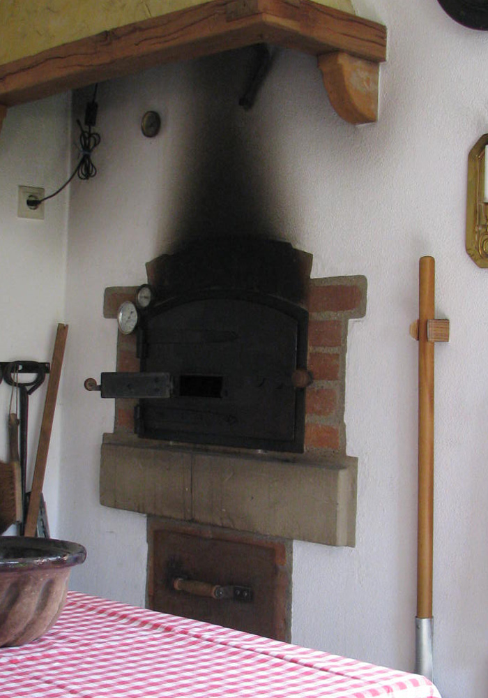

Ein Steinbackofen/Holzbackofen ohne Rußspuren ist wie ein Bier ohne Alkohol -
ist zwar schön anzuschauen, aber haben will ich's nicht ... :pfeifend:
Nur :mmeinung:
Es grüßt
der Diavolo (den der Bremsstaub auf den Autofelgen auch nicht stört)

Hmm also ich kann/ darf hier ja im Moment noch gar nicht mitreden, aber mich würde der Ruß auch nicht stören.
Wenn ich aber überlege, was mein Großer Grundofen so an Ruß in der ganzen Wohnung verteilt... :patsch:
