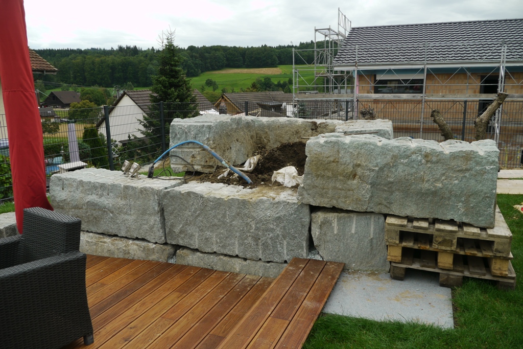

Hallo Zusammen
Baum weg, Stein weg, Stein halbiert und dann fundamentiert.
Das ist der Teil der bisher schon in Angriff genommen wurde.
Bedingt durch den Standort zwischen drei Granitsteinblöcken bin ich mit der Grösse des Ofens eingeschränkt.
Ein Kuppel oder Tunnelofen scheidet leider aus wenn ich nicht nur auf ner A3 Fläche backen will.
Ausser ich mache einen Tunnelofen und mauere ihn nicht ein, sondern zwänge ihn in ein Blechgehäuse.
Oder ich lasse machen! Ich hoffe die KomplettselbstbauFraktion verzeiht mir.
Aber es gibt noch genügend andere Projekte, welche ich komplett selber machen darf wie unsere Miezen Oase. :buddeln:
Im Netz umgeschaut :compy: bin ich letztendlich auf zwei Hersteller gestossen. Nennen wir sie mal Mercedes und Fiat :pfeifend:
Mitte September wird dann entschieden welche Blechkiste es werden wird.
Und jetzt erst mal ein paar Impressionen vom Standort:

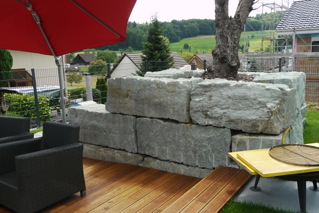

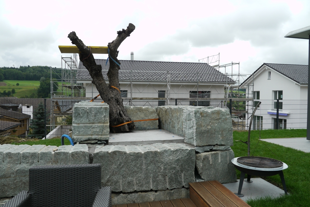

Standort mit totem Olivenbaum
Olivenbaum mit Baukran entfernt und Steine versetzt.
Stein gespalten. Das Mistding war hart wir Granit!!!

Hallo ptpat,
lass doch die Betonplatte nach vorne "auskragen".

Hallo Steini
Die Nische innerhalb des Steinquartets hat eine Tiefe von rund 130cm und eine Breite von etwa 100cm.
Wobei ich seitlich noch etwas Licht angedacht habe, so dass nur etwa 90cm zu Verfügung stehen.
Eine Auskragung über den vordern Granitstein brächte also nur mehr Tiefe.
Zudem wollte mich meine bessere Hälfte schon skalpieren weil ich ich das Fundament ein wenig auf den vorderen Stein
erweitern wollte...
Welche Idee schwebt dir denn hinter der herauskragendem Fundament vor?

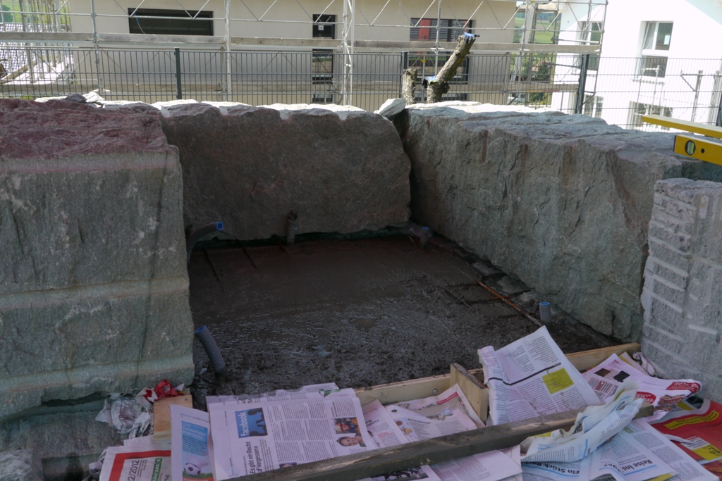

Leider vergas ich bei den Fundement erstellen von allen Schritten Fotos zu machen
So fehlt Folie und Teil 1 der Armierung. Diese wird durch drei flachgedrückte Fertigelemente
gebildet welche ich dankenderweise von Polier auf dem Nachbargrundstück bekommen habe.
Das sind die Dinger welche beim Hausbau Als Unterbau fürs Gitter und die Eisen verwendet werden.
Darauf kam dann ein passendes Gitter in 8mm Stärke. Wiederum Resteverwertung und ein Hoch auf Nachbars Polier! :gut:

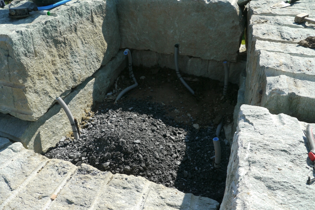

Die Röhrli links und Rechts sind spätere Standorte für Up Light's.
Und das Röhrli hinten in der Mitte bildet der Ablauf.

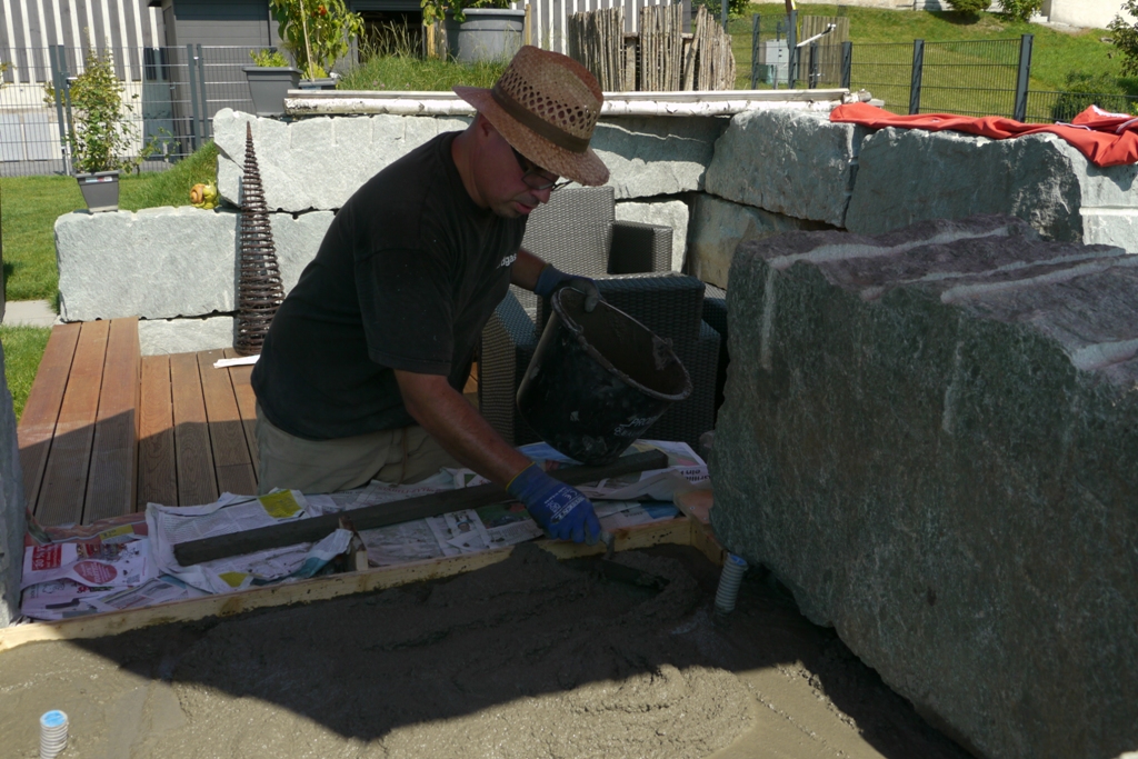

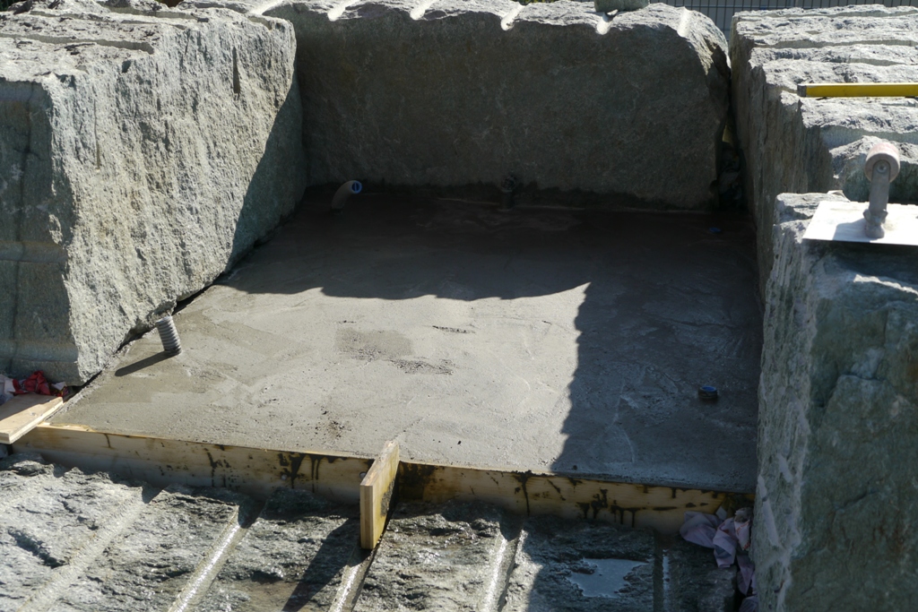

Kübel um Kübel wird der Beton eingebracht

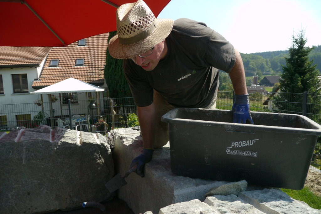

Bauhaus Werbung, oder wie kommt der Beton ins hintere Eck...
Ein Fundament auf freier Fläche wäre definiv einfacher gewesen...

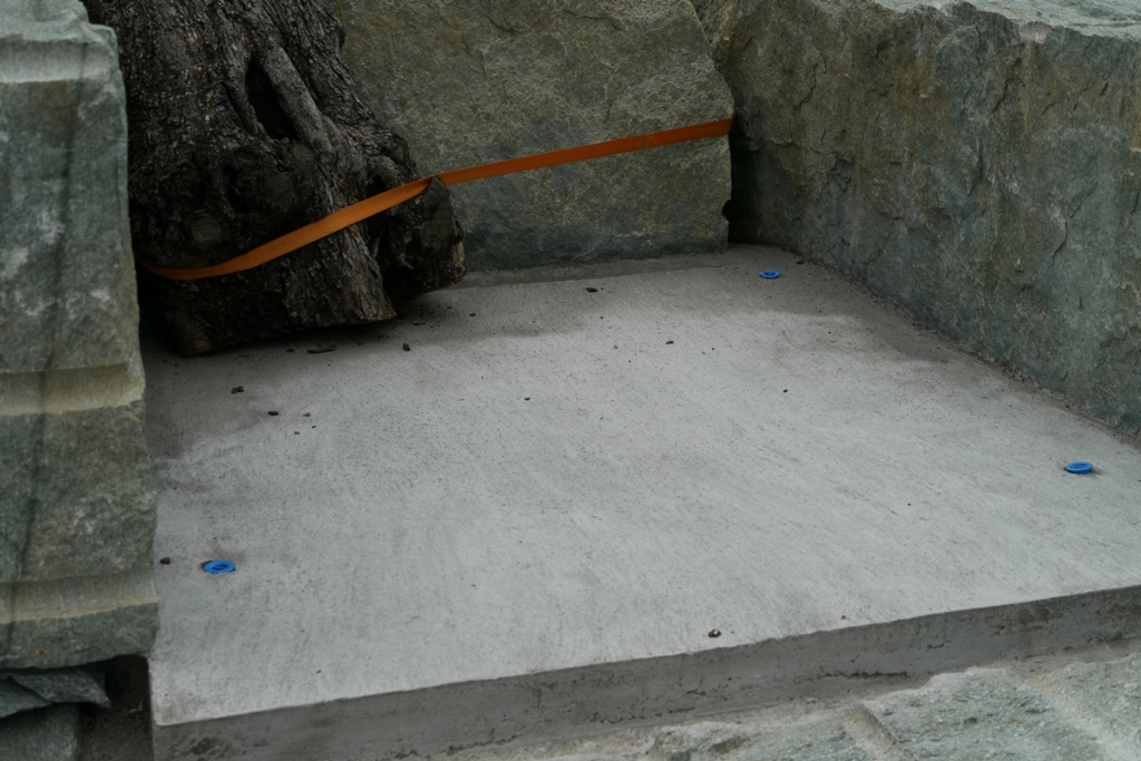

Fertiges Fundament mit leichtem Gefälle nach hinten zum Abfluss.<br />Der Olivenbau steht wieder an seinem ursprünglichem Standort.<br />Bis er in der Miezen Oase seine endgültige  Bestimmung finden wird.
Bei den blauen Stöpsel kommen in etwa die Lichter hin
Ablauf, Endet unter dem Holzdeck

Etwas mehr als die Hälfte ist betoniert. Das Fundament hat eine Endstärke von ca. 18 - 20cm
20cm Zwischenschicht aus Sand/Schotter-gemisch, zu Fuss verdichtet

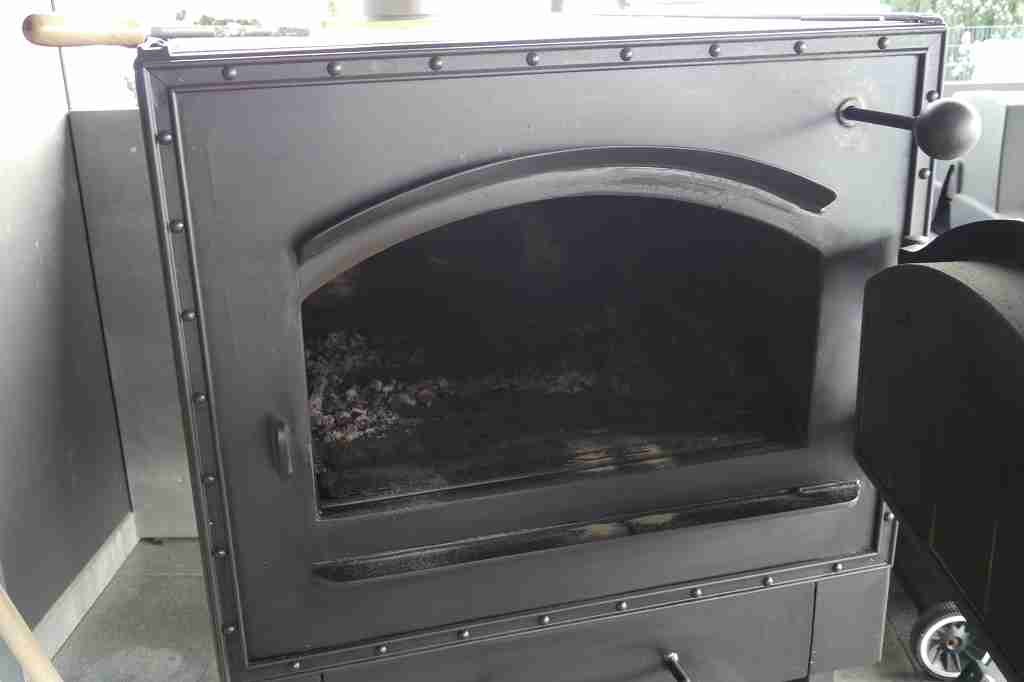

Und alles kommt anders als man denkt....

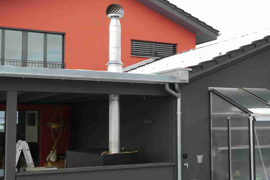

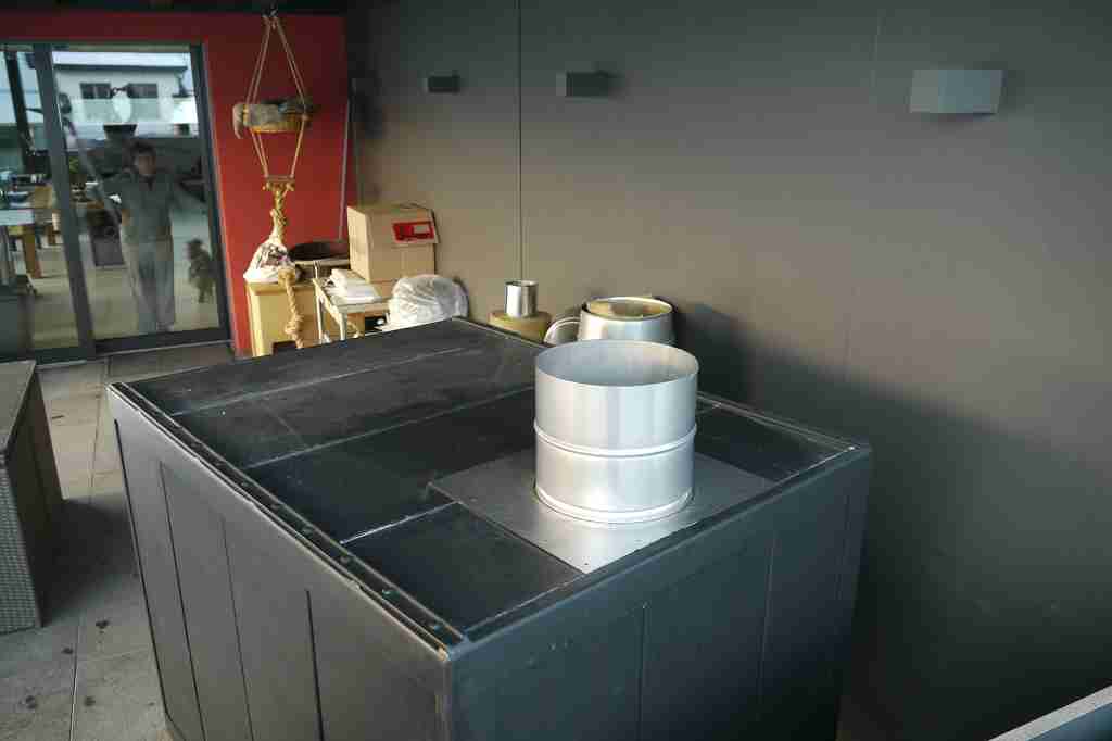

Statt im Garten steht nun mein fastfertigOfen unter dem Terrassendach!

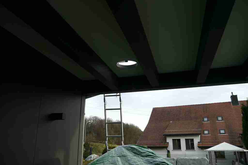

Am Kamin hab ich bis Gestern noch gebastelt, dank einer speziellen Bodenplatte
auf dem Ofen kann ich direkt mit einem doppelwandigem Rohr durchs Flachdach.
Und das ohne teuere Kaminbauer-Arbeit. (Ein Unternehmen offerierte jenseits von Böse und ultragrausam Böse
Ein zweites Unternehmen schicke auch nach mehrfacher Nachfrage ihr Angebot nicht zu.
Den Kaminbausatz hab ich in Deutschland in Riedhausen gekauft, schneller Kontakt, gute Beratung,
prima Anpassungsarbeiten an mein Ofenrohranschluss und ein sehr gutes Preisleistungsverhältnis.
Kann ich nur empfehlen. Einzig die Rohreinfassung für unter die Decke war mir zu schwabbelig.
Da konnte mich aber selbst behelfen und ein dickeres Alublech auf Mass gestanzt und das Runde ins Eckige gefräst.
Gestern war nun der erste Probebacktag, es gab Pizza und Flammkuchen.
Dachte zum Kennenlernen lieber etwas was flach bleiben soll.
Und das war gut so, denn der Boden war schön kross und oben gut, aber es hätte noch 30-40 Grad mehr Ober-Hitze brachen können.
Aber eben, nun heisst es den Ofen kennen lernen.
Für Back-Bilder wars zu zu dunkel, feucht, nass und stressig. Mindestens ein Faktor zuviel für gute Fotos!... ;)
Bilder des Ofen- und Kaminaufbaus folgen.
Und im Frühling beginnt dann der Bau der Aussenküche in welche der Ofen integriert wird.

Södele, wie versprochen ein paar photale Impressionen :compy:
Die Auflösung ist nicht gerade sexy hab ich gerade bemerkt.
Wenn ihr möchtet kann ich nachbessern.

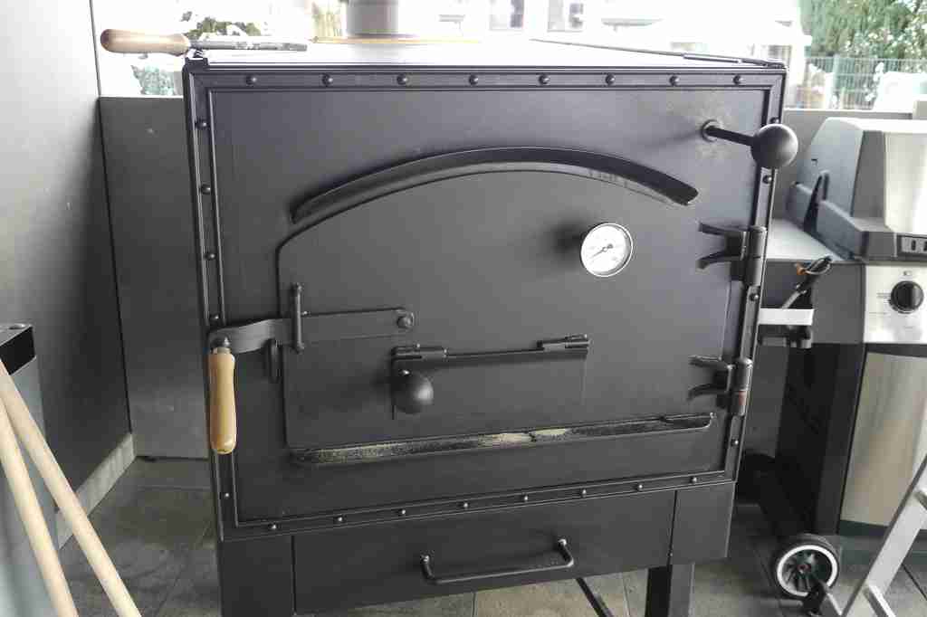

Der Ofen in seiner ganzen Pracht nach meinen Wünschen aufgemoppelt. <br />Backraum 75x60cm.
Backraum 75x60cm.
Dick isolierte Türe.
der Aderstäter mit Asche-Abwurf und Schublade
Der Kamin mit dem Rotovent im Ganzen.
Kaminhalter und selbst gefräste Blende
Kaminrohre zusammengesteckt und verschraubt.
Und dann von Oben mit der Stichsäge das Loch ausgesägt.
Um den Dachdurchbruch hab ich einen Ring zum Abdichten gebastelt.
mittels Popniete fest mit dem Ofen verheiratet.
Für den Ofenrohranschluss hat der Kaminbauer einen speziellen Sockel angefertigt.
Standort der künftigen Outdoorküche. Der Ofen steht schon mal.
Re: ptpat's fastfertigOfen Projekt
Wowh!!!
Das ist ein sensationelles Ding. Bin gespannt wie Du damit zurecht kommst.
Der Ofen sieht gut aus! :applaus:
So wie es aussieht, wird er direkt befeuert, also Feuer da, wo auch später das Brot/Pizza usw. reinkommt.
Wie speichert der Ofen die Wärme, ist er innen mit Schamotte ausgekleidet (auf den Fotos kann man das leider nicht erkennen)?
Wenn ja, wieviel (wie dick?). Ist noch eine Isolierung außenrum geplant/vorgesehen?
