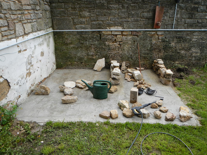

Danke Euch, aber soweit ist es noch lange nicht.
Zwischen diesen zwei Bruchsteinmauern, die ich innen später mit Lehm verputzen will, werden meine Schinken und Würste geräuchert.
Jeden Stein habe ich mit dem Kärcher gereinigt, damit kein Lehm daran haftet.

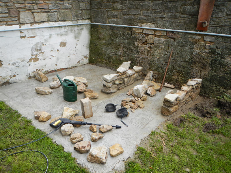

Die andere Seite will ich Euch nicht vorenthalten - schaut noch unebener aus. Normalerweise werden solche Mauern doppelt hochgezogen (glatte Flächen nach außen) und in den verbleibenen Holraum kommen die Reste. Dann würde sie jedoch sehr dick, was mir Platz wegnimmt.
Der Ofen kommt links daneben, sein Sokel reicht fast bis ans Ende des Fundamentes. Grundfläche 1,5m x 2,0m um eine gute Isolierung zu bekommen.

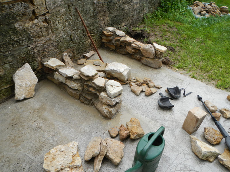

wie wäre es, wenn die neben der Natursteinmauer eine Reihe 11er Bauplatten mauerst,
um die Gewichte etwas abzufangen. Ich weiß nicht, ob diese Natursteinmauern nicht
doch nachgeben werden.
Ich habe da ein ungutes Gefühl.
Was meint Ihr dazu? :frage:
Hi Otti,
irgendwie hatten wir beide den gleichen Gedanken, auf mich wirkt die Mauer auch noch etwas schwach auf der Brust. Ich ziehe daneben einfach noch eine hoch ;).

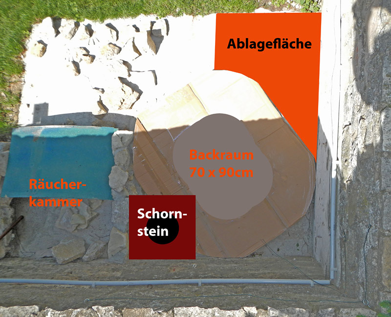

Um mir die Größenverhältnisse besser vorstellen zu können, habe ich ein Modell der Grundfläche angefertigt:
Draufsicht
Draufsicht
Kann ich die Ecke der Schornsteinaußenwand als Isolierung des Backofens doppelt nutzen? Ich wollte den Schlot vom Fundament aus hochmauern, die Grundplatte des Ofens soll mit darauf ruhen. Rauch wird ja erst viel weiter oben hineingeleitet...
Thema Reinigungsöffnung: gibt es da vorgefertigte Klappen, ggf. 'nen Link?
:danke: , wenn ich Euch nicht hätte...

wäre es nicht eine Überlegung die Arbeitsfläche und den Ofen zu tauschen? Somit hättest Du von beiden Arbeitsflächen den selben Anfahrtsweg.

meine Frau will es so und platzmäßig ist es wohl auch ganz günstig. Ich habe vorhin zwei Reihen Feldsteine über Eck unter die zükünftige Ablage gemauert. So langsam sehe ich, wohin die Reise mal gehen soll. Etwas neidisch bin ich schon auf Deine Ziegelsteine - das geht richtig flott.
