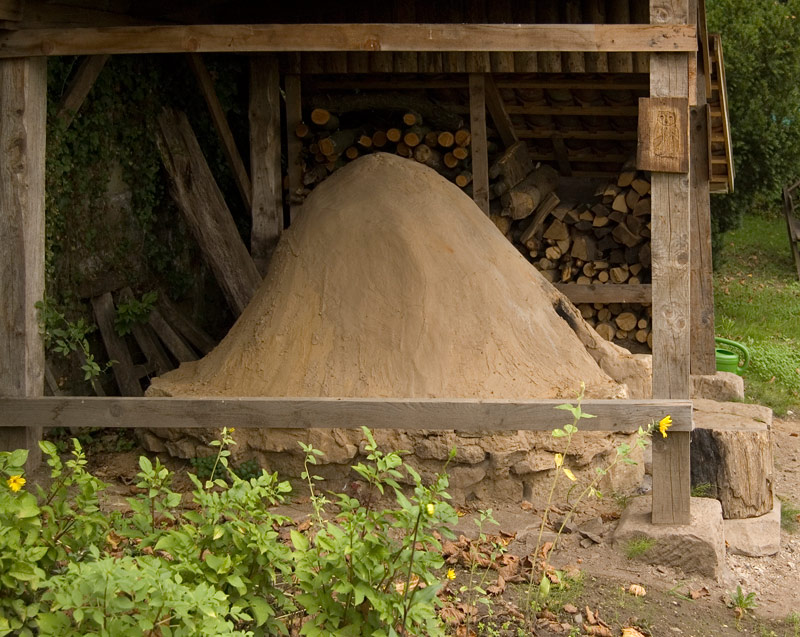

Hallo Backofenfreunde,
durch die vielen Bilder hier kommt mein alter Wunsch nach einem Backofen doch wieder hoch. Ich stelle mir einen überdachten Lehmbackofen vor, ohne überhaupt auch nur die Spur einer Ahnung davon zu haben. Für Verbesserungsvorschläge (gern lasse ich mich in die Realität zurückführen ;) ) bin ich offen.
meiner muß nicht "Original" sein, darf ruhig einen Schornstein und eine Tür haben

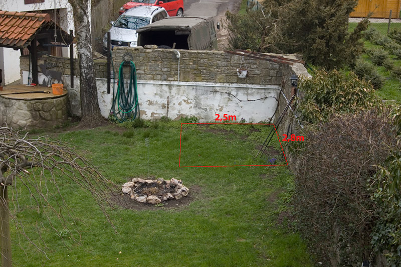

Den hätte ich aber schon gern auf einem Bruchsteinsockel - man wird ja nicht jünger. Bruchsteine muß ich nur an den Feldrändern aufsammeln und die passen auch zur Mauer. Ich habe Euch mal zwei Bilder aufgenommen:
um ein Bild der Lage zum Nachbargrundstück zu bekommen
mehr Platz ist nicht
mehr als 2,5m x 2,8m Fläche sollte das Dach nicht haben.
Nun habe ich als Zahntechniker keine Ahnung von Fundamenttiefen, von Mörtelarten, von Lehm und Stroh, vom Mauern und vom Mauern mit Bruchsteinen im Speziellen. Handwerklich bin ich aber nicht ungeschickt, nur eigentlichh eher für Fummelarbeit zu gebrauchen. Meint Ihr, es macht überhaupt Sinn?

2,50 x 2,80 ist auch schon ein ganz schöner Brummer.
Ist der Brunnen noch in Betrieb? Ansonsten hättest du ja schon ein Fundament und ein Dach.
P. s.: Feg' mal das Moos vom Dach. :pfeifend:

Hallo Michel,
ich würde auch sagen der Platz reicht vollkommen um einen schicken Lehmofen zu bauen! Beim Fundament gibt es viele Aussagen wenn man danach googelt, aber du bist auf der sicheren Seite wenn Du Deine Fundamente auf 80cm tiefe machst. Diese als Graben als Außenabgrenzung und auf das ganze kommt dann die Betonplatte(mit Bewährung) auf der später weiter gemauert wird. Wenn Du Dir hier einige Bauthemen ansiehst erklärt sich auch der Ablauf. Bedenke das Du da unten nie wieder ran kommst, an alles was drüber ist ja. Beim vermauern von Naturstein solltest Du darauf achten keinen Portlandzemt o.ä. zu verwenden, sondern Trasszement, dieser wird bei Naturstein verwendet um Verfärbungen und Ausblühungen zu vermeiden.
Gruß Jörn

Wenn ich die Grundstücksmauer in dem Bereich bis ca. 2,50m hochziehe, könnte das Regenwasser von da aus nach vorn, also in Richtung Rasen, in eine Dachrinne und von da wiederum in eine Regentonne laufen.
@Jörn: das ist ja schon mal was aus dem Nähkästchen, :danke: , 80cm Fundamenttiefe sind notiert und das mit dem Trasszement natürlich auch. Dahinter verläuft eine Stromleitung für die Beleuchtung, darauf muß ich aufpassen. Aber da kommen bestimmt noch jede Menge Fragen auf, z.B. ob grundsätzlich etwas gegen diese erste Überlegung spricht?

für das Fundament reicht eine Fundamentplatte, 15 - 20 cm stark.
Betongüte C 16/20. Mind. einlagige Armierung in der Druckzone (Oberlage).
Streifenfundamente benötigst du nicht.
Wichtig ist aber, dass der Aufbau bis mind. 80 cm Tiefe frostsicher ist.
Der Aufbau wäre dann folgender:
- Erdplanum (verdichtet)
- 30 cm frostsicherer Untergrund (Frostschutzschicht)
- 30 cm Schottertragschicht
- 20 cm Betonplatte C 16/20

Hallo Michel,
hier ein paar Anleitungen zu verschieden Varianten ein Fundament zu bauen: http://www.gartenhaus.de/streifenfundament/ das mit der Platte ist natürlich einfacher. Allerdings versteh ich die Tiefe der Schichten in Steinis Beschreibung nicht so ganz, die Schicht ist doch eigentlich dafür da ein ansammeln von Wasser zu vermeiden um Frostschäden vorzubeugen, oder? Warum dann so tief? Der Arbeitsaufwand wäre ja noch größer als beim Streifenfundament.

Farmer3s hat geschrieben:... Allerdings versteh ich die Tiefe der Schichten in Steinis Beschreibung nicht so ganz, die Schicht ist doch eigentlich dafür da ein ansammeln von Wasser zu vermeiden um Frostschäden vorzubeugen, oder? Warum dann so tief? Der Arbeitsaufwand wäre ja noch größer als beim Streifenfundament...
... um eine frostsichere Gründung zu erhalten.
Wenn der anstehende Boden jedoch ausreichend frostsicher ist, dann reichen 10 - 15 cm Tragschicht und 15 - 20 cm Betonplatte völlig aus.
Bei bindigen und frostgefährdeten Böden würde ich jedoch bis -80 cm frostsicher aufbauen.

Jörn's Link zum Streifenfundament hat mir die Sache etwas durchsichtiger gemacht. Wenn ich das jetzt richtig verstehe, empfiehlt Steini den 20cm tiefen Aushub der Grundfläche des Fundamentes und von da außen umlaufend weitere 60cm tief. So wird das Ganze frostsicher und nennt sich dann Streifenfundament. Auf die Fläche kommt dann eine 10cm dicke Kiesschicht, darauf eine Folie und dann Stahlbeton. Soweit habe ich es kapiert und so würde ich es auch machen (wenn ich bei unserem steinigen Untergrund überhaupt so tief rein komme). Bleibt für mich noch die Frage nach einer geeigneten Grundfläche (Maße). Ich möchte später auch mal ein 30kg Ferkel da hineinschieben können, so wegen der Brennraumgröße.
