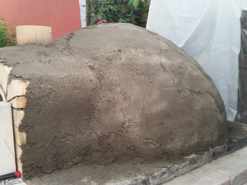

Verputzt und verkleidet. :sabbern:
sie naht :koch: :hunger:

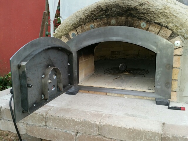

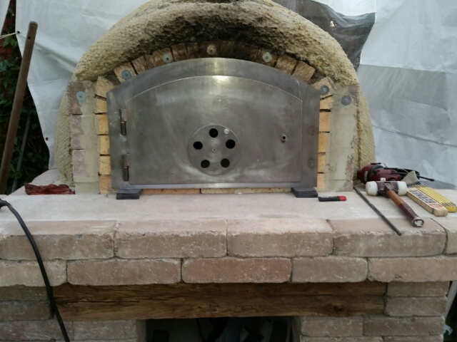

Die Tür habe ich jetzt fertig und passe sie an.

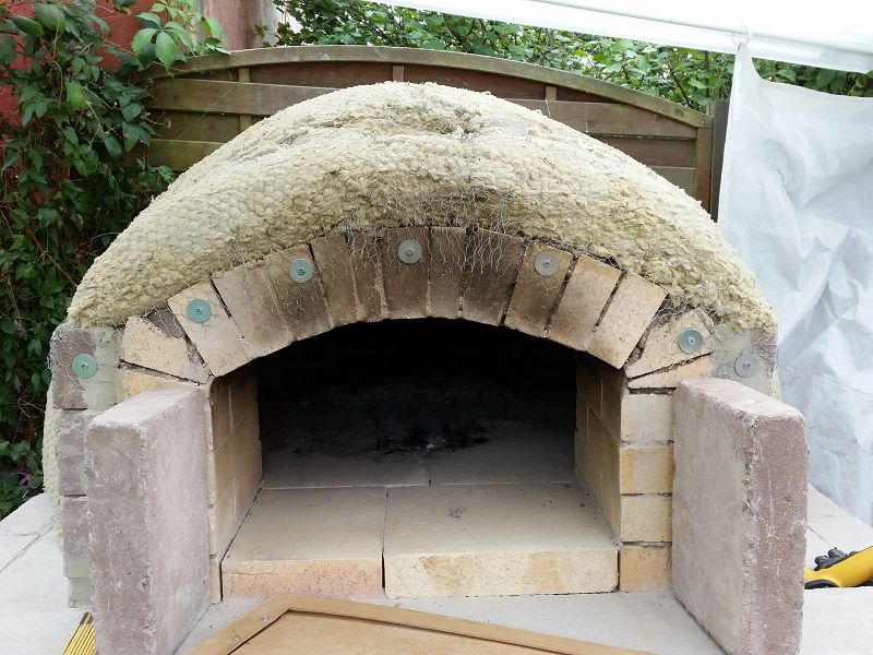

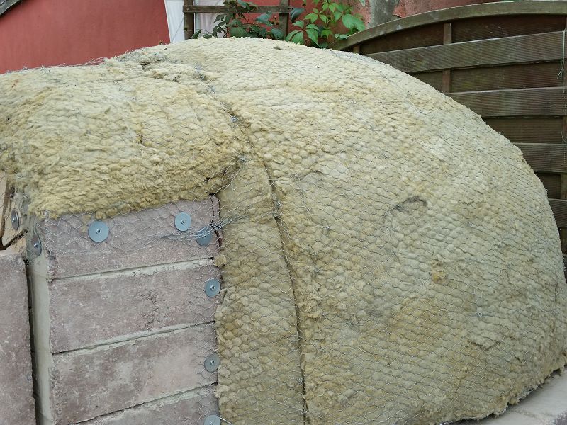

Womit hast du denn den Hasendraht festgedübelt? Ich hätte Bedenken, dass es mir die Steine sprengt.
Toto
Re: Neuer Ofen im Saarland entsteht
Beitrag von Toto »
Hi,
der Draht ist nur um die Halbkugel gespannt und in sich verdreht.
Da kommt jetzt der Putz drauf.

Toto hat geschrieben:Hi,
Novum64 hat geschrieben:Das wird schön.
Der Draht ist doch mit Karosseriescheiben und Schrauben oder Schubbolzen fixiert :beob:
Die Tür gefällt mir :gut:

Novum64 hat geschrieben: Der Draht ist doch mit Karosseriescheiben und Schrauben oder Schubbolzen fixiert :beob:
Ah, das meinst du, dort sind Metalldübel drin von der Fa. Würth.
Moin Toto,
bei den Metalldübeln in den Schamottesteinen hätt ich ehrlich gesagt auch etwas Bauchschmerzen. Du darfst die Wärmeausdehnung der Dübel nicht unterschätzen. Wär doch schade wenns dir den schönen Bogen "wegsprengt".
