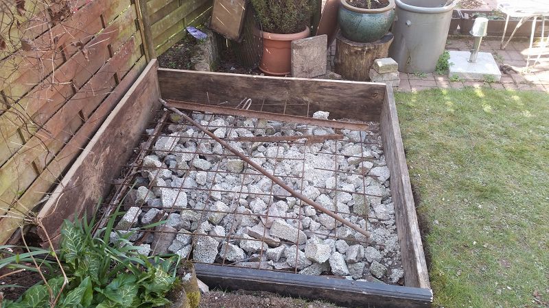

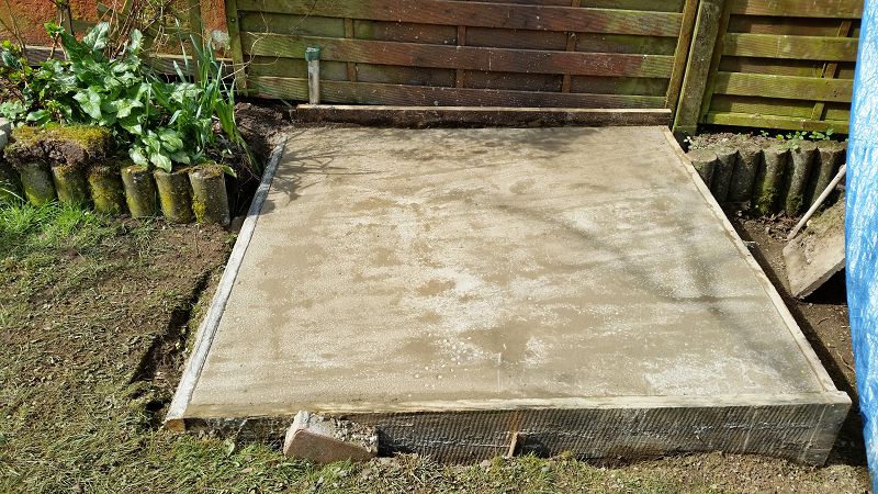

wie ich bereits in der Vorstellung geschrieben habe , ist mein Projet HBO angelaufen.
Freitag das Fundament ausgehoben und Samstag betoniert.
Maße 1,5*1,5 m
Das ist der Anfang :buddeln:
Gruß toto

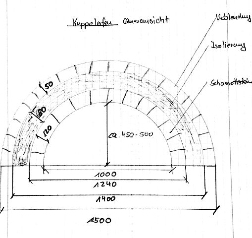

Hi,
ich habe mal eben eine kleine Zeichnung erstellt.
Wie gesagt meine Platte hat eine Größe von 1500mm*1500mm.
Der Ofen soll ein gemauerter Kuppelofen werden mit ca. 1000mm Innendurchmesser
Kann ich das so machen wie ich es gezeichnet habe.?
Wie hoch sollte der Feuerraum sein bei dieser Größe?
Die Einschubhöhe vom Boden aus gemessen habe ich mit ca. 900 mm angelegt, ist das i.O.?
Beim Schornstein bin ich mir noch nicht sicher ob ich einen Fuchs mache oder ob er einfach am Kuppelanfang nach oben geht.
Vielen Dank für eure Tipps.
Gruß toto

Hallo Toto,
erstmal welcome back und viel Spaß beim Ofenbau.
Die Backboden-/Einschubhöhe wurde hier scho mal heftig diskutiert.
Geh lieber etwas höher, dein Rücken wird es dir danken und das Handling am Ofen wird leichter. Ich bin bei 110cm und sehr zufrieden damit.
Die Backraumhöhe von 450-500 paßt :gut:

Hallo Chris,
110 cm ist das nicht zu hoch?
Du könntest aber recht haben, dann braucht man sich nicht so zu bücken.
Der Kuppelofen wird dann aber richtig hoch.
Wie ist es denn mit der Innenfläche, ist die ausreichend.
Ich habe auch mal vor ein Schweinchen dort reinzuschieben, funktioniert das
bei einem Kuppelofen.
Re: Neuer Ofen im Saarland entsteht
Ne, 110 cm ist nicht zu hoch. Mach dir einfach mal einen "Versuchsaufbau" in 90 und in 110cm Höhe :pfeifend:
Das mit dem Schweinchen wird bei 100cm Durchmesser auch kein Problem :zustimm:

Ich sehe es genau so wie der Chris - weiter machen :)

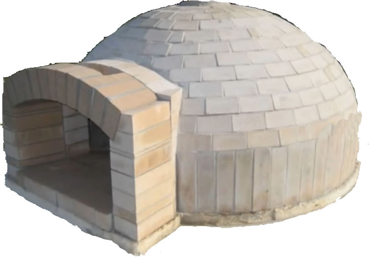

So ungefair stelle ich ihn mir vor.
Nur mit der Tür bin ich mir hier noch nicht einig.
Die wird ja hier dazwischen gesetzt.
Was meint ihr? :sbof:

Naja....das Bettchen von der Sau muss halt reinpassen... Bei 100 cm Durchmesser wird das schon knapp mit so einer viereckigen Wanne.... je nachdem wie breit sie ist.... :pfeifend: :pfeifend: aber das könnt ihr Jungs ja ausrechnen, ihr seid ja clever... :rofl: :rofl:
Wegen der Arbeitshöhe hab ich unseren gerade mal nachgemessen, wir haben auch gut 100 cm Höhe, das ist optimal...
Wenn du narürlich nur 1,55 groß bist :frage: :frage: , sähe das schon anders aus... :pfeifend:
